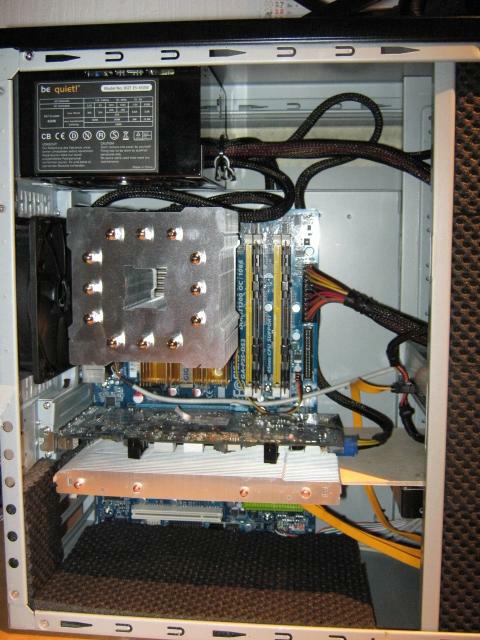

Hier mal Fix ein Foto, wie das Rebel jetzt Innen aussieht, bevor es mit meiner Schwester verschwindet.. ^^
"Leider" mußten die Multiframes wieder raus, die waren mir im Endeffekt doch zu gut für den PC.. ^^

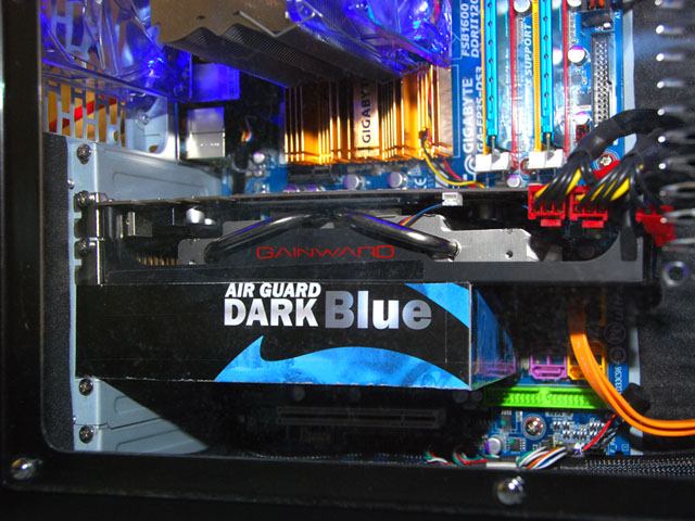

sodele, hab das Problem mit der stehenden Luft unter der GraKa erstmal so gelöst. (Air-Duct siehe Bild)
damit saugt sich die Grafikkarte Frischluft durch die 2 offenen Slotblenden von aussen an. Ich hoffe mal, dass sich die warme Abluft durch die Thermik nach oben verdünnisiert und die kalte von unten nachströmt ;-) . Den Karton habe ich von der Verpackung der Revoltek Lüfter genommen.
Die Lüfter wollte ich nicht weiter nach unten setzen, denn dann müsste die HD weiter nach innen und wäre nicht mehr so gut in meinen Gummis zu befestigen.

sehr geile Idee, werde ich glaub ich nach Neujjahr auch mal ausprobieren. Einfach mit Tesa befestigt? Wie siehts mit Staub aus? Irgendwas vor m Air-Duct geklebt?
ja, mit Tesa, und unten am Board einfach am PCI-Slot eingklemmt.
Staub...?? danke für den Tipp. werde da wohl noch was machen :confused:
Hats bei den Temps was gebracht ?
ja, zumindest bläst die GraKa nicht mehr so warm da raus. Für genauere Temps bekomme ich keine Zeit von meinem Sohn :d . Der ist schon genervt genug, wenn ich wieder eine Idee habe...
Problem war wohl, dass er bei seinen LAN's schon einige Male Artefakte im Bild hatte. Dabei hatte ich gesehen, dass der Lüfter statt auf dynamisch auf fix und 35% stand. Jetzt habe ich mit ATI-Tool max 51°C
Udo

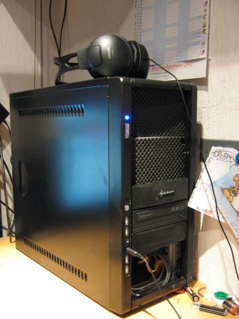

So, hab nun schonmal die linke Tür des Gehäuses mit Dämmmatten gedämmt, um dem dünnen Blech bisschen unter die Arme zu greifen und Vibrationen zu verhindern :d
Leider finde ich, dass das Gehäuse dazu nur bedingt geeignet ist. Die dickere Stange hinten an den 5,25 Einbauschächten sorgt jetzt dafür, dass ich die Tür nicht mehr so leicht reinschieben kann und drücken muss (damit der Schaumstoff eingedrückt wird).

Ich hab in der Verlängerung des S1 ein Sperrholzbrett eingezogen und hab oberhalb davon die Front abgedichtet.
Ebenso sind die Schlitze an den Seitenteilen zu.
Da ich zwei Rebel besitze hab ich bei diesem Rechner die beiden geschlossenen Seitenteile verbaut.
Die unteren drei Slotblenden sind geöffnet.
Das hat zur Folge das alle Luft die in den Rechner kommt durch den S1 muss.

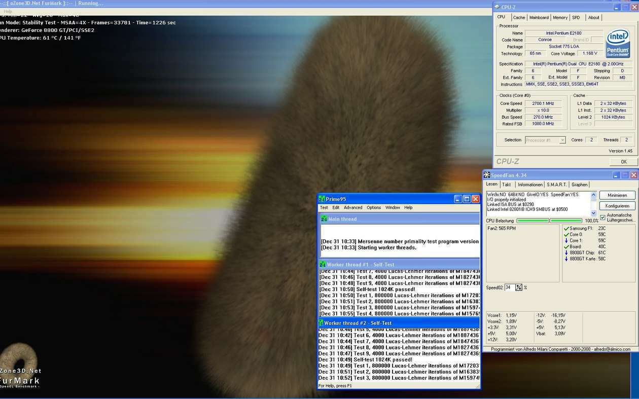

Auf dem E2180(wird nächste Woche hoffentlich durch einen E8500 ersetzt) sitzt ein Ninja2.
Im Heck läuft ein S-Flex 1200 mit 565 umdrehungen waraus bei 100% load auf CPU und GPU folgende Temps resultieren.

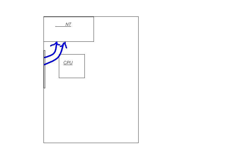

Nachdem ich den Post von Remus gelesen habe hab ich hinten mal zugemacht und nur mit dem NT entlüftet.
Bei 1V und 2,4 GHZ hatte ich immer noch 65°C auf der GPU.
Mit dem Bequiet,dem E2180 und der 8800GT also definitiv nicht möglich.

Wenn du vorne und vor allem hinten alles offen hat,bekommst dann keinen "Kurzschluss"?
Der größte Teil der Luft durfte doch einfach durch den hinteren Lüfterplatz angesaugt werden.

Da meiste geht halt für Kühlungstechnische Zwecke ungenutzt verloren.
Kleb hinten mal provisorisch mit Malerkrepp ab und schau was die Temps machen.
Wenn deine Seitenwand aber immer offen ist lohnt das eh nicht.
