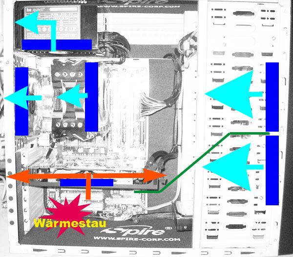

ich habe jetzt ein neues Problem mit meiner Luftführung. Irgendwie kommt unter die GraKa keine Frischluft und es bildet sich ein Wärmenest. Dadurch saugt die GraKa von unten die Warme Luft an und bläst sie durch diesen Tunnel der Gainward zur Hälfte nach hinten raus und zur anderen Hälfte nach vorne gegen die Strömungsrichtung der beiden Frontlüfter und kommt vermutlich wieder unter die Graka....
Die Luft, die hinten an der GraKa rauskommt ist ziemlich warm :-(
Den unteren vorderen Lüfter noch weiter runtersetzen will ich nicht, da die Platte sonst nicht mehr richtig Platz hat.
Einen Seitenlüfter in das untere Plexifenster reinsetzen bringt vermutlich auch nichts, da der Seitenlüfter dann mehr oberhalb der Graka reinbläst anstatt unten drunter.
Was ich allerdings probiert habe ist ein Pappstreifen über die komplette Breite des Gehäuses zwischen die Vorderen Lüfter zu stecken und dann bis unter die Graka (siehe grüne Markierung im Bild)
Jetzt habe ich unter der Graka Frischluft und auch die Austrittstemp. ist massiv gesunken. Leider sieht das besch...... aus :grrr: habt ihr eine Idee, was man da machen kann?
Udo

Slotblenden raus bringt was.
Bei mir hats viel gebracht, wies bei aktiven Karten ist kA
Beide front lüfter weiter nach unten, und zwei slotblenden unter der graka raus

Nen bisschen was bringts sicher.
Wieviel weiß ich nicht, da es noch keiner getestet hat.
Ich denke aber, dass ein 80er/92er unten an den Slotblenden im vorliegenden Fall mehr helfen könnnte.
Ich würde es aber erstmal so wie von Ill_Nino und mir beschrieben ausprobieren
