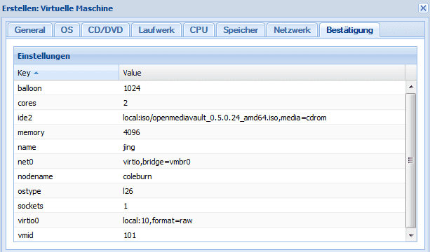

Danke für eure ehrlichen, wenn auch etwas ernüchternden Antworten :)
Da ich den n54l nun schon günstig geschossen habe (4GB ohne optisches Laufwerk) und mir ein G8 ehrlich gesagt erstmal zu teuer ist, werde ich es zunächst damit probieren und sehen wie weit ich komme. Für eine Windows VM habe ich eh keinen Bedarf. Der Kommentar bezog sich nur darauf, dass Proxmox das prinzipiell per KVM kann.
Ich habe gestern Abend mal angefangen ein verschlüsseltes Debian aufzusetzen (dauert laaaaange). Heute Abend mache ich dann weiter mit Proxmox, den VMs und dem durchreichen der Festplatten und schau mir mal die Performance an.
@Tr4c3rt: Aus welchem Grund würdest du Truecrypt den Linux eigenen Verschlüsselungsmöglichkeiten vorziehen?
Dann würde ich OMV als NAS VM nutzen und hierin dann aus den durchgereichten Platten ein Software Raid und darin ein verschlüsseltes Volume erstellen. Oder erstelle ich das Software Raid besser schon in dem Grund Debian und reiche nur das darauf liegende Volume an die VM durch?
Nehme ich für die OMV VM besser OpenVZ oder KVM?
Platten per RDM weiterreichen und in OMV erst zusammenführen.
Ansonsten funktioniert RDM nicht. Und darauf willst du nicht verichten!
KVM wegen RDM.

Ich habe jetzt am Wochenende die Kiste so aufgesetzt wie ich mir das ursprünglich vorgestellt habe und anschließend angefangen Daten über gigabit Netwerk von der Synology auf das n54l zu übertragen. Leider mit unterirdischen Datenraten von kleiner 10 MB/s ... ja ich weiß, ihr habt es gesagt :P
Ich möchte mal kurz beschreiben wie ich das ganze genau aufgezogen habe. Vieleicht entdeckt ihr ja einen groben Schnitzer und es wäre trozt Verschlüsselung mehr drin. Ich brauche nicht unbedingt 100 MB/s.
- von GUI geführte Debian installation mit verschlüsseltem LVM auf 120GB Festplatte (frei nach https://darkstar.gernox.de/2012/10/13/debian-server-verschlusselung/
und Voll-verschlüsseltes-System via SSH freischalten)
- Proxmox nachinstalliert (nach Install Proxmox VE on Debian Wheezy - Proxmox VE)
- KVM VM erstellt mit folgenden Daten:
- OpenMediaVault installiert
- 2 TB Platte durchgereicht (habe ich noch in meinem Desktoprechner gefunden) durch eintragen von "virtio1: /dev/sdb" in die config der VM
- Verschlüsselte Partition mit luksformat erstellt (nach Festplattenverschlüsselung mit Debian GNU/Linux)
- über OMV Webinterface Partition eingebunden und shares erstellt
- Über SSH in die OMV VM: samba Freigaben von Synology per "mount -t cifs 192.168.xxx.22:/music /root/syno_music -o user=admin,password=xxx" eingebunden
- Kopiervorgang gestartet per "cp -a /root/syno_music /media/0c82bd47-1224-4d70-b98c-fccace45bc31/synobackup/music" (letzteres wurde beim mounten über webinterface angelegt, musste ich auch erstmal finden)
wie gesagt komme ich so auf Übertragungsraten von um die 10 MB/s und niedriger. Über Nacht wurden so nur ca. 50GB übertragen. Die CPU Auslastung in der VM ist dabei nur ca. 20%, die auf dem "Rumpf-Debian" jedoch bei über 80. Irgendwie habe ich daher das Gefühl, dass ich die VM falsch eingerichtet habe was die CPU, Arbeitsspeicher und/oder Netzwerk angeht...
Habt ihr eine Idee?
Ansonsten würde ich es als nächstes ohne VMs und nur mit verschlüsselter Datenpartition versuchen.
Danke und viele Grüße!
Edit: Habe gerade mal einen Sambashare von der Synology direkt in das Grund-Debian gemountet. Beim Kopieren einer Großen Datei dümpelt die Übertragungsrate hier auch nur zwischen 10 MB/s und 20 MB/s. CPU load laut top durch die Prozesse kcryptd ca 20%-50%, cifs ca 3%-8%
Edit2: Auch mit einem frisch aufgesetzten, unverschlüsselten Debian komme ich nicht über 20 MB/s. Ich probier dann mal ein paar Kabel durch...
Hast du überhaupt gelesen was ich geschrieben habe?
Platten via RDM/HDD-Passthrough durchzureichen ist nicht empfehlenswert, gefährlich und vor allen Dingen ziemlich inperformant, es gibt zahlreiche Berichte dazu. Das ist keine Lösung für den Produktivbetrieb und auch nicht für den Heimbetrieb mit Daten die einem lieb sind. Wenn Storage-VM, dann mit via PCIE-Passthrough durchgereichten SAS/SATA-Controller und nicht anders.
Das ist einer der Gründe, und gleich kommen noch ein paar mehr:
Ich verstehe nicht warum du auf einem N54L eine Storage-VM machen willst. Das Gerät hat gerade mal genug Leistung um nativ als Storage-Server auszukommen und du willst den Teil virtualisieren und noch weitere Dienste drauf pappen? ;)
Und wie schon gesagt, WENN Storage-VM, dann mittels PCIE-Passthrough durchgereichten Controller, alles andere ist asking for trouble!
Dann darfst du auch nicht der VM 2 Cores zuweisen weil dein Host-System nur 2 hat. Du könntest zwei Cores zu weisen wenn deine CPU ein Quadcore wäre. Aber nicht so. Denk doch einfach mal darüber nach was passiert wenn Host was in zwei Threads berechnet und die VM auch? Genau, die kommen sich in die Quere und Scheiße passiert, performance goes down south! Das Problem wird nur noch schlimmer sobald du noch weitere VMs in Betrieb nimmst.
Dann sehe ich 4GB Ram zugewiesen. Wie viel Ram hat dein Hostsystem überhaupt? Fällt dir hier was auf? ;)
Du solltest mindestens 1GB, besser 2GB für den Host freilassen. Auf Produktivsystemen mit 32GB mit Proxmox lasse ich immer 4GB für den Host frei, auf größeren Systemen auch mehr. Ja ich weiß, KVM nutzt nur den Speicher der auch wirklich von der VM gebraucht wird und man könnte daher ruhig etwas Overprovisionen, aber so etwas ist potentiell instabil und ist aufgrund der lächerlichen Preise für Speicher einfach nur bescheuert.
Mach es einfach alles Baremetal, dann erreichst du auch halbwegs brauchbare Übertragungsraten, auch verschlüsselt, und auch mit ZFS wenn du willst, siehe FreeNAS mit Verschlüsselung welche CPU ? Post #28. Lies dir vielleicht auch mal den gesamten Thread durch. Ähnliche Performance würdest du auch mit ZFSonLinux erreichen falls du dich dort wohler fühlst. Wenn du eine Klick-Klick-Lösung haben willst, installiere dir einfach FreeNAS und gut ist. Funktioniert und fertig. Was einfacheres mit Verschlüsselung+ZFS wirst du nicht bekommen.
Wenn du dann mehr Dienste ernsthaft und ohne Schneckentempo betreiben willst muss es dann halt ein richtiges Serversystem sein, z.B. die genannten größeren HP-Kisten oder so etwas hier:
http://preisvergleich.hardwareluxx.de/?cat=WL-273085
Ist ausgelegt für 24 Festplatten, kannst ja auf weniger Festplatten downsizen, dann reicht auch das E9 400W, keine extra Controller, und das 150€ Inter-Tech und gut ist.
