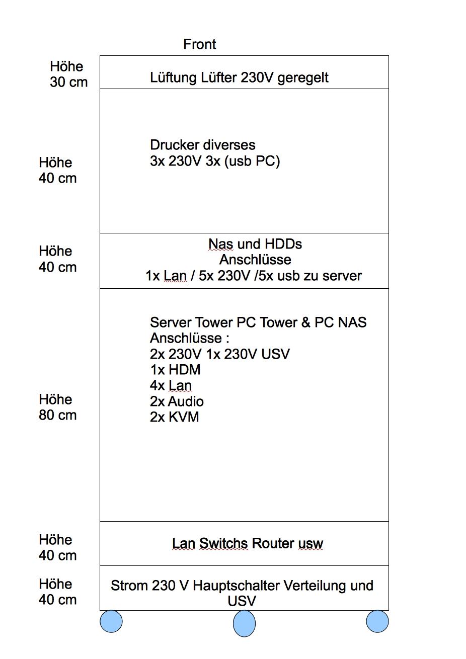

Hallo zusammen
Ich möchte gerene eine Art universal schrank für mein Zimmer Fertigen
Der schrank soll möglichst Platz bieten für 4 PC Tower (1x Bigg Tower)
2x Switch 1x Router 1x KVM 1x HDMI switch, 3 Externe HDD'S 1x NAS
1.x USV
Material Holz Metall
Eigenschaften Schall-geschützt auf Rollen
Das ziel:
1 Strom Anschluß
1x Lan eingan evtl ausgang
Autio out für die PCs
Usb Für die PCs
alles Steck Lösungen:)
Kosten ca. 500 - max 600 CHF ( Material)
Da sich auf einem so kleinen Platz und soviel Technik viel wärme Bildet muß ich mir da noch etwas überlegen das einigermaßen lautlos Zu kühlen.
Bin Froh um jede Tipps Bau Pläne sind will kommen :)
Gruss Tobias
Zeichne doch mal einen einfachen Plan, wie Du dir den momentan vorstellst. Verbesserungsvorschläge kommen dann von selbst...
Die skize
So ich habe mal schnell eine gezeichnet da ist aber nur die Front Drauf der rest folgt in den Tagen
Wiechtig alles wird Gesteckt Strom Lan audio USB gibt sehr viel Arbeit beim bauen und Planen aber dafür spart man danach einen großen Kabel Salat:)
auf die große breite und für einen guten stand 6 Rollen und nicht nur 4
Eine Idee: Wie wäre es, wenn Du dem Schrank vorne, unten Luft zuführst, und sie hinten, oben wieder absaugts? Also genau wie der ATX Tower an sich. Da würden insgesamt eben mehr Lüfter rein müssen, aber dafür können die dann bekanntlich wiederum langsamer drehen. Ausserdem würdest du den Kamin Effekt ausnutzen, wenn der Schrank ansonsten schön dicht ist..
Bist dir sicher das 1 Stecker an eine normalen Wohnzimmersteckdose das schafft die Geräte alle Ordnungsgemäß zu versorgen. Gab schön die ein oder andere dumme Erfahrung auf LANs.
Zur Sicherheit könnte er ja einen 16A Automaten mit unterbringen. Dann geht wenigstens nicht die halbe Wohnung aus, falls es mal zu viel wird.
Ansonsten dürfte die USV ja zumindest kurzzeitige Spitzen vermeiden helfen..
Aber Allgemein geht da schon recht viel...
In meinem städtischen ALtbau hab ich ja noch 10A Automaten, und zwar 3 Stück für die ganze Wohnung :shot:
Naja, meistens laufen da 1Notebook + 2 BigTower mit einigen HDs + ein Gaming PC + 5.1 Anlage + 3 Monitore + Deckenbeleuchtung + Waschmaschine problemlos. Nur den 2000W Wasserkocher sollte man nicht gelichzeitig einschalten ;) sonst findet die schönste Multimediale Session ein jähes Ende.
Nja momentan ist es nicht anderst nur ist jetzt alles in steckerleisten gestekt und das ganze zusammen und in die stekdodsen nja das USv währe nur für den Server..
Wenn das in der Skizze die Höhenangaben sind, hoffe ich das Du groß genug bist ;-)
Die Drucker auf 2m Höhe, nicht gerade hilfreich beim Tinten-/Tonertausch. Der ganze Schrank 2,7m + Rollen? Aber in einer Altbauwohnung passt das dann sicherlich rein.
