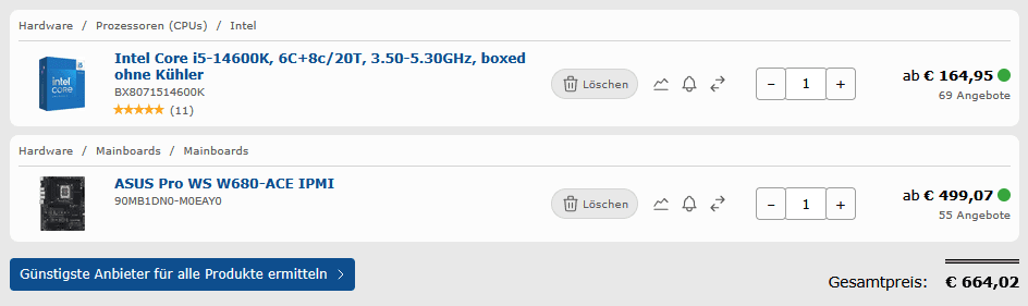

1Festplatten & SSDsCrucial P310 SSD 2TB, M.2 2280 / M-Key / PCIe 4.0 x4 (CT2000P310SSD8)ab € 114,97
2Prozessoren (CPUs)Intel Core i5-14600K, 6C+8c/20T, 3.50-5.30GHz, boxed ohne Kühler (BX8071514600K)ab € 164,95
3Arbeitsspeicher (RAM)Kingston Server Premier UDIMM 32GB, DDR5-5600, CL46-45-45, 2RX8, ECC (KSM56E46BD8KM-32HA)ab € 173,03
4MainboardsASUS Pro WS W680-ACE IPMI (90MB1DN0-M0EAY0)ab € 499,07
5LuftkühlungNoctua NH-U12Aab € 115,60
6Netzteile & USVbe quiet! Dark Power 13 750W ATX 3.0 (BN333)ab € 169,00
7Controller-Karten10Gtek 12G Internal PCI-E SAS/SATA HBA Controller Card, Broadcom SAS 3008, Compatible for SAS 9300-8Ium € 73,14

Prozessor (Intel Core i5-14600K)
  • Unterstützt Transcoding.
  • Laut Intel-Spezifikationen wird ECC unterstützt.
  • Meiner Einschätzung nach bietet die CPU ein sehr gutes Preis-Leistungs-Verhältnis.
Echt jetzt? Was interessiert das P/L bei den DDR5 UDIMM ECC Preisen und den Workstation-Boards?
Wenn du mich fragst:

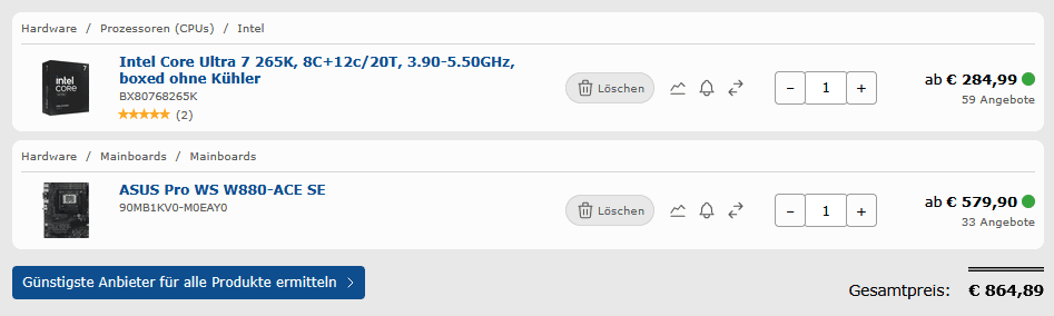

265k + W880 oder halt AMD
Sich nen 14th anzulachen... tut das Not?

CPU: 14th Gen für Serverzwecke? Nein danke aus bekannten Gründen; 13th/14th Gen ist bei mir "verbrannt".
Für mich ist die große Frage eigenltich, ob 9950X oder 265k (oder 285k, halte ich aber für nicht so toll vom P/L her).
Gegen Intel spricht zwar das teure Mainboard, andererseits ist die CPU selbst relativ günstig, was das zum Teil relativiert.

Ich glaub immer noch, dass man mit einem 265k + W880 oder 9950X + ??? am besten unterwegs ist, von der Schnittmenge aller Faktoren her (Investitionskosten, laufende Kosten, Flexibelität, Zukunftssicherheit, Lautstärke, Kompatibelität).

Arrow + W880 wäre imho schon ziemlich clean.

Imho ist der 265k mit W880 sehr interessant... zwar nicht ganz billig... aber auch nicht ganz teuer.

Das ganze ist daraus entstanden, dass in meinem ursprünglichen Setup ein "ASUS TUF Gaming Z790-Pro WIFI" geplant war mit non-ecc RAM. Ich hatte mich mit einem Kollegen ausgetauscht wie oft den solche "ECC-Fehler" auftreten und ob man hier überhaupt eine Notwendigkeit dafür hat. Beim Einsatz eines anderen Dateisystems wie bspw. ext4 würde das Problem nicht mehr so kritisch sein, da hier nicht mit Prüfsummen wie bei ZFS gearbeitet wird.
Durch einen Aufpreis von rund 500€ hatte ich die beiden "fehlenden" (non-ECC Komponenten) austauschen können und beide waren glücklich. Doch damit habe ich gefühlt ein "Rabbit Hole" geöffnet, denn das Board (W680) wurde durch ein W880 (+100€), einer angebrachteren CPU (+120€) und platzsparenderen 48GB-RAMs (+100€) getauscht. Das macht auch alles Sinn. Aber letztendlich wurden aus meinen ursprünglichen 1150€, über 1600€ nun 1980€.
Wir reden hier aber noch vom ASUS Board, das wir vermutlich durch eine andere Marke tauschen werden.
Ich tät W880 und Arrow ne Chance geben, aber schau dir mal selbst das eine verfügbare W880 Asus an, ob du damit was anfangen kannst.
Ich hatte mir noch die i9 und anderen top Modelle des 1700 Sockel angeschaut und die sind P/L teurer als 1851.
Der Aufpreis von 1700 zu 1851 sind gerade mal 200€.
Damit ist für mich persönlich der 1851 Sockel gesetzt.. stellt sich nur die Frage ob es noch weitere Gegner oder Beführworter des ASUS Boards gibt.
