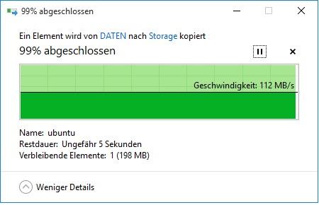

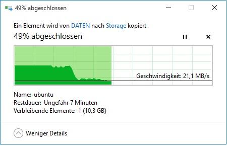

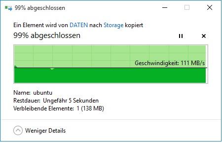

So. Ich habe gerade mal ein wenig rumgespielt.
System: HP Microserver Gen8, Xeon 1220L, 8GB Ram, 2016 Server Technical Preview 3 (Hyper-V core mit Fileserver Rolle), 4x1TB Samsung HDD
Datentransfer für die Tests: 20GB VHD-File über 1Gigabit Netz.
Wenn ich Storage Pools mit Parity einrichte - egal ob ReFS oder NTFS - schmiert die Performance nach 6-7GB Datentransfer ab, wahrscheinlich wenn der RAM als Cache voll ist:
NTFS:
ReFS:
Wenn ich aber Simple als Pool-Modus wähle, ist alles tippitoppi:
NTFS:
ReFS.
Performance mit Parity-SoftwareRaid ist unter Windows Server (jedenfalls der aktuellsten Fassung, zugegeben aber "Beta") immer noch Kacke.

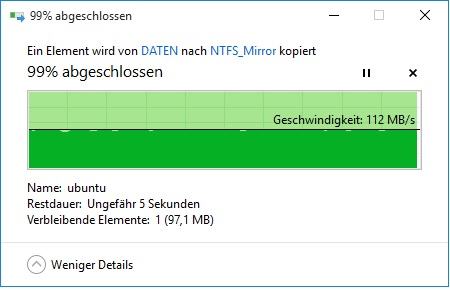

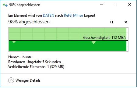

Wenn ich dafür Zeit finde, probiere ich das auch noch nachher mal aus.
Mirror ist beim auch kein Problem, weder unter NTFS noch ReFS:
NTFS:
ReFS:
Also macht nur Parity Ärger (jedenfalls bei mir). Die zwei Dellen bei ReFS waren im ersten Durchgang nicht, war da nur zu langsam mit dem Screenshot...
