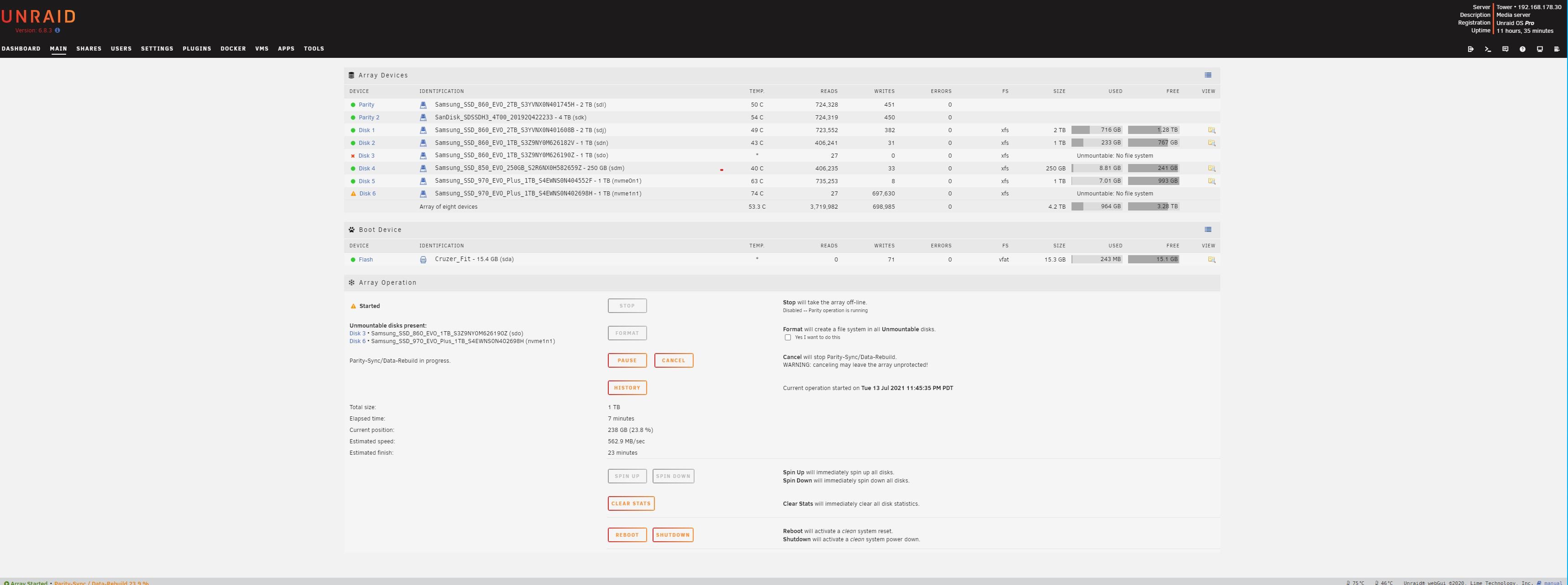

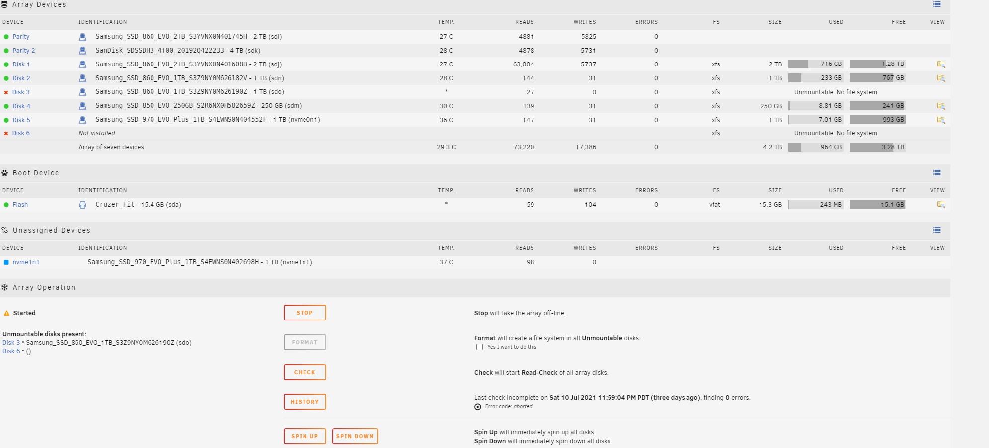

Ich habe jetzt alles ausgetauscht und es läuft wieder.
Allerdings werden zwei Festplatten schon seit dem Austausch des Kühlers nicht mehr richtig erkannt.
Die eine NVME wird als nicht zugewiesen erkannt.
Und die eine SSD als Disabled.
Heißt das Array ist aktuell nicht geschützt.
Es läuft alles nach wie vor. Würde es nur gerne wieder sicher laufen lassen. Wie wäre die Vorgehensweise?
Data Rebuild läuft jetzt...
Wenn ich es richtig verstehe, dann sollte es kein Problem sein, nach dem Rebuild die beiden Platten zu formatieren?
Damit die wieder im Array sind?
