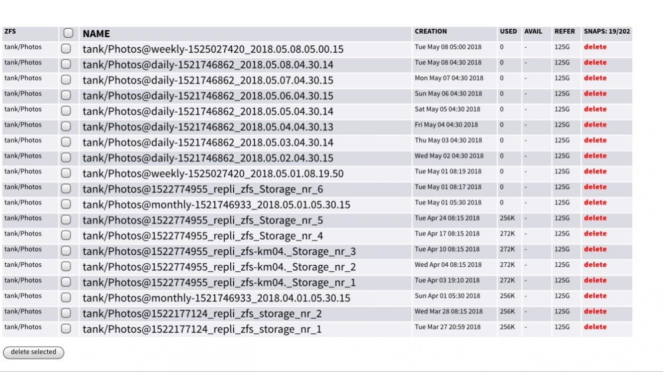

Ich repliziere nicht auf einen externen Server sondern auf ein Pool auf einer anderen HDD.
Wenn ich richtig verstehe, liegt der Fehler in der Option -I, ich werde daher auf -i umstellen. Die Idee meines Backups ist folgende - ich muss vorausschicken, dass sich die Daten am Server nicht allzu oft ändern:
- automatischer Snapshot des gesamten Pools einmal am Tag
- automatische Replikationen ausgewählter Shares einmal pro Woche
Danke das ist ganz sinnvoll so?!
Bei der Gelegenheit möchte ich mich für den tollen und geduldigen Support hier im Forum bedanken, das habe ich in dieser professionellen Fomr noch nicht erlebt.
@gea: Von napp-it bin ich absolut begeistert, eine wirklich tolle Arbeit. Und ich finde das Linzenzangebot für sehr fair!
Eher nicht.
Ist die Replikation Rekursive (kann derartige Probleme bereiten wenn nach der ersten Replikation ein Sub-Dateisystem erstellt/ gelöscht wird).
Dann eine neue Replikation nur für ein Dateisysten anlegen (ohne recursive Einstellung) und nochmal starten.
Dann verstehe ich den Unterschied zwischen -i und -I nicht ganz. -I sichert alle Snapshots mit?

-i vs -I
Normalerweise nutzt man immer -i. Dabei wird ein Snapshot z.B. snap11 auf dem Quellsystem erstellt, auf dem Ziel das Dateisystem auf den gemeinsamen Basisstand snap10 zurückgesetzt und die im neuen Snapshot 11 enthaltenen geänderten Daten übertragen und anschliessend auf dem Ziel ein neuer gemeinsamer Basisnap 11 erstellt.
-I bräuchte man nur wenn man auf dem Quellsystem neben dem gemeinsamen Basisnap z.B. snap10 weitere snaps snap11..15 hätte und dann alle Änderungen von snap11..15 auf einmal übertragen möchte - also normalerweise nie.

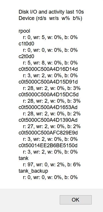

Die Pro-Monitor Anzeige zeigt "Disk" häufig "orange" an, die anderen Symbole sind immer "grün". Was hat es damit auf sich. Grund zur Beunruhigung?
Nö. Zeigt nur die aktuelle Last an. Hoover mal mit der Maus drüber, dann siehst du in Prozent die Last auf den einzelnen Disks.
Danke, ds beruhigt schon mal. Wie interpretiere ich die Werte, bzw. was bedeuten die einzelnen Wert? "read" und "write" kann ich noch interpretieren, ab w% und b%?

Ich habe einige Backup Jobs definiert, die automatisch laufen sollten (gleicher Server, eigene HDD). Leider habe ich eben von allen Jobs folgende Fehlermeldung erhalten:
Code:
Active Job 1522774955 error:
error; time: 2018.05.08.08.15.03 line: 2113; my_log end 1551: error, source filesystem tank/Photos not found.
Check filesystems and group membership, opt delete newest target snap if second new is available.
Ich habe auch alle Snapshot am Target gelöscht, trotzdem der Fehler.
Die Jobs haben schon funktioniert. Was muss ich machen?
In der Liste der Snapshots habe ich Einträge für Daily, Weekly und Monthly - diese habe ich selbst erstellt. Aber wie kommen die anderen Einträge zu Stande? Haben die mit dem Problem zu tun?
Danke!
Für eine inkrementelle Replikation braucht man das Dateisystem auf beiden Seiten und die identischen letzten Snaps. Wenn man diese Snaps löscht kann die Repölikation nicht fortgesetzt werden.
Man kann dann nur das Zieldateisystem umbenennen und die Replikation neu starten (überträgt dann nochmal alles) und bei Erfolg das alte Zieldateisystem löschen.
Ich verstehe den Fehler trotzdem nicht.
Es werden folgende Snapshots für den Pool "tank" erstellt (ich habe versucht mich dabei an die Anleitung zu halten):
daily 04:30 Uhr, keep 7
weekly Tue 05:00 Uhr, keep 5
monthly 1st day 05:30 Uhr keep 24
Für den Pool "tank_backup" (Pool auf einer separaten HDD) habe ich keine Snapshot Aufgaben aktiviert.
Wöchtenlich repliziere incremental ich das Share "tank/Photos" nach "tank_backup/date/Photo (Parameter -i).
Das hat auch soweit funktioniert, aber eben heute nicht mehr.
Wo liegt der Fehler bzw. wie setze ich das richtig auf?
1.)
Mit einem Autosnap-Job kann man Snaps/Vorversionen anlegen und deren Haltedauer festlegen,
z.B. mache einen Snap pro Tag und behalte die letzten 30.
2.)
Ich nehme jetzt mal vorab an dass es sich um eine lokale Replikation (nicht zwischen zwei NAS Servern) zwischen den lokalen Pools tank und tank_backup handelt und beide Pools online sind.
Ein Replikationsjob legt dann unabhängig von den Autosnap-Jobs eigene Snaps an. Im Namen dieser Snaps befindet sich die job-id und ein _repli und jeder Snap hat eine fortlaufende Nummer. Auf dem Zielpool und dem Quellpool werden dann für eine fortlaufende Replikation neben dem Dateisystem identische Snap-paare mit der jeweils höchsten gleichen Nummer benötigt.
Beim Anlegen eines Replikationsjobs muss man lediglich das Quell-Dateisystem und das Zieldateisystem angeben unter dem das replizierte Dateisystem liegen soll. Die Verwaltung der Replikations-Snap-Paare geht automatisch. Man darf diese aber manuell nicht löschen da dann keine weitere Replikation mehr möglich ist (Dann muss das Ziel Dateisystem gelöscht/umbenannt werden damit eine neue erstmalige Replikation laufen kann). Auch müssen beide Pools online sein bzw bei Netzwerk-Replikation eine funktionierende Gruppe bilden.
Korrekt, es handelt sich um eine lokale Sicherung zwischen zwei Pools auf dem gleichen Server.
Ich denke, ich habe es genau so gemacht:
Snap-Jobs:
Code:
pool tank  keep 7   hold -  name daily    delzero no  prejob no  diesabe-rec  no  md5
pool tank  keep 5   hold -  name weekly   delzero no  prejob no  diesabe-rec  no  md5
pool tank  keep 24  hold -  name monthly  delzero no  prejob no  diesabe-rec  no  md5
Damit sollte - analog zur Anleitung auf napp-it - ein sinnvolles Snapshot Konzept haben. hold "blank" ist OK?
Die Replikationsjobs sind wie folgt angelegt:
Code:
host storage  hostip 127.0.0.1  transport nc  port 55482  send_i i  dest_... blank  keep hours:24,days:32,months:3,years:0  hold blank
Bei der Replikation ist mir der Unterschied zwischen "keep" und "hold" nicht klar.
Die Auto-snaps "_repli" wurden auch angelegt. Die Sicherung hat auch letzt Woche funktioniert - diese Woche die vorgenannte Fehlermeldung.
Ich habe jetzt auch alle Target Shares umbenannt, z. B. tank_backup/data/Photo > tank_backup/data/Photo und "_repli" Snaps gelöscht. Backup funktioniert nicht, ich bekomme sofort die Fehlermeldung:
Code:
Mache bitte Mal
zpool list -v
und
zfs list
Deine Fehlermeldung liest sich als ob es am zu sichernden Dateisystem hapert.

Wurde irgendwas in der vergangenen Woche geändert?
Wurde der Server z.B. umbenannt, dann findet er sein Quelldateisystem nicht mehr
Wenn man eine Replikation tank/Photo -> backup/data anlegt,
so wird darunter ein neues Dateisystem backup/data/Photo angelegt
backup/data dürfte man also nicht umbenennen sondern backup/data/Photo
wg keep/hold
Mit keep kan man die Historie festlegen, z.B.
keep days:32 bedeutet dass für die ketzten 32 Tage je ein Snap behalten wird.
Mit hold kann man die absolute maximale Anzahl oder Tage festlegen
Wird beides gesetzt wird beides beachtet
