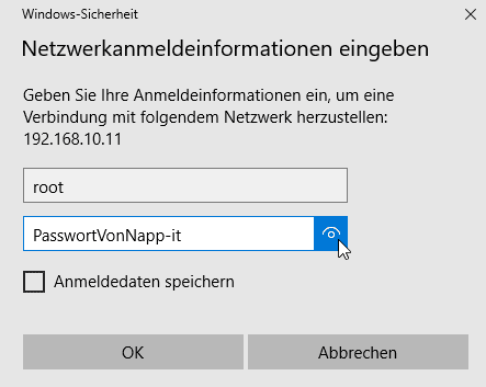

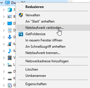

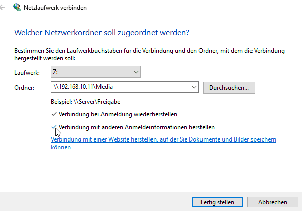

Das hat doch mit dem Windows Account nichts zu tun. Du sollst das Netzlaufwerk als napp-it-Benutzer "root" verbinden:
