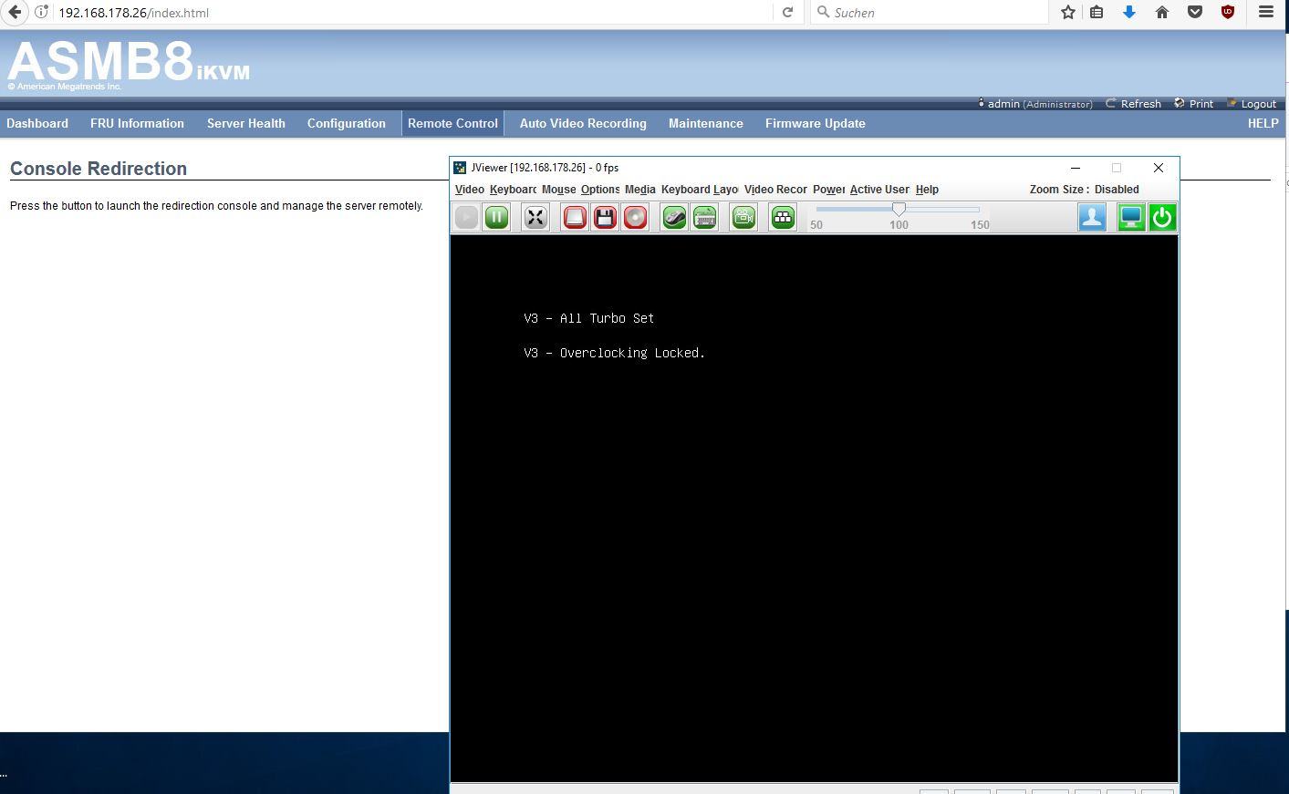

Soll ich dir erst ein Screenshot zeigen das ich über Webbrowser komplett alles steuere inkl. Bildausgabe? ;)
Kauf dir Mal ein gescheites Mainboard mit richtigen IPMI.... Siehe Supermicro. Komplette Bildausgabe im Browser inkl. Videocapturing per IPMI. Manche IPMI Lösungen sind nur Halbgar. ^^ :)
Also ich habe kein Bild. Wie bei thomas-krenn beschrieben wurde. Ich glaub du werst der erste der eins hat.
Wenn ich daheim bin mach ich ein Screenshot. Wie gesagt... Nicht jeder implementiert das gleich. Supermicro ist da der "Gott" was das angeht. Asus z.b. kannst du da knicken. Sogar Screenrecording per Webbrowser ist bei den aktuellen supermicro integriert.
Jo mach bitte. Da soll aber auch drauf sein Gerätemanager - Grafikkarte ob du eine extra verbaut hast.
Und am besten noch Systemsteuerung - Anzeige. Das sollte ja kein problem sein, so wie du schreibst.
Klar, alles kein Problem. Derzeit ist da keine Grafikkarte installiert, kann aber gerne eine installieren. Dieses Browserbasierende IPMI ist völlig unabhängig davon welche Grafikkarten verbaut sind oder aktiv ist. Oder reden wir aneinander vorbei? :wink:
IPMI / REMOTE SuperMicro X10DRi-T4+
So Romsky und jetzt erklärst du bitte nochmal, wie der BMC das Videobild einer externen GPU bekommt, damit er dir das per iKVM anzeigen kann. (damit man über iKVM das sieht, was auch der User sieht, analog zu vPro)
Das, was du hier beschreibst, geht ausschließlich mit der IPMI GPU und die wird, bei einer externen GPU nicht mehr verwendet.
Will man das machen, muss der Desktop von der externen GPU auf die IPMI GPU geclont werden, das wiederum geht nur, wenn sie auch läuft und dazu braucht sie dann einen "TFT".
Die Frage, die Xen hier aufwirft, ist nicht, ob IMPI alleine ein Bild ausspuckt, sondern wie das ZUSAMMEN mit einer externen GPU funktioniert.
Du musst schon verstehen was das Problem ist, sonst ist der Spaß hier witzlos, wenn jeder das schreibst, was ihm gerade so einfällt.
Ich glaube da haben wir aneinander vorbei geredet. Natürlich gebe ich dir und auch den anderen recht. Ich dachte im allgemeinen das ipmi nicht mehr genutzt werden kann wenn eine dedizierte Grafikkarte zum Einsatz kommt. Dem ist natürlich nicht so. Was korrekt ist, den Inhalt, sprich Bildschirminhalt den die externe Grafikkarte erzeugt, kann natürlich nicht angezeigt werden. Sorry für das Missverständnis, habe das dann falsch verstanden. :fresse:
früher gabs mal so "adapter" die einen video grabber drinnen hatten und logischerweise alles anzeigten.
theoretisch könnte man das auch hier machen.
Ich hätte mich auch gewundert wenn es anders wer. Ob Asus, Supermicro, Dell und co... Die benutzen alle das gleiche IPMI von American Megatrends.
Ausnahmen sind externe IPMI/IKVM adapter. Wie geschrieben, Dummy adapater an den Internen Grafikchip des IPMI und dann den Desktop Spiegeln/Clonen. So hast du auch das Bild der GPU auf deinen IKVM Browser, ohne das du da noch extra ein Monitor dran bauen musst.
Ja, wie gesagt mein Fehler. Habe dich da missverstanden.
