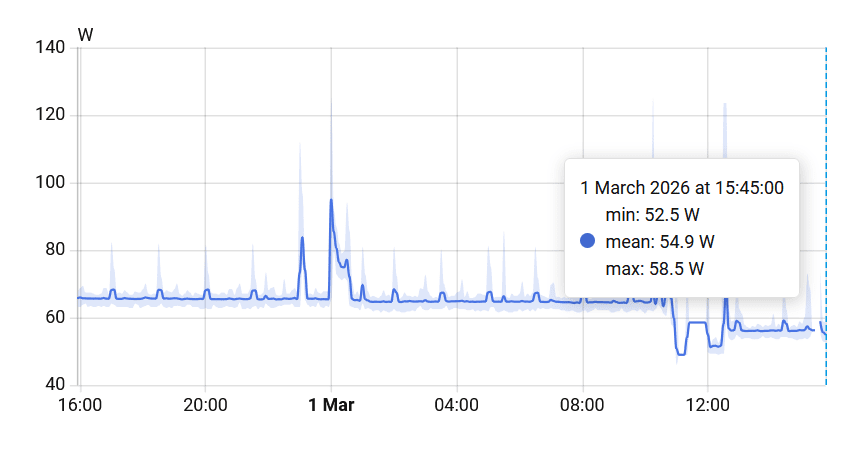

Idle-Spinning liegt bei 60 Watt. Die Onboard-NIC mit 2x Gigabit als Link-Aggregation reicht für meine Belange aus.

@Fliwatut , was mir noch eingefallen ist: Hat dein Server zwei Netzteile? Bei meinem habe ich eines herausgenommen und der Stromverbrauch ist um 10 Watt gesunken.
Ohne die 10Gbe NIC komme ich im Idle und mit schlafenden Platten auf 38W, das sind immerhin 8W weniger. Ist natürlich blöd ohne die Karte. Ich habe auch schon herausgefunden, dass diese NIC tiefere C-States verhindert, das soll bei einer Connect-X4 nicht der Fall sein. Da kostet die günstigste Karte bei ebay ca. 80 EUR, lohnt sich also nicht.

Wenn die Connectx-3 noch 10-15W ausmachen würde, könnte man das System ohne die Connectx-3 auf 30-35W bringen. Das kann ich mir beim besten Willen nicht vorstellen.
Ich messe den Stromverbrauch mit einer "smarten" Steckdose, von daher ist der absolute Wert schon mit Vorsicht zu genießen, die Differenzen sollten aber stimmen.
