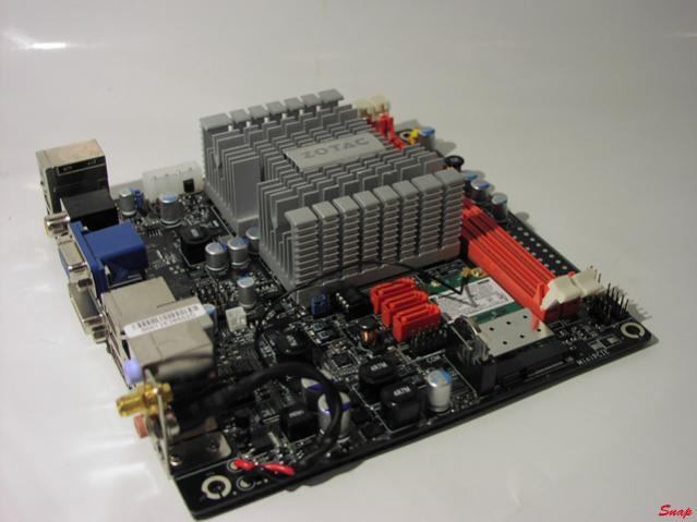

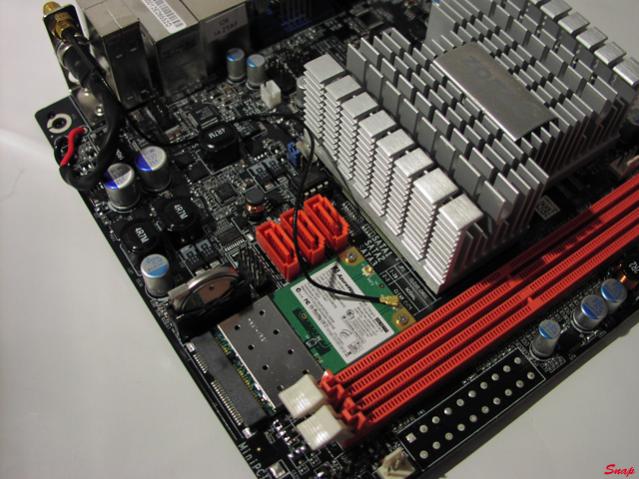

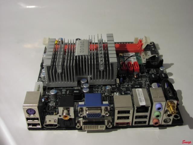

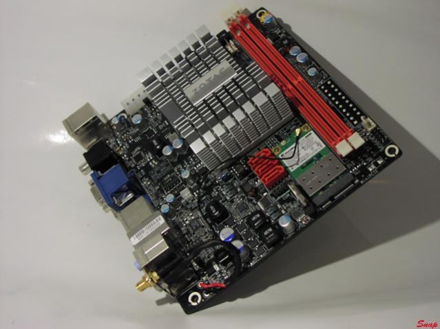

Sooo.. nachdem gestern das Board ankamm habe ich mich heute an ein paar Bilder gemacht. Später werden ich mich dann noch an die Installation machen abe rerstmal was fürs Auge :)

Warum ist hier eig. das Limit 5 Bilder pro Post?

schmuckes teil, aber reichen dir echt 3 sata-plätze?
Klar reichen die :)
Geplant ist ein RAID aus 2 Festplatten und evtl. nochn Slim line DVD Laufwerk mehr nicht.
