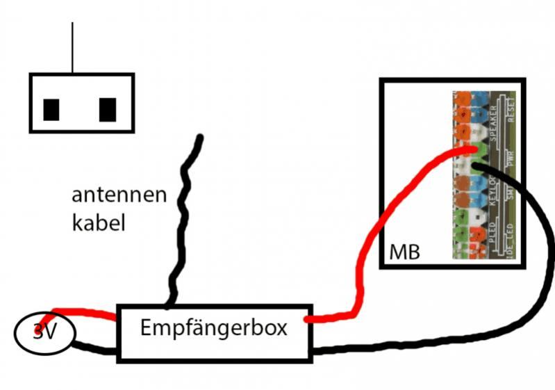

Also,
meine Animation (ps. is sehr bescheiden :haha: )
also das hab ich:
Eine Funkfernbedinung
Eine Funk emfänger box mit 3v (gehört zur fernbedinung)
Vorhaben:
Box mit den PWM pins am mainboard verbinden (anschalter)
Die Box gibt erst strom (3v knopfzelle) wenn ich an fernbedinung einmal kurz gedrückt hab dann war kurz strom und sollte an gehen
Die Emfänger box is immer auf funkemfang gibt aber erst den kurzen strom wenn ich drücke.
Verdacht:
3v = zu viel für die PWM pins am board weil die normal ja nur überbrückt werden durch den anschalter.
Frage:
weiß irgenteiner wie viel die PWM pins Maximal aushalten also das board ?
und wie viele wiederstände ich eventuel zwischen klemmen müsste?
will net irgentwas kaufen und mache so ziemlich alles selber wenns geht
ich hoffe ihr kommt irgentwie mit :-/ ich schrei alles kunterbunt
wenn irgentwelche fragen einfach fragen

Das sind keine PWM-Pins, da darf eigentlich kein Strom drauf gegeben werden. Die Pins werden nur kurz kurzgeschlossen, da wird die grüne Litze mit Masse verbunden und das war's. Ich würde auf keinen Fall da Strom drauf geben.

Im Grunde ist das, das gleich als wenn du's mit nem Transitor machst. Ist im Grunde auch nur ein Schalter, der kurz +5V mit Masse verbindet und so den PC an macht.

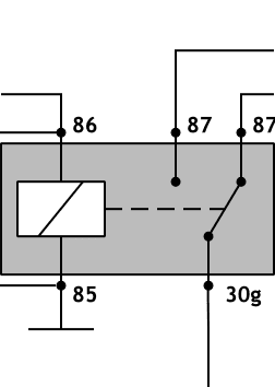

Abbildungen auf Relais zeigen immer den nicht betätigten Zustand.
Auf deinem Relais wird in etwa so etwas aufgedruckt sein:
Das ist ein Relais mit einem Wechslerkontakt, er kann sowohl als "Schließer" und/oder als "Öffner genutzt werden.
"Schließer" bedeutet der Stromkreis wird geschlossen und "Öffner" kannst du dir sicherlich denken.
Es wird an 86 und 85 Plus und Minus deines Empfängerausgangs angeschlossen.
30g ist der Schalthebel, 87 links ist der Schließerkontakt. Diese beiden Kontakte schließen dann die Kontakte der Hauptplatine kurz, wie ein Taster.
Im Prinzip sind alle Relais gleich.
