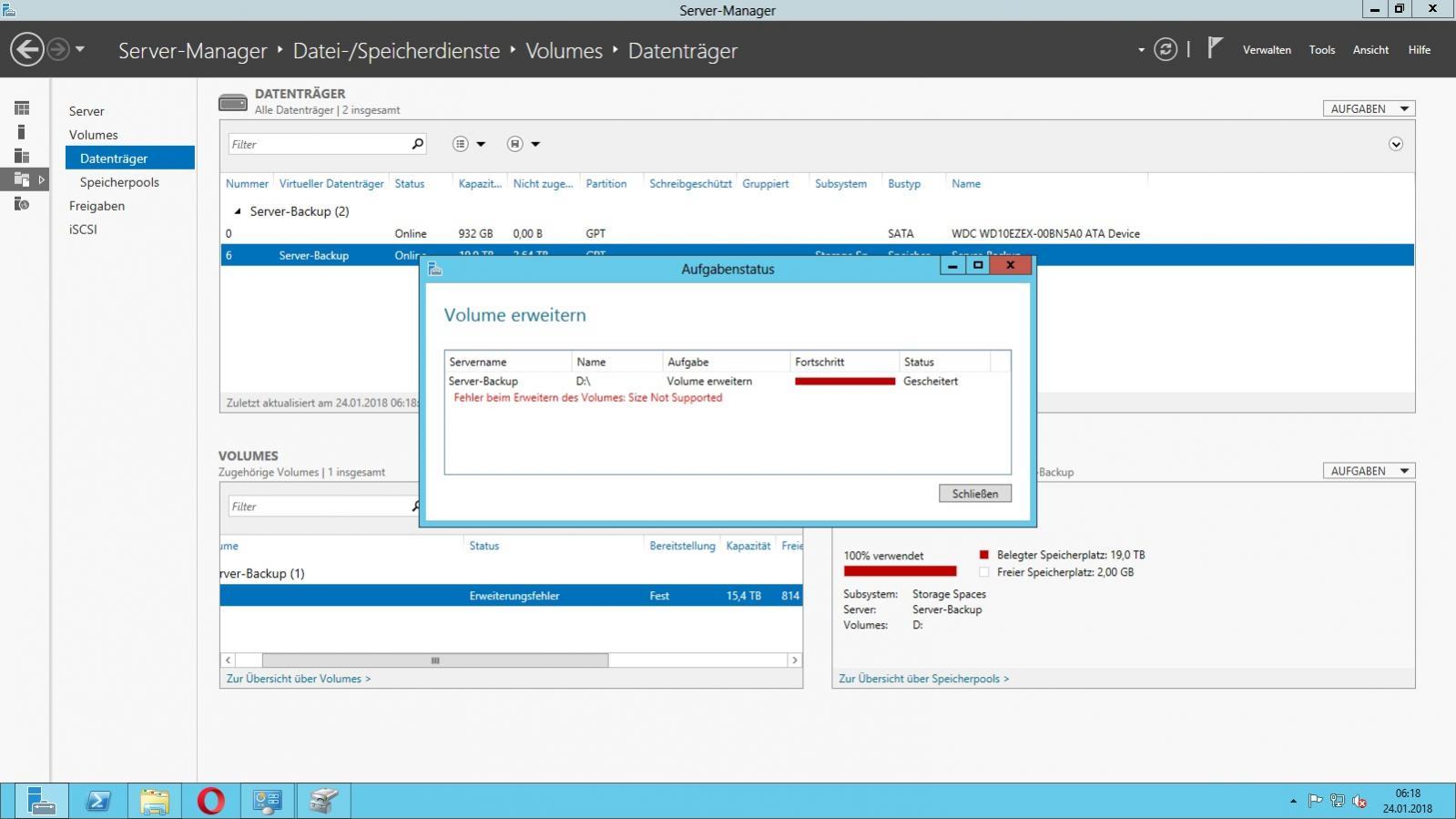

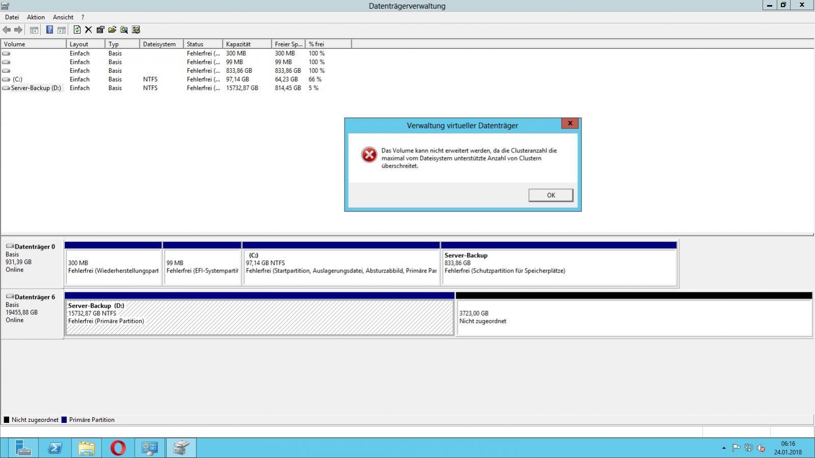

Hi, ich bin mittlerweile ein Stück weiter und habe den Danträger dem Pool hinzugefügt, und den Virtuellen Datenträger im Dashboard erweitert, allerdings bekomme ich das Volumen nicht erweitert mit diesen Fehlern:
bei mir hat nach einem update heut in der nacht ebenfalls wieder der fehler zu geschlagen ich hab (bei mir die vermutung das irgendwas mit dem update nich hinhaut) und bei dir befuerchte ich fast du musst 2 datentraeger hinzufuegen du ahst ein simple (das heisst daten verteilen sich ueber 2 oder mehr festplatten und der pool ist komplett voll (ich hab keine ahnung wieso er bei mir ebenfalls voll ist schau ma in meinen thread rein)
