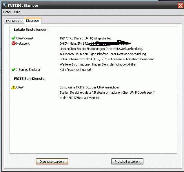

Hi,
ich habe uTorrent am laufen und das Problem ist Folgendes. Nach einiger Zeit, so paar Stunden wird mein ganzes Netz "blockiert" und ich kann nicht mehr ins Internet und Torrent lädt auch nicht mehr. Die Verbindung im Netzwerk kann man nicht deaktivieren / aktivieren, es geht gar nichts da. Man muss den PC neustarten, der fährt aber nicht runter also muss man die Powertaste gedrückt haben. (Macht man es direkt mit der Reset Taste geht beim Neustart das Internet immernoch nicht. Seltsam aber wahr.)
Die IP und alles habe ich manuell vergeben. So funktioniert auch alles wunderbar, aber nach paar Stunden uTorrent ist irgendwann alles tot. War früher nicht der Fall, womit es zusammen hängt, weiss ich nicht.
Hier noch ein Screenshot von der Netzwerkdiagnose nachdem das Netz "eingefroren" ist.
PS: IP autom. beziehen bringt auch nichts.
Ciao

hast du irgendeine Firewall oder ein neues AntiVirus Programm installiert?
Alle Ports frei?
Probier mal ein Firmwareupdate am router und/oder ein update deiner nw-karte.

das von fritz.box. ich kann es ja ausstellen, wenn utorrent wieder probleme macht, aber wieso sollte eine firewall erst nach stunden eingreifen und das komplette netzwerk blockieren?
Hinzugefügter Post:
PS: utorrent ist natürlich freigegeben, sonst würde es ja gar nichtins netz kommen.
siehe screen - ich meinte die fritz.box software :)

es geht mir vor allem um die netzwerkkarte, onboard? wenn ja welches mb wenn nicht welcher nic?
gruß
hostile
hi, das board ist ein ecs bforce4 s939 mit "NVIDIA nForce Networtking Controller".

lag irgendwie an frotz.box startcenter (protect) wies scheint. eine lösung beide laufen zu lassen kenne ich nicht.

hi ich habe das selbe problem, aber mit wlan und fritzbox. (und fritz wlan usb-stick)
bei mir schmiert der auch nach ner halben stunde mal ab. wie hast du das problem behoben?
das surfen ist aber trotzdem lahm, wenn ich utorrent anhabe und surfe. es hat aber nix mit up und download zu tun wird scheint. da bin noch auf der suche nach einer lösung.
bei dem rechner wo der router angeschlossen ist, ist das startcenter programm mit drauf. ist das dann auch für mich (wlan-nutzer) von belangen, welche programme zugriff haben und welche nicht? weil einfach abschalten kann ich das nicht.
das kann ich dir nicht sagen, aber anscheinend ist es so. bei mir hats auf jeden fall geholfen und im internet habe ich keine lösung gefunden. ich habe shcon avm angeschrieben. mal sehen ob und was sie zurückschreiben werden.
fritzbox startcenter aus. dann is nix langsam, nix einfrieren. ich mach das auch nicht mehr an. es bietet evtl. schutz aber es gibt auch firewall gegner und ich muss sagen, ich hatte auch ohne fritzbox startcenter nie roße probleme mit viren und so.
PS: Leider muss ich feststellen, dass meine Beobachtung nicht ganz richtig war. Zwar ist das Surfen normal möglich parallel zu utorrent und auch meine Netzwerkabstürze sind weitaus seltener, jedoch treten sie dennoch auf. Ich bekomme bald ein neues Mainboard, vielleicht ist Problem dann gegessen und vergessen, dann lags an meiner Netzwerkkarte bzw. an Windows (denn Windows wird dann natürlich auch neu aufgesetzt) oder die Suche geht weiter.
