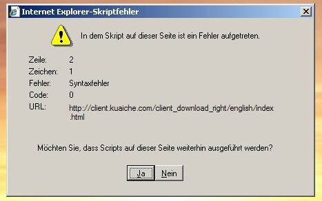

Hallo! Ich hab seit ein paar Tagen diese seltsame Fehlermeldung des Internet-Explorers nach dem Rechnerstart.
Wolgemerkt, da ist der IE noch gar nicht gestartet und ich habe den IE die letzten Tage auch gar nicht benutzt.
G-Data-Antivirus, Ad-Adware und Highjackthis hab ich schon drüberlaufen lassen und nichts gefährliches gefunden.
Was könnte das sein?
Der IE nocht nicht gestartet?
Dann evtl. Active Desktop an und eine Internetseite anzeigen lassen?
Rechtsklick Desktop>Eigenschaften>Desktop>Desktop anpassen>Web
guck dort mal
Kennst du die Seite kuaiche.com?
Riecht erstmal nach irgendeiner Malware imho
Also ActiveDesktop dürfte an sein, da ich ein Hintergrundbild eingerichtet habe (eigenes Foto). Aber der Desktop zeigt keine Website an und in den Einstellungen dafür ist auch keine eingetragen/aktiviert.
Hast du Flashget installiert?
Danke für die Info!
Damit scheint es tatsächlich etwas zu tun zu haben. Zumindest ist die Fehlermeldung nach dem Abschalten des FlashGet-Autostarts nicht wieder erschienen.
Na, dann werd ich da mal noch ein bischen suchen...
