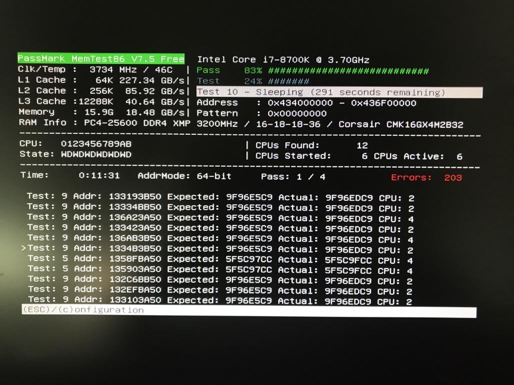

Da der Rechner mir nun vor einem Absturz einen Fehler mit dem Arbeitsspeicher angezeigt hat, habe ich nochmal einen anderen memtest laufen lassen und siehe da, er hat schon über 200 Errors gefunden. Ich schätze mal das wird dann wohl der Übeltäter gewesen sein. 306A7959-EF79-48A3-BF5D-5F09E63266BC.jpg
Ich habe heute Morgen neue RAM-Riegel bekommen und eingebaut. Der Rechner läuft seit dem super ohne jegliche bluescreens. Auch Memtest spuckt wirft keine Fehler mehr. Vielen Dank für eure Hilfe! :d
