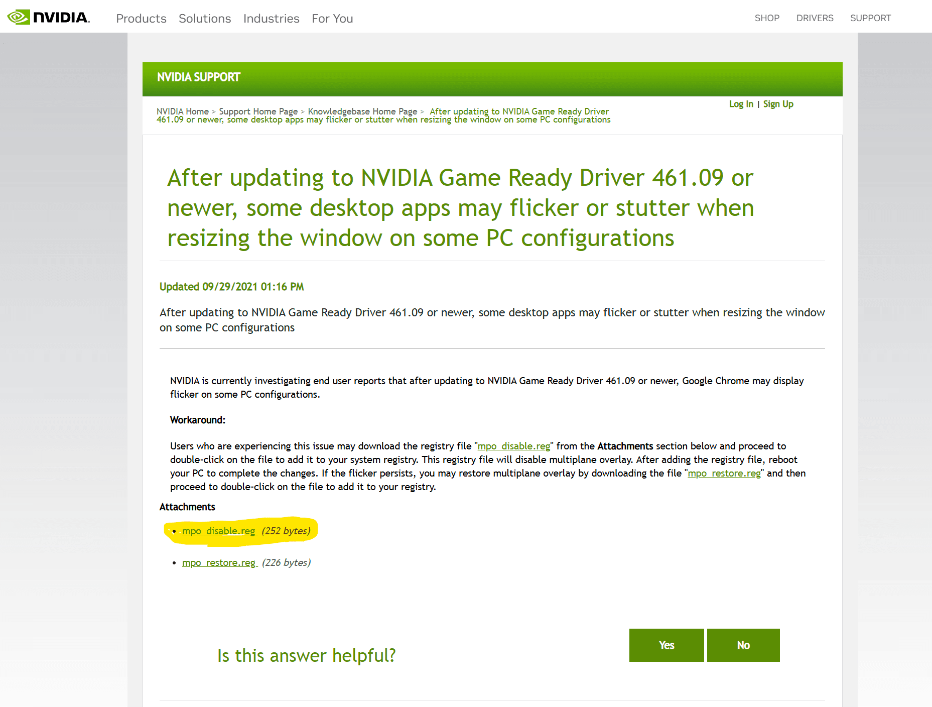

Es soll wohl am MPO von Windows liegen - wenn man das deaktiviert sollen viele Probleme wohl nicht mehr auftreten.
nVidia hat da wohl auch Probleme. Es wurde auf diese von nVidia verwiesen https://nvidia.custhelp.com/app/answers/detail/a_id/5157
hier kann man zwei Dateien zum aktivieren und deaktivieren von MPO über die Windows-Registrierung.
Ich habe das gerade mal versucht, Datei ausgeführt und dann den PC neugestartet.
Scrollen bei laufenden Videos auf Youtube und Twitch laufen jetzt wieder butterweich.
Keine Ahnung ob das jetzt DER heiße Shit ist, aber vielleicht hilft es?
Ich werde das heute sicherlich im laufe des Abends feststellen, ob die Maus wieder einfrieren wird oder wie sich Games verhalten.
Es wäre schön, wenn die Geschichte jetzt beendet wäre. =)

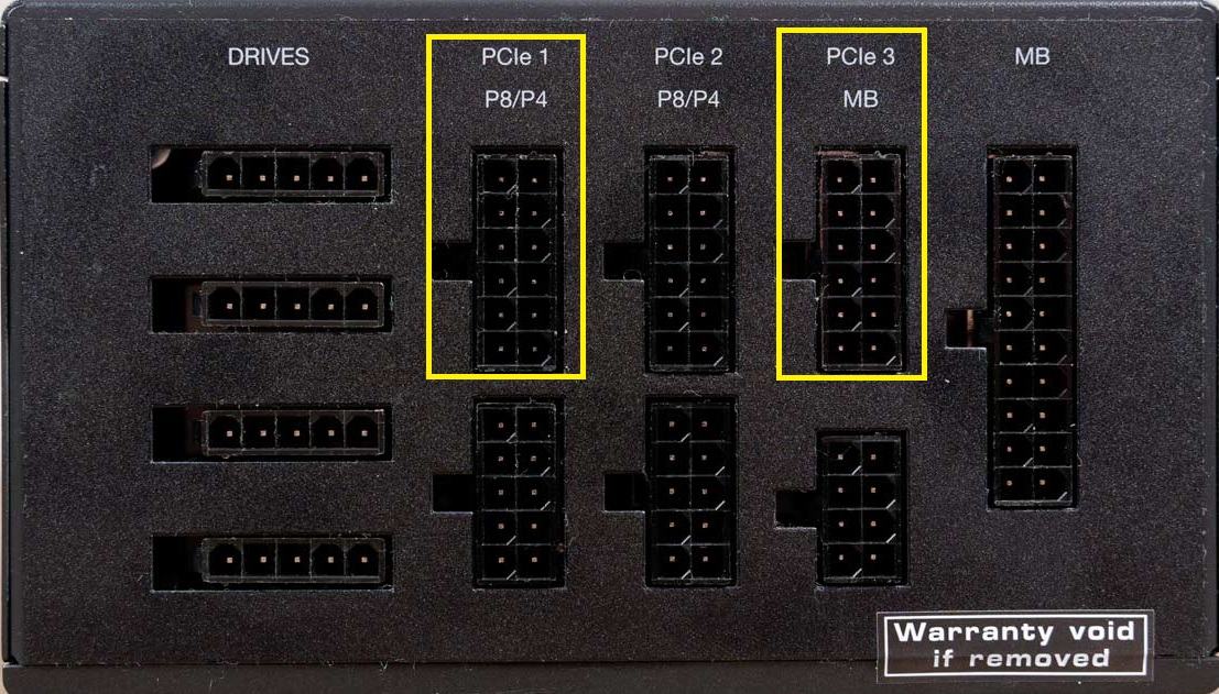

Die be quiet Netzteile haben normalerweise mehrere 12 Volt Stromschienen (Multi Rail).
Wenn du nur eine 12 Volt Stromschiene an PCIe 1 vom Netzteil mit einem Y-PCIe Kabel (2x 8 Pin) angeschlossen hast, bekommt die Grafikkarte zu wenig Strom und stürzt ab.
An PCIe 2 vom be quiet! Straight Power 11 Platinum 1000W Netzteil sind beide Rails 30 Ampere Rails vorhanden, PCIe 2 am Netzteil würde ich aber nicht verwenden.
An PCIe 1 und 3 kannst du zwei PCIe Kabel und zwei 12 Volt 30 Ampere Stromschienen verwenden, an den Y-PCIe Kabeln jeweils nur einen 8 Pin Stecker verwenden.
be quiet! Straight Power 11 Platinum 1000W: https://geizhals.de/be-quiet-straig...-atx-2-51-bn309-a2204557.html?hloc=at&hloc=de
netzteil-kabel-jpg.758365

Welches Netzteil?

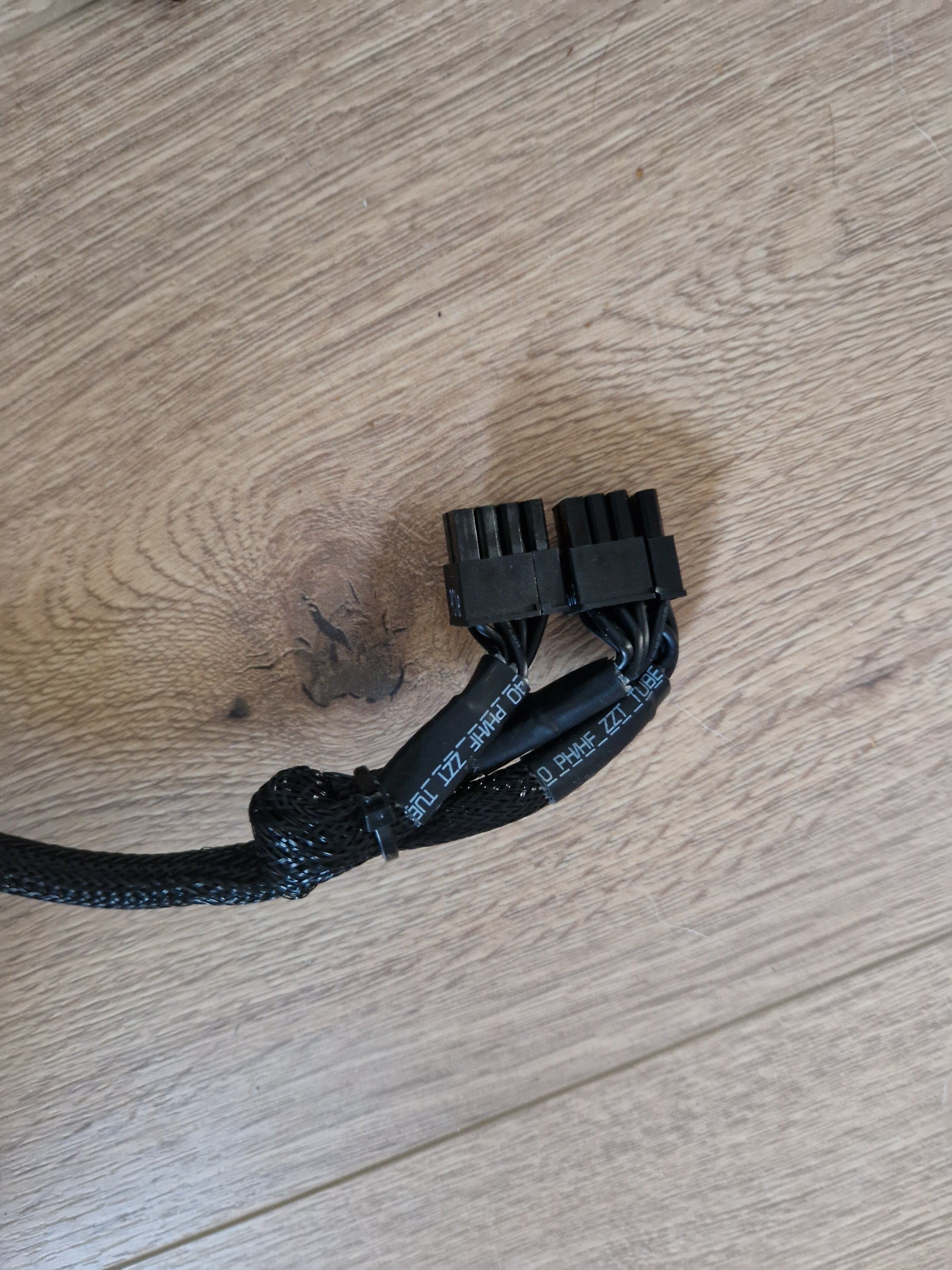

Also Das Y Stück am Netzteil und die 2 einzelnen 2 x 8 Pin in die Karte ?
Normalerweise nimmst du auch hier zwei PCie Y-Kabel, jeweils ein 8 Pin Stecker wird nicht an die Grafikkarte angeschlossen.
Damit der Strom nicht über ein Y Kabel läuft.
Davon gibts 2 Kabel. Aber du sagst ja 1x 8Pin auf Y 2x8Pin wie auf dem Bild ist zu wenig Leistung ?
Ich verstehe dein Problem nicht, den Stecker auf dem PSU steht steckst du ins Netzteil, und einen 8 Pin Stecker in die Grafikkarte, ein 8 Pin Stecker am Y Kabel bleibt frei.
Mit dem zweiten PCie Kabel machst du exakt das gleiche.
Dann hast du zwei PCIe Y Kabel im Netzteil und zwei mal 8 Pin in der Grafikkarte.
Edit:
Auf gar keinen Fall den Stecker auf dem PSU steht in die Grafikkarte stecken, nur weil es besser aussieht.
Das war meine eigentliche Frage, danke! Ja gut, näääh. Sieht echt nicht gut aus. Werde ich wohl neue Kabel bestellen.

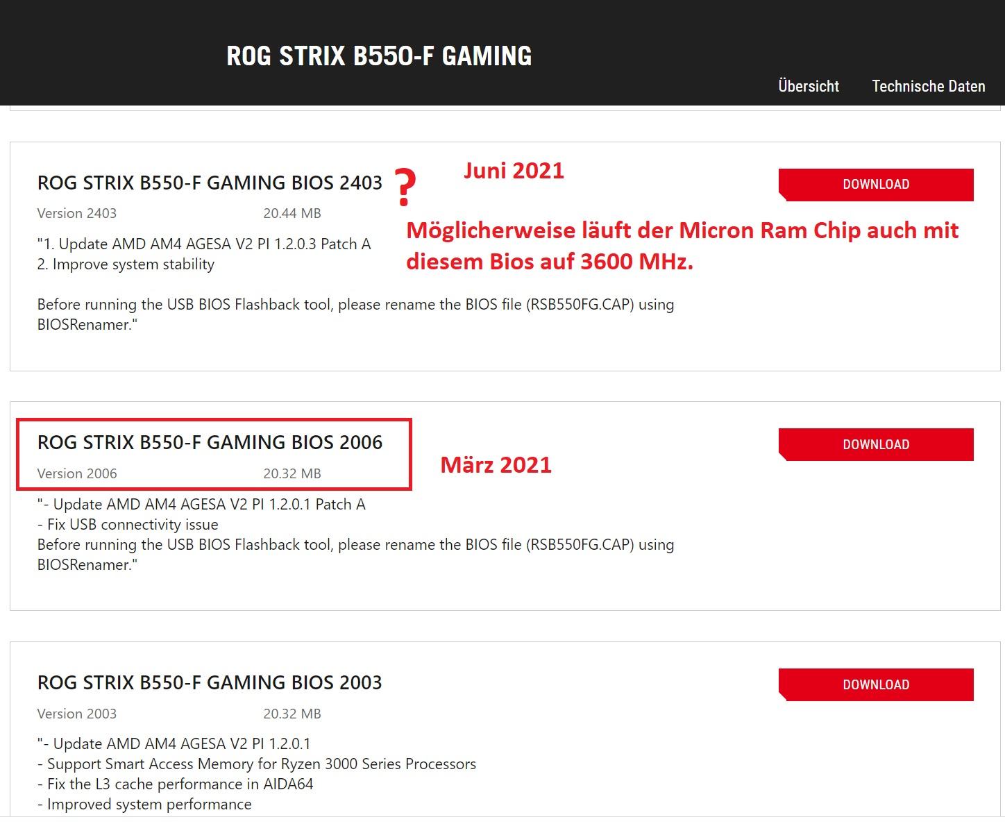

Das aktuelle Mainboard Bios Version 2806 hast du auf deinem ASUS ROG Strix B550-F Gaming installiert?
Bios Download: https://rog.asus.com/de/motherboards/rog-strix/rog-strix-b550-f-gaming-model/helpdesk_bios/

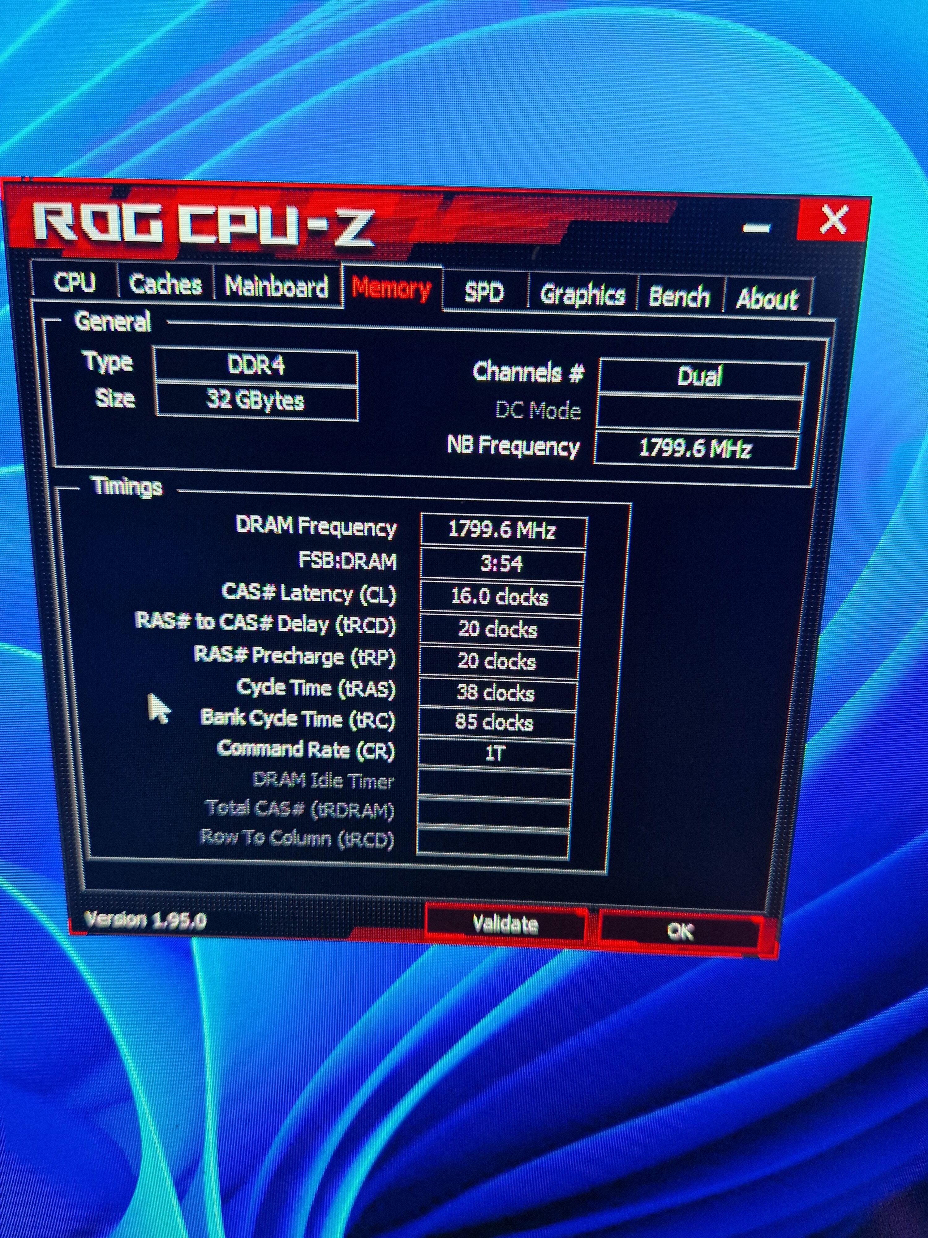

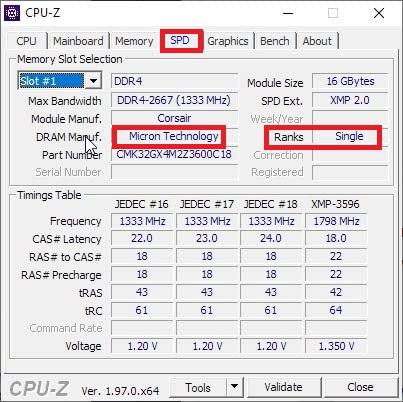

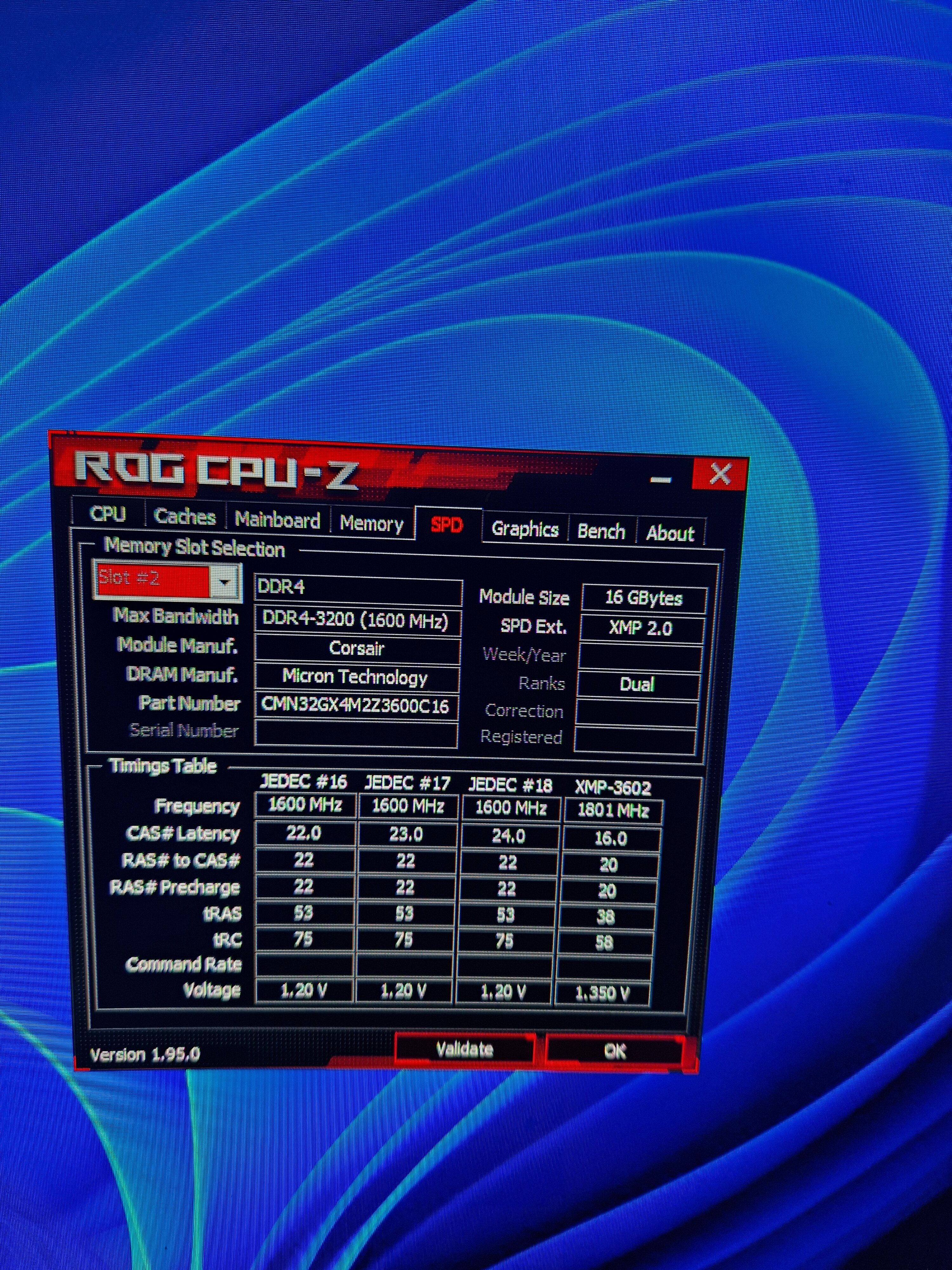

Die Corsair Vengeance LPX Kit 32GB, DDR4-3600 im Bios auf 3200 Mhz laufen lassen, wahrscheinlich ist der Ram nicht kompatibel oder defekt wenn das Bios aktuell ist.
Der Ram muss außerdem in Ram Slot A2 und B2 bzw. Ram Slot 2 und 4 eingebaut werden.
Hier im Video ab Minute 6:55 wird erklärt warum der Ram in Ram Slot A2 und B2 bzw. Ram Slot 2 und 4 eingesetzt werden sollte.
Das Ganze hat etwas mit Signalreflexion zu tun.
Du kannst die Ram Riegel auch mal einzeln in Ram Slot A2 testen wenn das Bios aktuelle ist.
Wenn es mit beiden Ram Riegeln bei 3600 MHz Probleme gibt ist der Ram wahrscheinlich nicht kompatibel.
Mach mal bitte einen Screenshot von CPU-Z bei SPD, da kann man sehen welche Ram Chips und Ranks der Corsair Ram hat.
Screenshots machst du mit der Taste STRG+ DRUCKEN, mit STRG + V kannst du den Screenshot in Windows Paint einfügen bearbeiten und als .jpg Datei speichern.
Das Bild dann hier im Forum hochladen (unten links in deinem Post Datei anhängen).

Okay interessant.. irgendwas stimmt hier nicht. Im Bios sind 3600mhz eingestellt hier zeigt er mir das.
Zumal die RAMs Cl16 sind und nicht 22
Das sind die Corsair CMN32GX4M2Z3600C16 (Corsair Vengeance RGB RT Gunmetal Kit 32GB, DDR4-3600, CL16-20-20-38), mit Micron Ram Chips, Dual Ranks.
20221216_145412-jpg.828858
1800 MHz in CPU-Z ist korrekt, das sind 3600 MHz Ram takt.

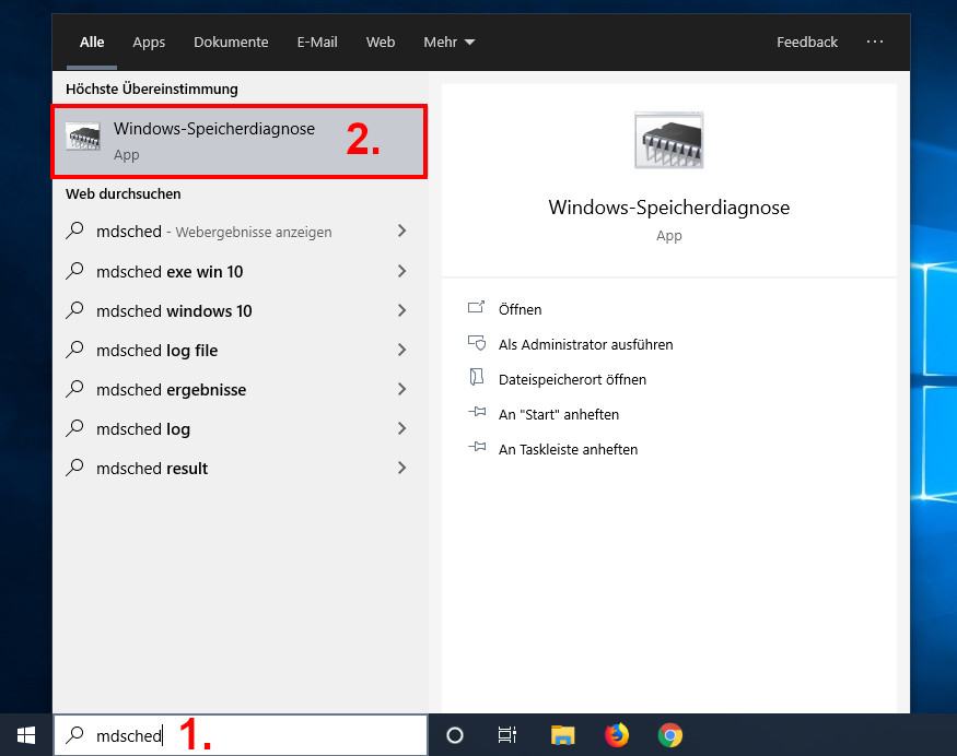

achso wegen RAM crash! aber DDR reinigung und DDR Slot Reinigung wirklich test. normal RAM Wackelkontakt kann crash.
mambrus89 hat schon mal test: windows speicherdiagnose????​

Passt da alles? Weil ich sehe bei SPD Max Bandwidth 3200 MHz und 3600 aber eingestellt sind.
Die Frage hatte ich schon beantwortet in meinem Post 50, das passt

Wenn 3600 MHz Ram takt nicht funktioniert, kann das auch am Mainboard Bios liegen.
Die Micron Ram Chips z.B. machen bei einigen B550 Mainboards mit aktuellen Mainboard Bios Versionen Probleme, wenn der Ram schneller als 3200 MHz läuft.
Mit älteren Mainboard Bios Versionen von z.B. März 2021 läuft der 3600 MHz Ram mit Micron Ram Chips häufig einwandfrei.
Edit:
Beim ASUS ROG Strix B550-F Gaming wäre das Bios Version 2006 vom März 2021 möglicherweise funktioniert auch noch Bios Version 2403 vom Juni 2021
Bios: https://rog.asus.com/de/motherboards/rog-strix/rog-strix-b550-f-gaming-model/helpdesk_bios/
Edit:

@Dennis94 ich habe die Seite von nVidia aufgerufen https://nvidia.custhelp.com/app/answers/detail/a_id/5157 - habe dort den gelb markierten Downloadlink angeklickt.
Und dann habe ich Datei ausgeführt, dadurch wird ein Wert in der Registry von Windows verändert oder ergänzt. Und dann hast du auch schon MPO deaktiviert.
Ich kann aber nicht garantieren, ob dass nun bei deinem Problem weiterhilft.
Mein Mann hatte bisher noch keine Zeit wieder CK3 zu spielen. Aber er hatte bisher auch keine Probleme mehr mit Signalabbrüchen der Monitore.
Mehr ist das nicht. ;)
