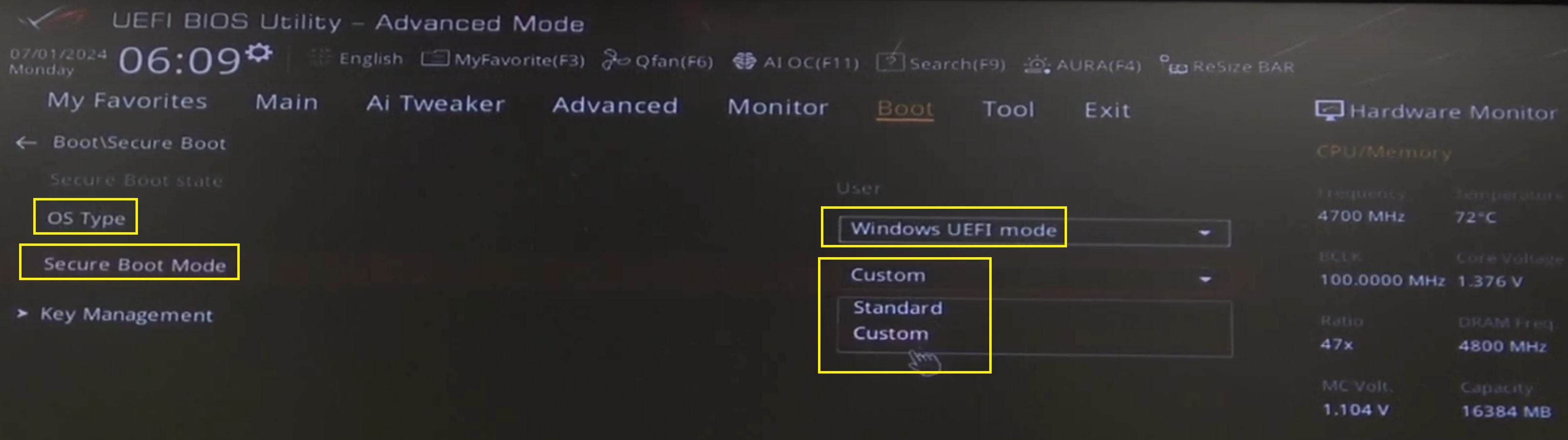

Hallöchen , habe Battlefield 2042 installiert . Beim Start erscheint die Meldung das Secure Boot in den BIOS Aktiviert werden muss . Habe dann die Anleitung aus dem Internet verwendet .
Bin dann ins BIOS habe Secure Boot gesucht und gefunden .
Allerdings kann ich dort nur zwischen den Einstellungen
Custom und Standart wechseln . Dort steht nicht wie in der Anleitung Enabled/Disabled .
Bitte um Hilfe

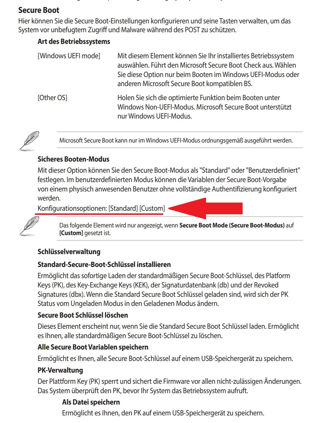

Welche Anleitung?
Im Handbuch für das ASUS TUF GAMING B650-E WIFI wird kein Secure Boot erwähnt.
Einfach Secure Boot auf Standard einstellen und das Bios mit der Taste F10 (Save & Exit) verlassen.

Welche Anleitung?

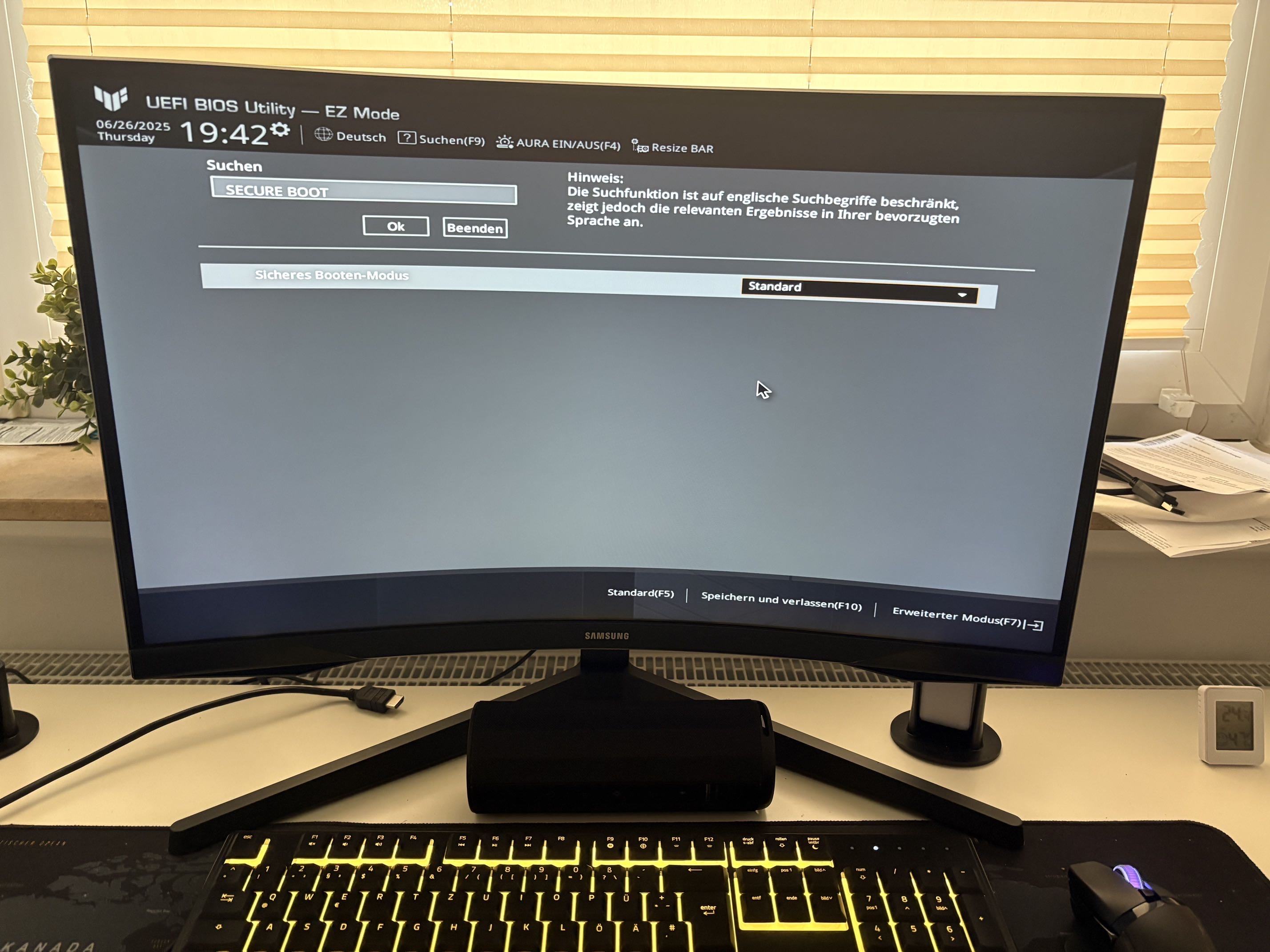

Habe ich bereits auf Standart gestellt , Problem besteht weiterhin.

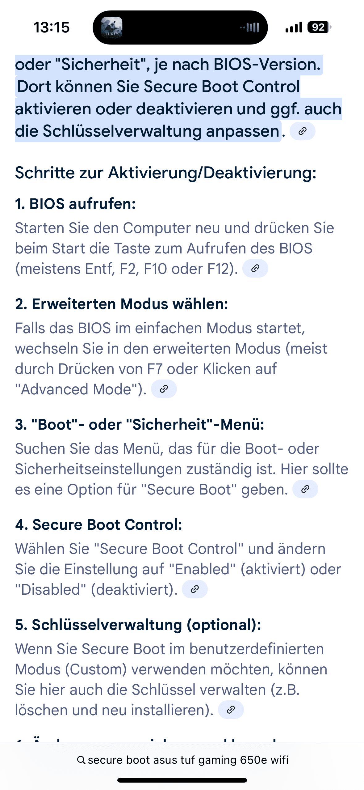

ich habe im BIOS Menü Secure Boot eingegeben . Vielleicht sollte ich mal Secure Boot Control im bios suchen. Bin jetzt unterwegs ich versuche es später nocheinmal.
Auch die Bios Einstellung gespeichert bzw. Taste F10 gedrückt für Save & Exit?

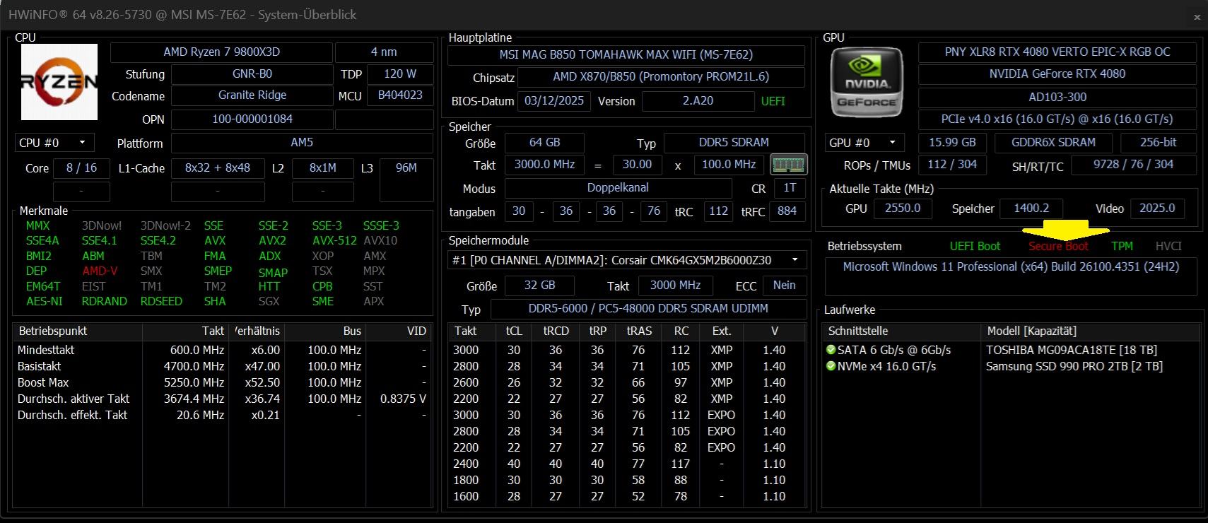

Schau mal mit HWiNFO64 bei System Überblick ob Secure Boot aktiviert ist.
Bei mir z.B. im Bild unten ist Secure Boot deaktiviert, weil rot.

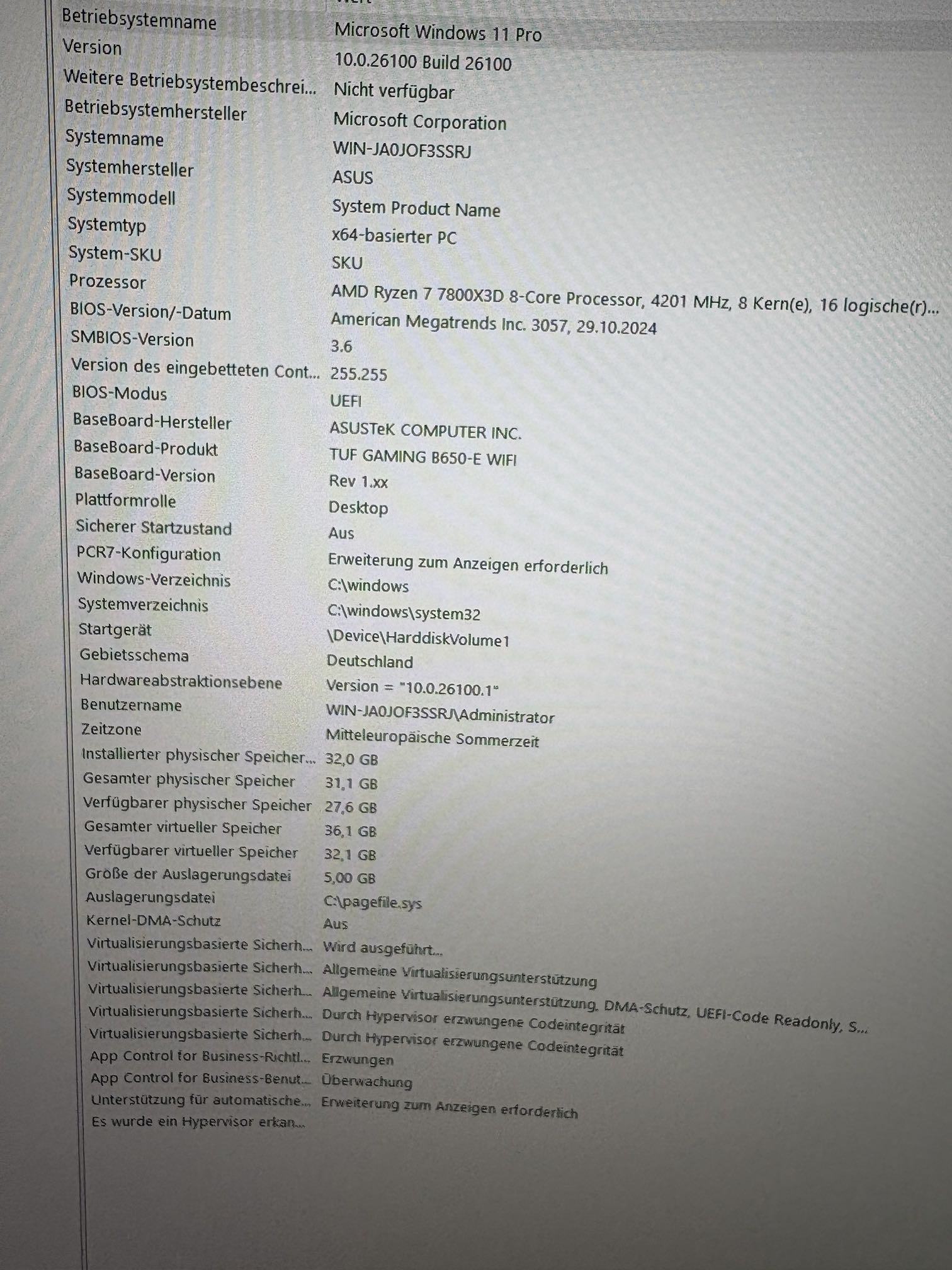

In den BIOS ist der Secure Boot auf Standart
Bei den Systeminformationen seht ihr bei
Sicherer Startzustand „Aus“ . Was kann ich machen ?
Stell auf Custom und dann nochmal zurück auf Standard.
Eigentlich reicht es einen Neustart zu machen das passiert wenn vorher ein Spiel auf VAC Server gespielt wurde.
Ansonsten wie schon geschrieben von Standart auf Custom und gleich wieder zurückstellen und abspeichern. Fertig
