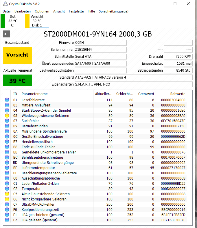

Ein Blick auf CrystalDiskInfo verriet dann, dass einige Sektoren scheinbar defekt waren. (siehe Anhang)

Ein Backup sollte man immer haben, wenn man wichtige Daten nicht verlieren will und nicht erst anlegen, wenn es schon Probleme gibt. HDD hat schon eine Menge wiederzugewiesener Sektoren, die Technik gibt es um gelegentlich auftretende Probleme bei den Oberflächen zu kompensieren, weshalb Seatools auch noch nicht den Stab über der Platte bricht. Aber bei der Anzahl steht zu befürchten, dass hier ein größerer Schaden vorleigt und ein baldiger Ausfall wahrscheinlich ist. Dazu kommen noch 8 schwebende Sektoren, also Sektoren wo die Daten nicht zur ECC dahinter passen und die auch nicht mehr gelesen werden können, da gibt die HDD dann also einen Lesefehler beim Versuch aus dies zu tun.
Du solltest die Platte bald ersetzen und ein Backup hast Du hoffentlich wenn es dort wichtige Daten gibt, wenn nicht würde ich jetzt nicht chkdsk laufen lassen, welches die Platte nur zusätzlich stresst und ggf. zum Ausfallen bringt bevor Du noch Daten von ihr retten konntest.
