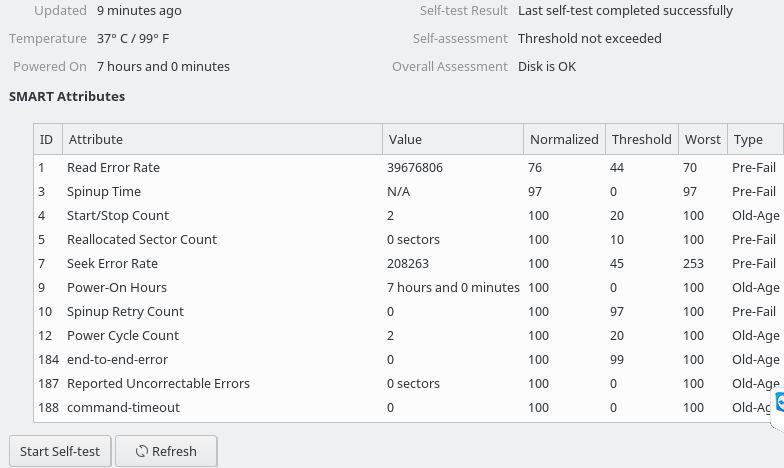

1.)Meine Frage wäre folgende: Was sagt ihr zu den SMART Werten, sind die ok ?

Die Werte sind in Ordnung, denn bei Seagate sind die Rohwerte der Attribute Seek Error Rate, Raw Read Error Rate und Hardware ECC Recovered nicht einfache Zählerstände der Fehler, sondern enthalten die Fehlerzähler nur in den 2 höchsten Bytes (die linken 4 Stellen bei hexadezimaler Anzeige der Rohwert in CrystalDiskInfo) und die "unteren" 4 Byte sind der Zähler der Vorgänge. Du musst also die Zahlen in hexadezimal umrechnen und wenn der Wert maximal 8 Stellen hat, dann gab es keine Fehler.
Die Ermittlung der Aktuellen Werte funktioniert mehr oder weniger für diese Attribute nach dieser Formel für die Suchfehler:
Wie man sieht, muss auch erst eine bestimmten Anzahl von Vorgängen erfolgt sein, bevor der Aktuelle Wert überhaupt errechnet wird, ist diese Anzahl erreicht fällt er und steigt dann wieder, sofern es nicht keine/nicht zu häufig Fehler gibt. Bei den Hardware ECC Recovered ist der Aktuelle Wert anfangs sogar sehr gering, ich meine der geht sogar auf 1 und dann erst hoch.

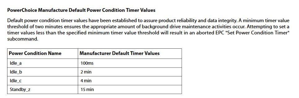

Zum Standby, ich glaube das diesmal es tatsächlich ohne zutun geht, denn Seagate verfügt hier in der Firmware über das "PowerChoice" und da sind die Timer wie untern in der Tabelle ersichtlich einprogrammiert. Soll also heißen, wenn kein Zugriff erfolgt so wird stets ein Timer aktiv und der endet im Standby bei 15min.
Quelle: https://www.seagate.com/www-content/product-content/skyhawk/files/100804012a.pdf
Nun die Frage, kann man diese Zeiten ändern ?

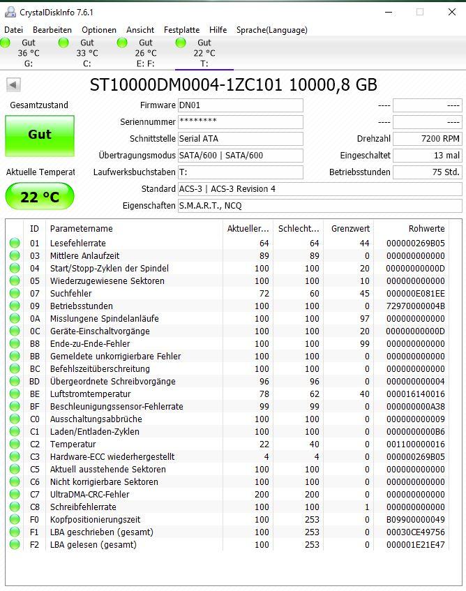

hab mir eine Seagate BarraCuda Pro 10 TB (ST10000DM0004) gegönnt und muß nun ein aggressives Schreibkopfparken erdulden. Hab das bisher mit ChrystalDiskInfo AAM/APM regeln können, bei meinen älteren HDD. Diese Disk hier und auch noch eine ST6000NM0235 sind damit nicht zu erreichen. Auch quietHDD greift hier nicht.

Meine Seagate BarraCuda Pro 10 TB (ST10000DM0004) ist von 2018 und neu. Ich habe sie bestückt mit jede Menge Daten und nun, auch gerade jetzt, wo ich dir schreibe und die Platte nicht benutzte, klickt und klackt es die ganze Zeit, daß sich mir die Haare sträuben.
Wie ebenfalls beschrieben, konnte ich das früher mit ChrystalDiskInfo AAM/APM einstellen. Das geht jetzt nicht mehr, weil bei CDI nichts mehr steht, keine Angaben.

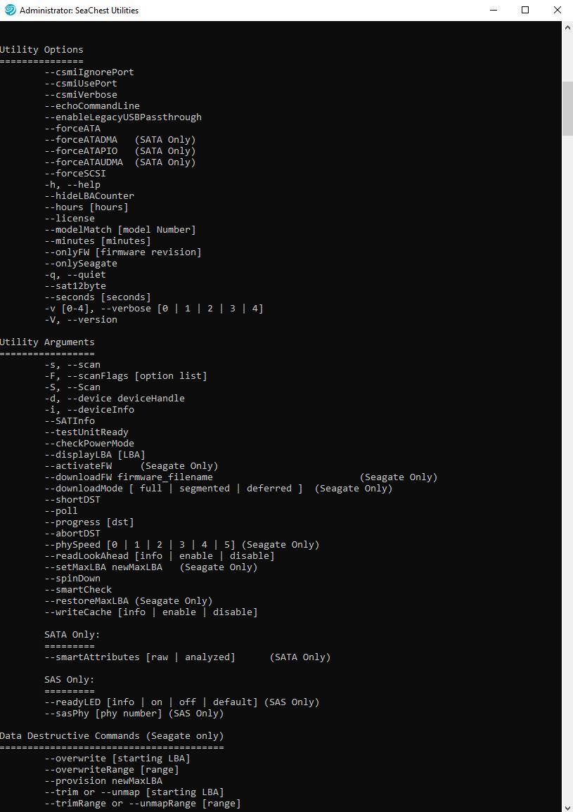

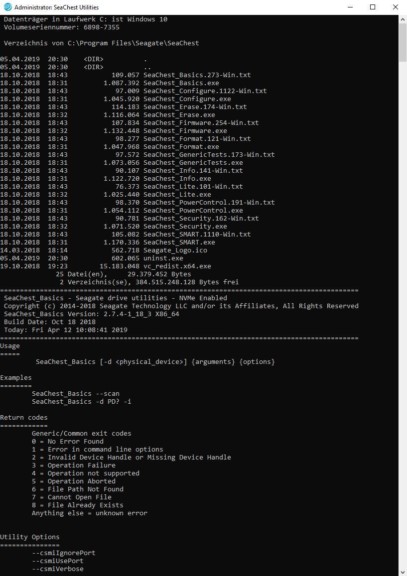

Da dieses Problem auch bei Seagate bekannt ist, haben diese mit SeaChest PowerControl ein Tool zum Einstellen der Registry (?) zur Verfügung gestellt.
Soweit bin ich nun. Man muß jetzt nur noch den richtigen "Befehl" eintragen.

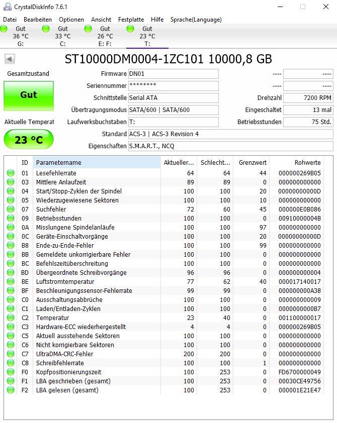

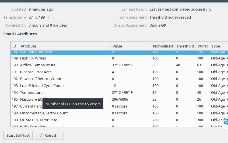

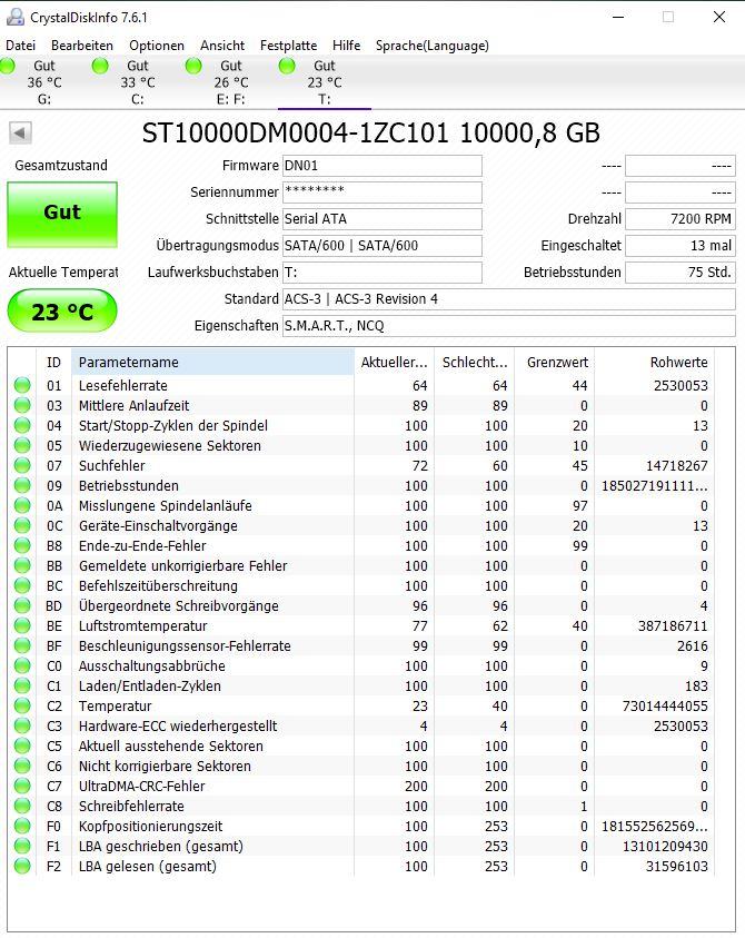

Die hat nach den Werten aus dem ersten Post 12 mal die Köpfe beparkt, bei zwei Einschaltvorgängen und 7 Betriebsstunden. Poste doch bitte mal einen aktuellen Screenshot von CrystalDiskInfo für die SSD, ziehe aber bitte das Fenster soweit auf, dass alle Attribute und auch die Rohwerte vollständig sichtbar sind, also keine Scrollbalken mehr erscheinen. Dann sieht man hoffentlich wie oft sie wirklich die Köpfe parkt und Du kannst auch mal unter Optionen die Auto-Aktualisierung auf 1min stellen, dann sollte sie die Köpfe gar nicht mehr parken und wenn das Geräusch dann immer noch kommt, liegt es nicht am Unload Zustand.

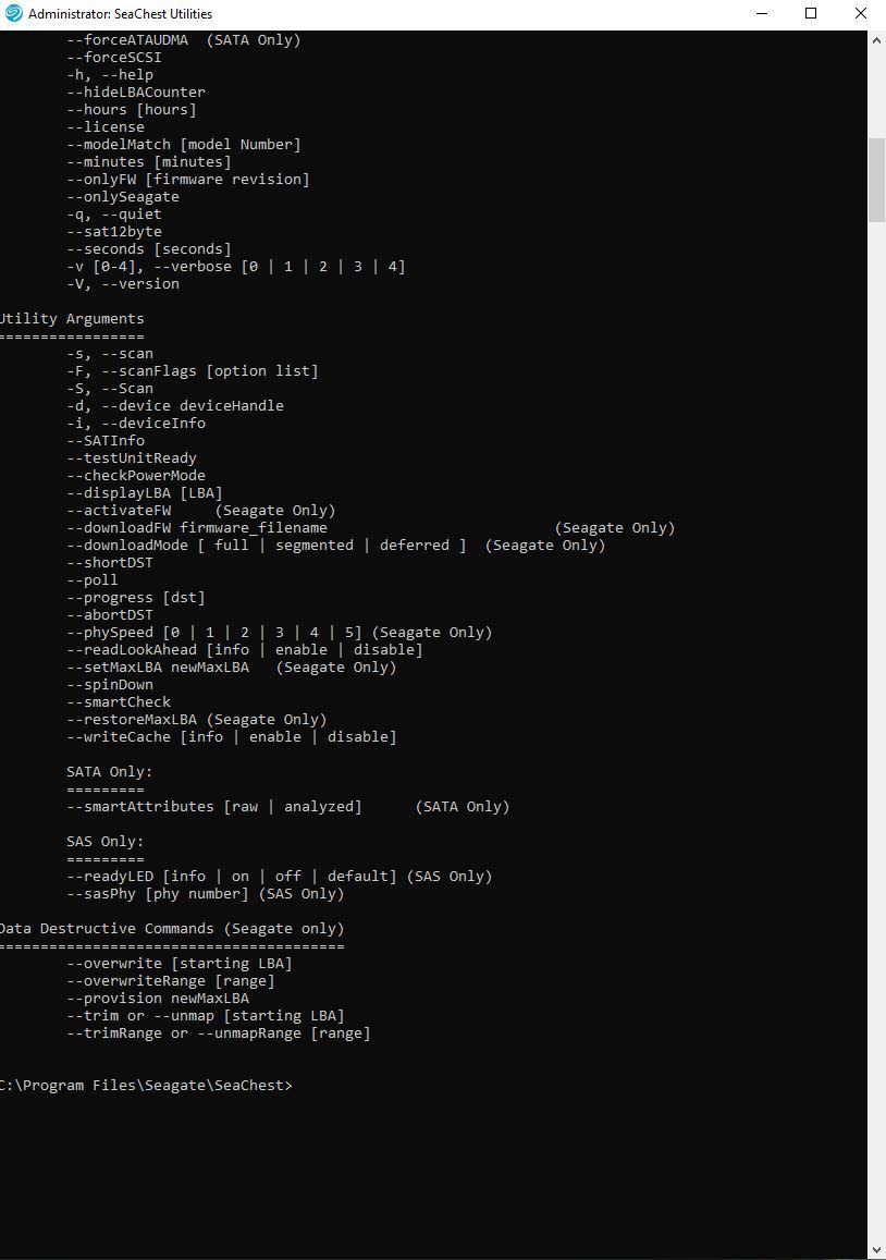

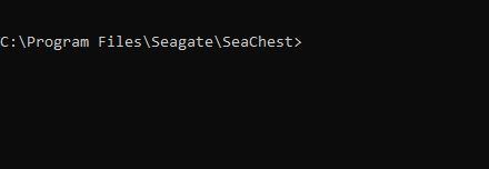

mich interessiert, wie ich in screenshot scu4 (letzte untere Reihe) den richtigen Befehl eingebe. Die Seagate hat den Volume Buchstaben T.
Vielleicht können die Bilder mehr sagen als ich es vermag.

0xB7 = 183 Lade- Entladezyklen sind bei 75 Betriebsstunden nun noch so viel, aber 0x0A38 = 2616 Auslösungen des G-Sensors sind eine Menge, auch wenn der G Sensor bei den 10TB Seagate sensibel ist, so ist dies doch eine Menge und Du solltest mal schauen ob die wirklich gut befestigt ist. Nicht das die Geräusche daher kommen, denn das würde ich eher vermuten, da sie ja nur etwa alle 25 Minuten einmal die Köpfe geparkt hat. Von den 183 muss man ja noch die 13 durch die Einschaltungen bedingten abziehen.
Lass mal CrystalDiskInfo laufen und stelle die Auto Aktualisierung auf 1min, dann sollten die Köpfe gar nicht mehr geparkt werden und dann siehst Du ja ob es wirklich daran liegt.
Die Festplatte sitzt festgeschraubt, besser geht's nicht. CrystalDiskInfo auf 1 Min. läuft bei mir immer und hat keinen Einfluß auf das sekündliche Klicken und Klacken bei Nichtbenutzung.
Ich werd mich dann doch wohl an Seagate wenden müssen, um mir den richtigen Befehl für SeaChest PowerControl Einstellung des Timeouts für den Unload Zustand geben zu lassen.

Wenn es bei Nichtbenutzung sekündlich zum Klicken und Klacken kommt, dann liegt es mit Sicherheit nicht am Parken der Köpfe, da dies ja im Schnitt nur alle 25 Minuten einmal die Köpfe geparkt hat, oder steigt der Rohwert (also die ganz rechte Spalte bei CDI!) vom Attribut C1 dann massiv an, wenn die Platte im Idle so klickert?
Geräte-Manager>Laufwerke>DISK>Eigenschaften>Richtlinien>
Ich hab mir deinen Hinweis zu Win10 "Energieeinstellungen" in Erinnerung gebracht und folgenden Vorgang vorgenommen:
Geräte-Manager>Laufwerke>DISK>Eigenschaften>Richtlinien>Schnelles Entfernen/Schreibcache deaktivieren
Nun hat das KlickKlack im unbenutzten Zustand/komplett aufgehört.
Ich hoffe, daß das nun so bleibt.
Danke für die Fährte!
