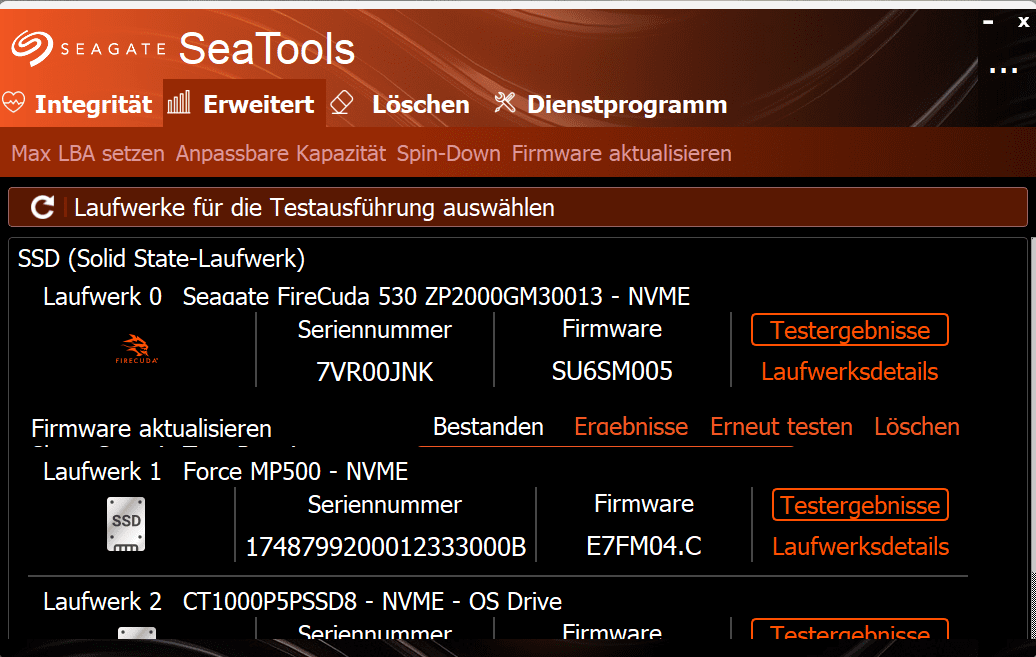

Wie der Titel es schon sagt kann ich bei meiner Seagate Firecuda 530 2TB die FW Nicht aktualisieren bzw wird es nicht angezeigt Aktuell habe ich die SU6SM005 und die neue ist die SU6SM100
Ich habe wie Seagate es möchte ihr SeaTools runergeladen und die Firmware entpackt und dann aktualisiert aber zeigt immer noch die Alte Firmware an habe schon 5x Neugestartet aber in den Ergebnissen steht drin das sie Erfolgreich Aktualisiert wurde und habe auch über CMD die Firmware aktualisiert mit dem selben ergebniss
Hat jemand ähnliche Probleme oder mache ich was falsch?

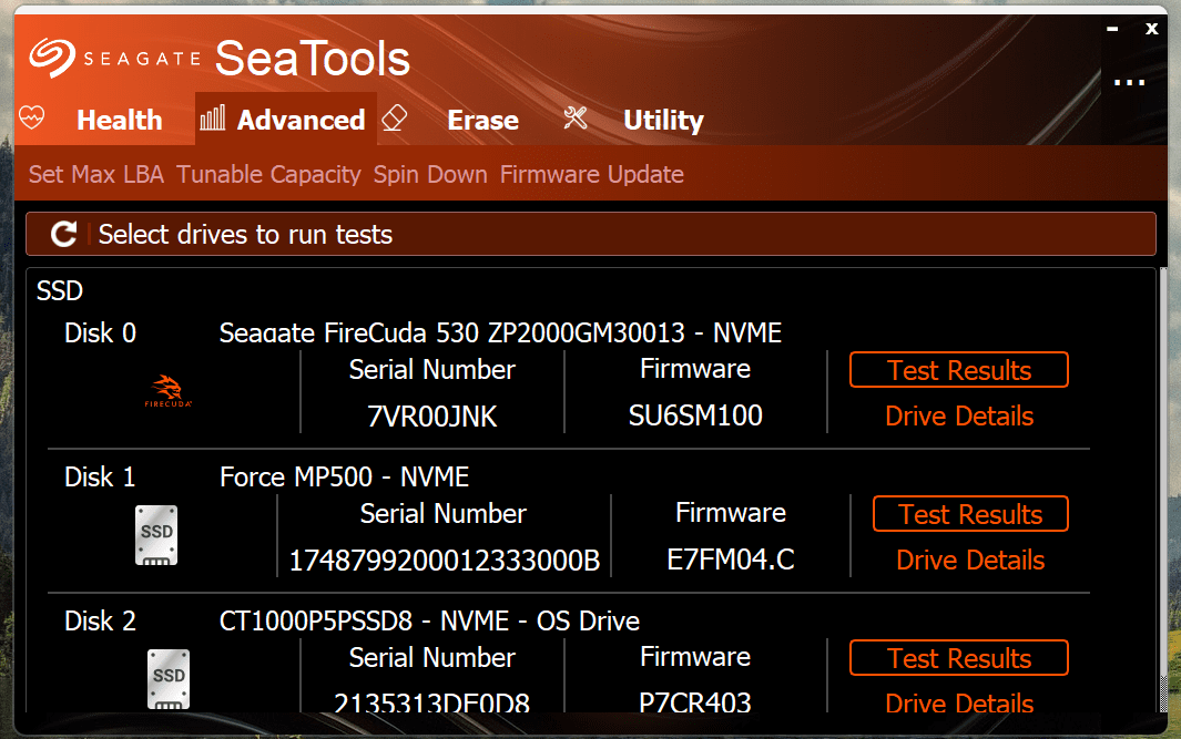

*UPDATE*
Für alle mit dem selben Fehler es liegt an der Kack Seagate Software warum der Flash nicht klappt man brauch eine Seagte Beta version damit der Flash klappt
Habe damit erfolgreich meine Firmware auf SU6SM100 geflashed

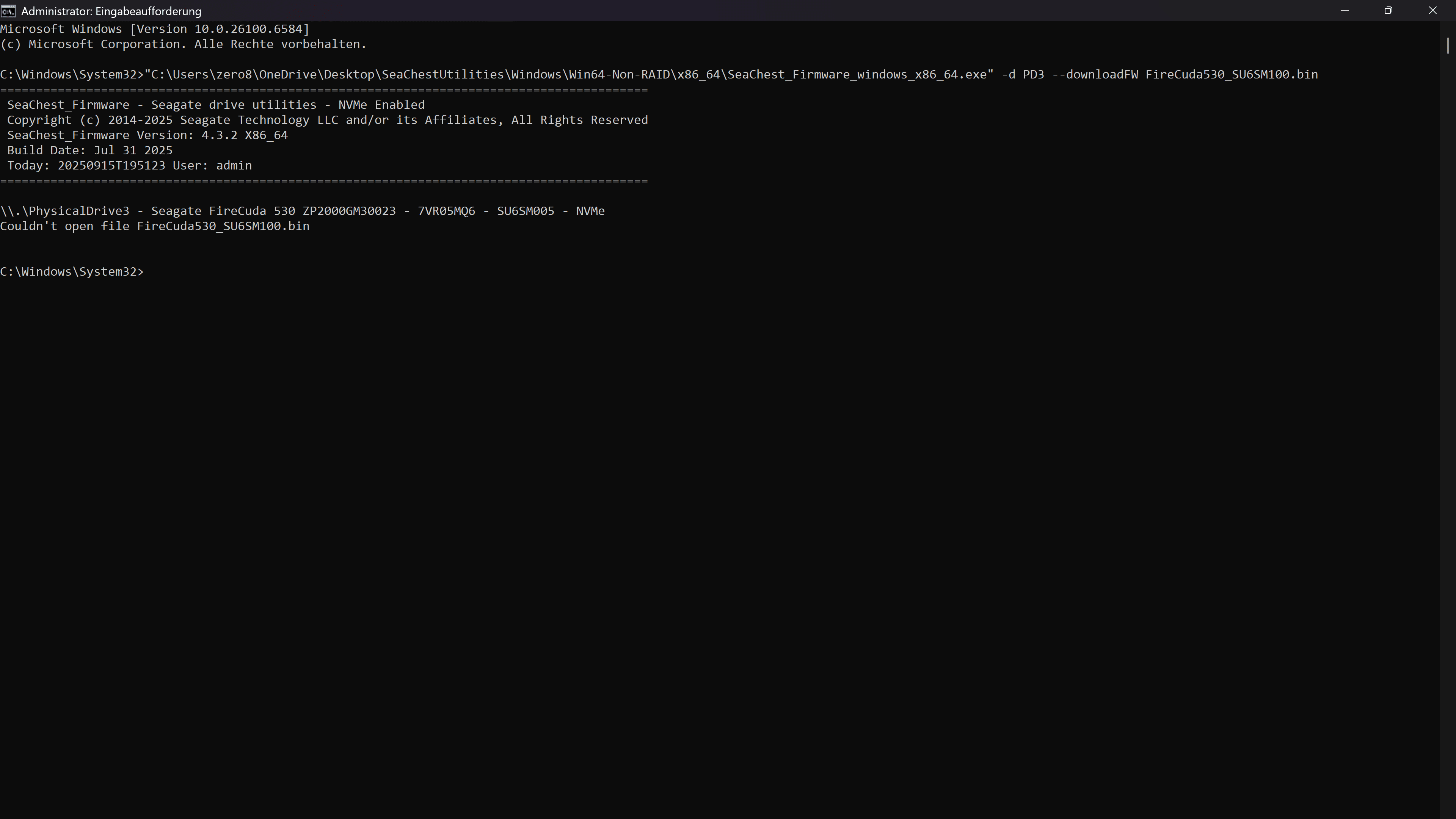

Also der Fehler oben war, dass der Pfad Leerzeichen enthält und daher musst Du den in "" setzen, damit die Shell ihn als nur ein Argument erkennt. Außerdem ist die Frage wo dann diese bin Datei mit der FW liegt. Ich würde mal ein CD auf das Verzeichnis machen oder die liegt, damit das Tool sie auch finden kann.
Danke probiere ich heute Abend mal aus
Das erste " muss ganz am Anfang stehen, noch vor dem C und das zweite " hinter .exe. Aber ich fürchte auch dann wird es einen Fehlermeldung geben, dann vermutlich wird das Programm die Datei der FW nicht finden. Du solltest also suchen wo diese steht und erstmal ein cd auf diesen Pfad (wieder mit " am Anfang und am Ende, sollte er Leerzeichen enthalten) machen.

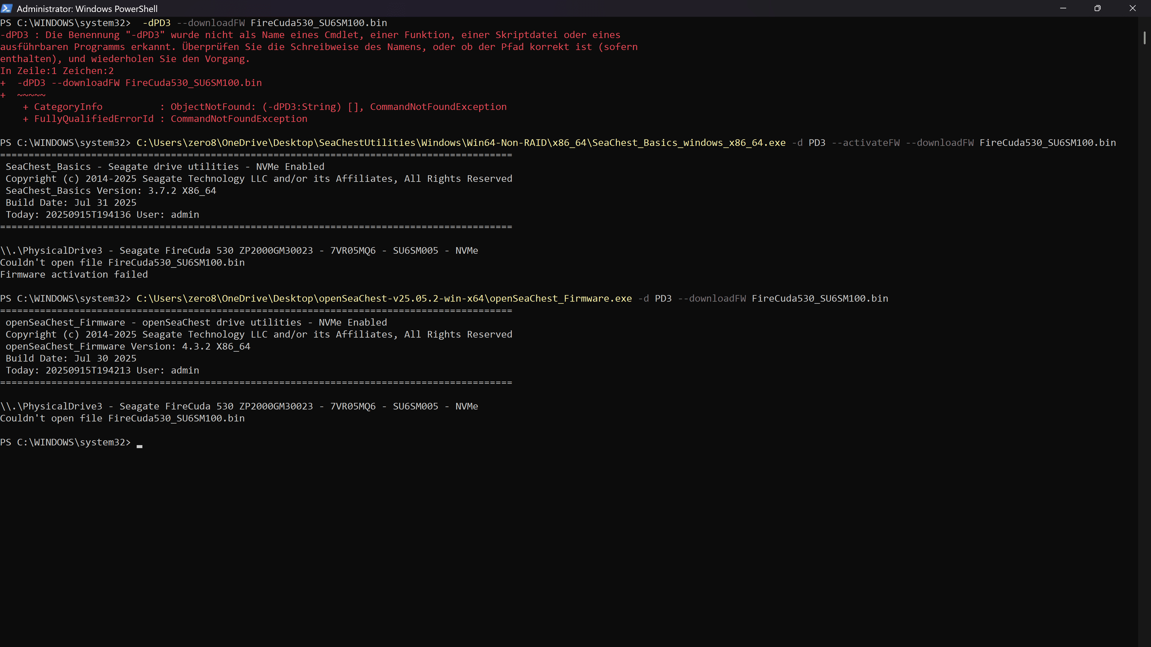

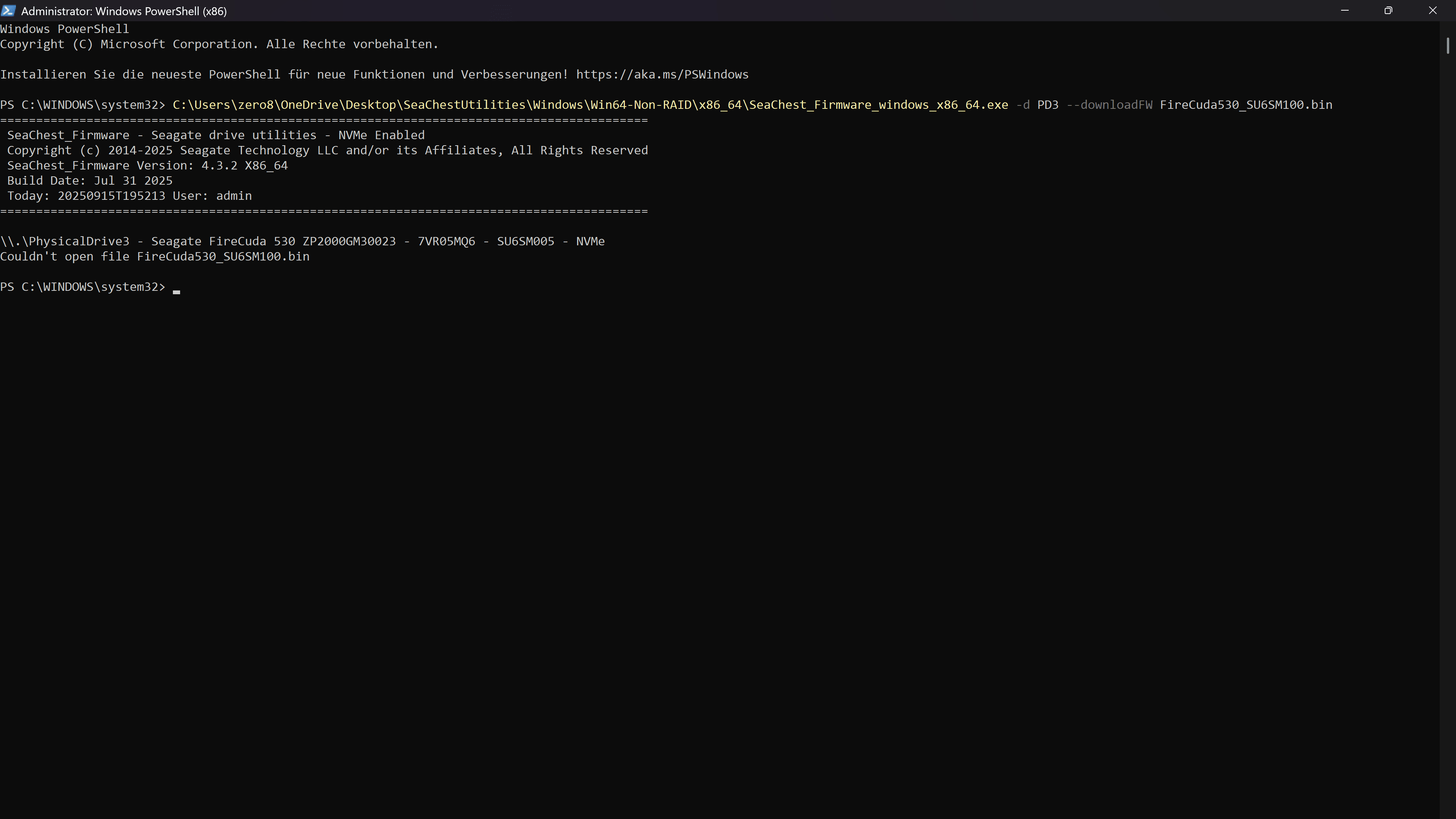

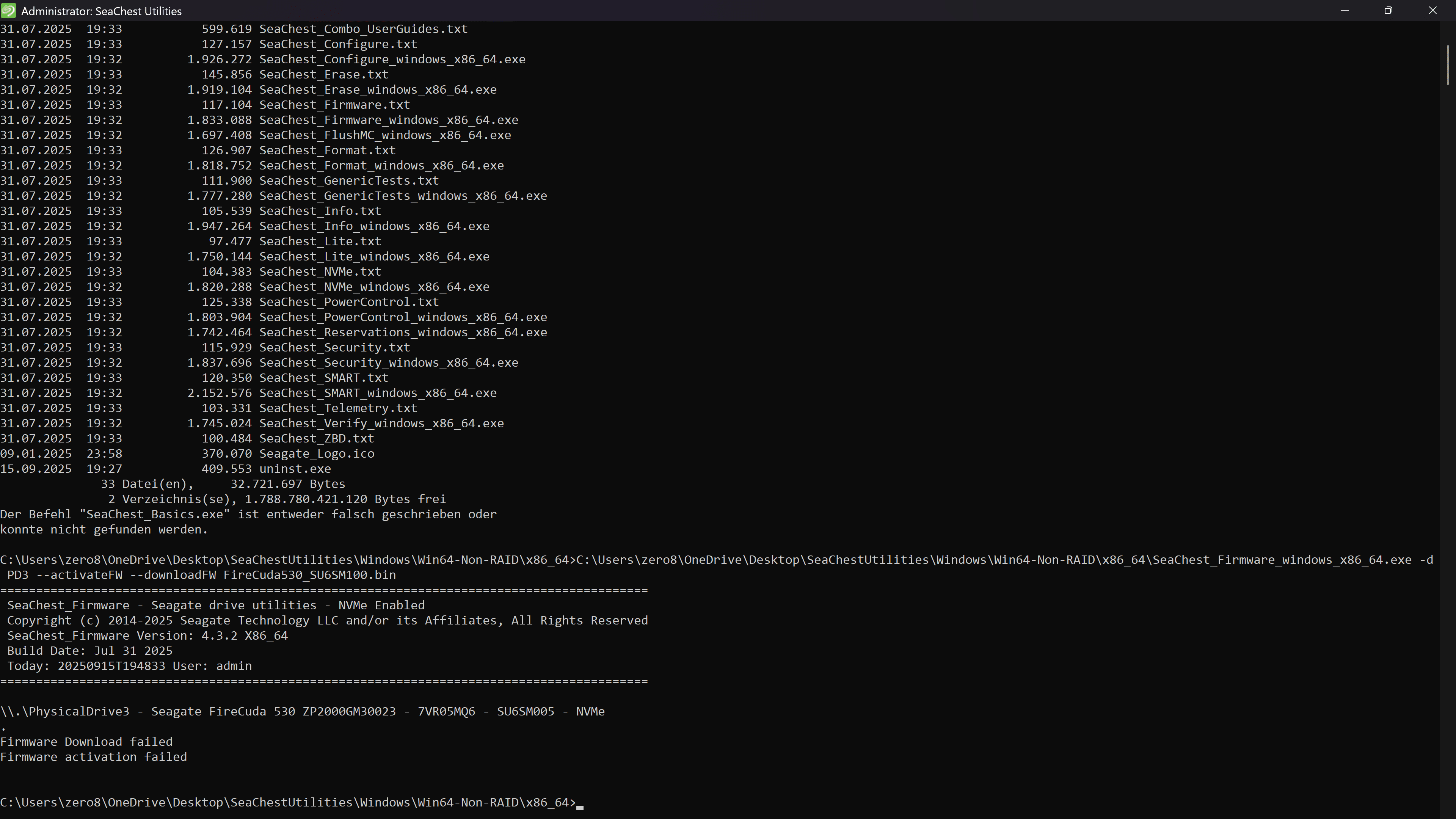

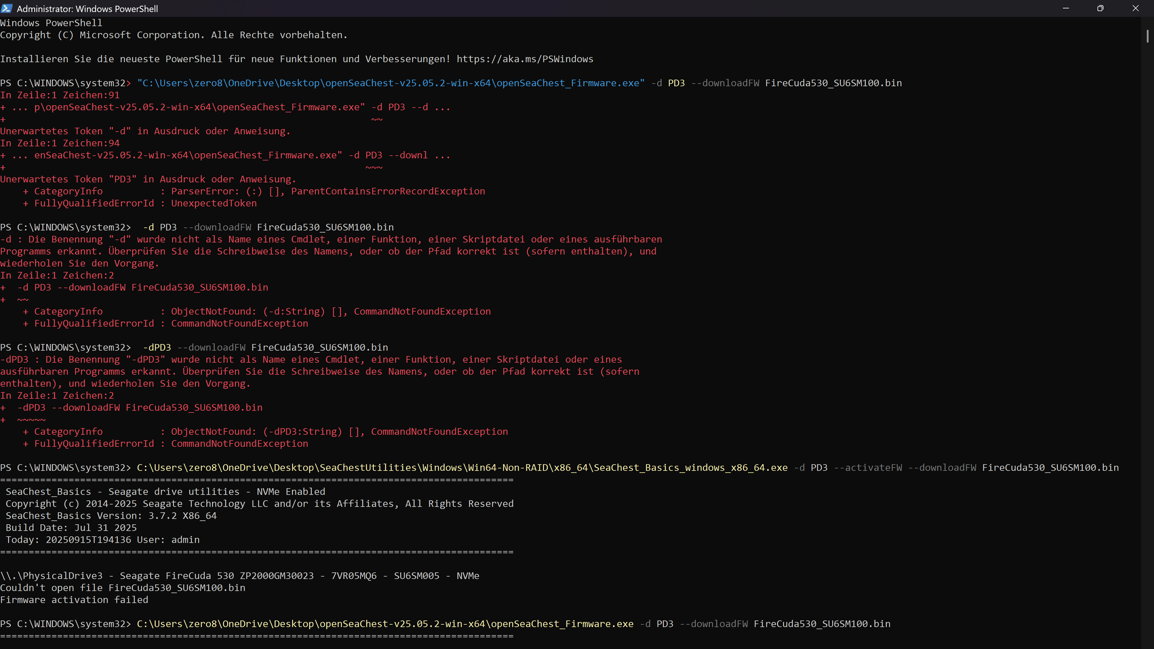

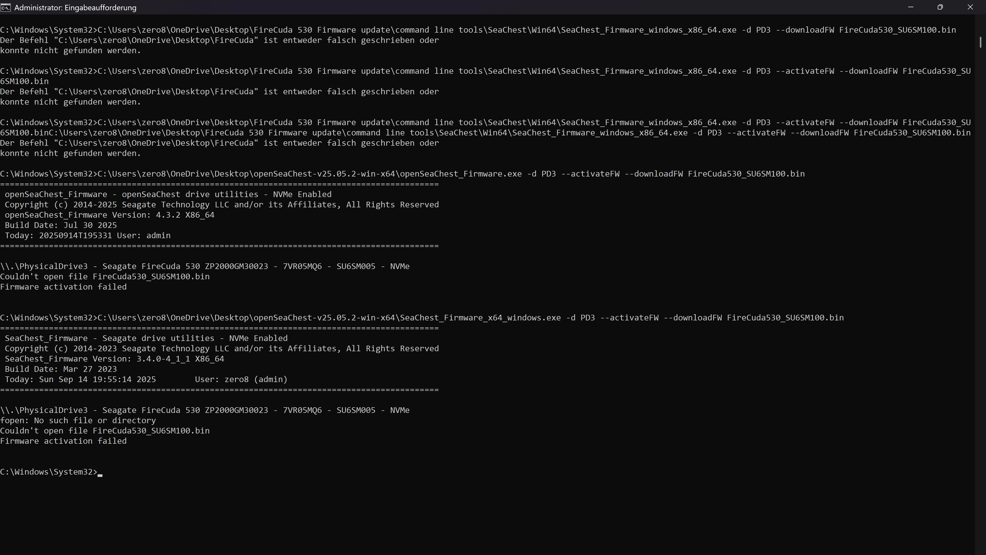

So das sind nun die Varianten, die ich genutzt habe. Ein mal bei openSeaChest und ein mal bei SeaChestUtiliies
Habe das jetzt bei CMD, bei PowerShell und der Eingabeaufforderung von SeaChestUtilities ausprobiert erfolglos.
C:\Users\zero8\OneDrive\Desktop\openSeaChest-v25.05.2-win-x64\openSeaChest_Firmware.exe -d PD3 --activateFW --downloadFW FireCuda530_SU6SM100.bin
C:\Users\zero8\OneDrive\Desktop\openSeaChest-v25.05.2-win-x64\SeaChest_Firmware_x64_windows.exe -d PD3 --downloadFW FireCuda530_SU6SM100.bin
C:\Users\zero8\OneDrive\Desktop\SeaChestUtilities\Windows\Win64-Non-RAID\x86_64\SeaChest_Firmware_windows_x86_64.exe -d PD3 --downloadFW FireCuda530_SU6SM100.bin
C:\Users\zero8\OneDrive\Desktop\SeaChestUtilities\Windows\Win64-Non-RAID\x86_64\SeaChest_Basics_windows_x86_64.exe -d PD3 --activateFW --downloadFW FireCuda530_SU6SM100.bin
SeaChest_Basics_windows_x86_64.exe -d PD3 --downloadFW FireCuda530_SU6SM100.bin
Das Problem an der ganzen Sache bei mir ist, dass der ja nicht mal die Firmware öffnen kann, obwohl sie jeweils mit im Ordner des Ausführungsprogramms von SeaChest mit drin ist, was ja so gemacht werden soll.

Nun mal langsam, ein Schritt nach dem anderen und bitte kopiere den Text aus der Power Shell, da ich keine Lust haben den aus Screenshots abzutippen. Im zweiten Screenshot ist ja Seachest schon mal gestartet worden, aber es hat die Datei mit der FW nicht gefunden. Hast Du mal gesucht wo die ist?

das ist asu Power Shell kopiert:
PS C:\WINDOWS\system32> C:\Users\zero8\OneDrive\Desktop\SeaChestUtilities\Windows\Win64-Non-RAID\x86_64\SeaChest_Basics_windows_x86_64.exe -d PD3 --activateFW --downloadFW FireCuda530_SU6SM100.bin

Bei mir kommt aber immer "firmware download failed" wie es in den SCs steht.

Klappt nicht, wenn ich es von dir kopiere und so bei Power Shell einfüge. Oder muss ich das Verzeichnis vorher reinschreiben?
Ist es egal welches Power Shell ich verwende, das normale ohne nichts dahinter oder x86?
Poste bitte immer was in der Power Shell steht, damit ich die Fehlermeldung sehen kann und ob Du noch im richtigen Verzeichnis bist. Du hattest doch cd C:\Users\zero8\OneDrive\Desktop\SeaChestUtilities\Windows\Win64-Non-RAID\x86_64\ ausgeführt, da sollten doch das Programm und die FW Datei stehen.

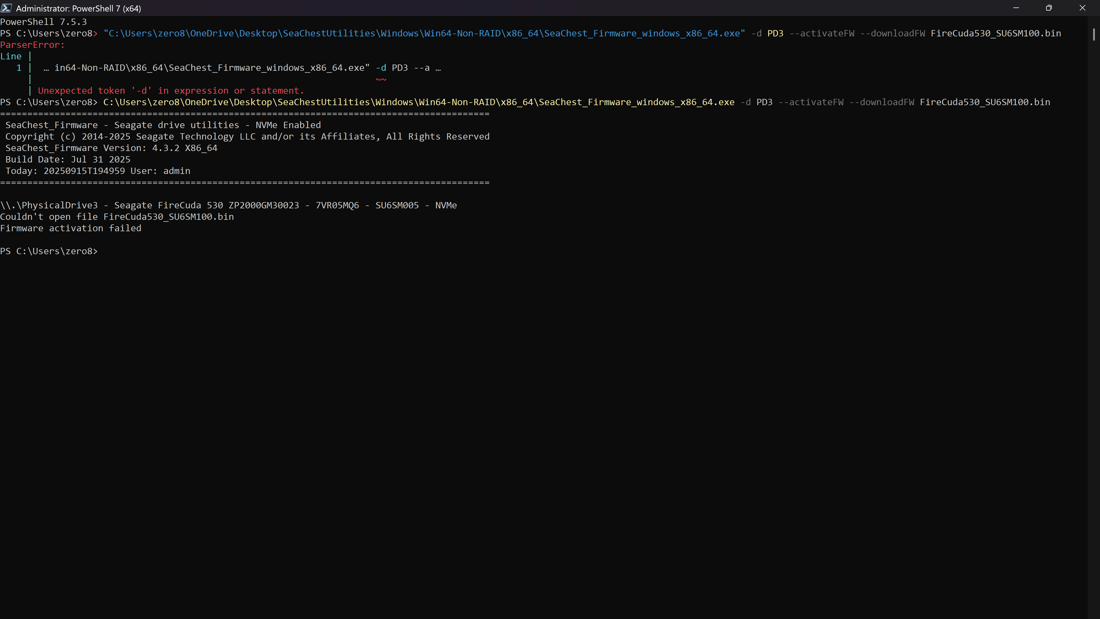

bei Power Shell x64 sagt er mir das beim entsprechenden Link:
PowerShell 7.5.3
PS C:\Users\zero8> C:\Users\zero8\OneDrive\Desktop\openSeaChest-v25.05.2-win-x64\SeaChest_Firmware_x64_windows.exe -d PD3 --downloadFW FireCuda530_SU6SM100.bin
C:\Users\zero8\OneDrive\Desktop\openSeaChest-v25.05.2-win-x64\SeaChest_Firmware_x64_windows.exe: The term 'C:\Users\zero8\OneDrive\Desktop\openSeaChest-v25.05.2-win-x64\SeaChest_Firmware_x64_windows.exe' is not recognized as a name of a cmdlet, function, script file, or executable program.
Check the spelling of the name, or if a path was included, verify that the path is correct and try again.
PS C:\Users\zero8> cd C:\Users\zero8\OneDrive\Desktop\openSeaChest-v25.05.2-win-x64\SeaChest_Firmware_x64_windows.exe -d PD3 --downloadFW FireCuda530_SU6SM100.bin
Set-Location: A positional parameter cannot be found that accepts argument 'PD3'.
PS C:\Users\zero8>

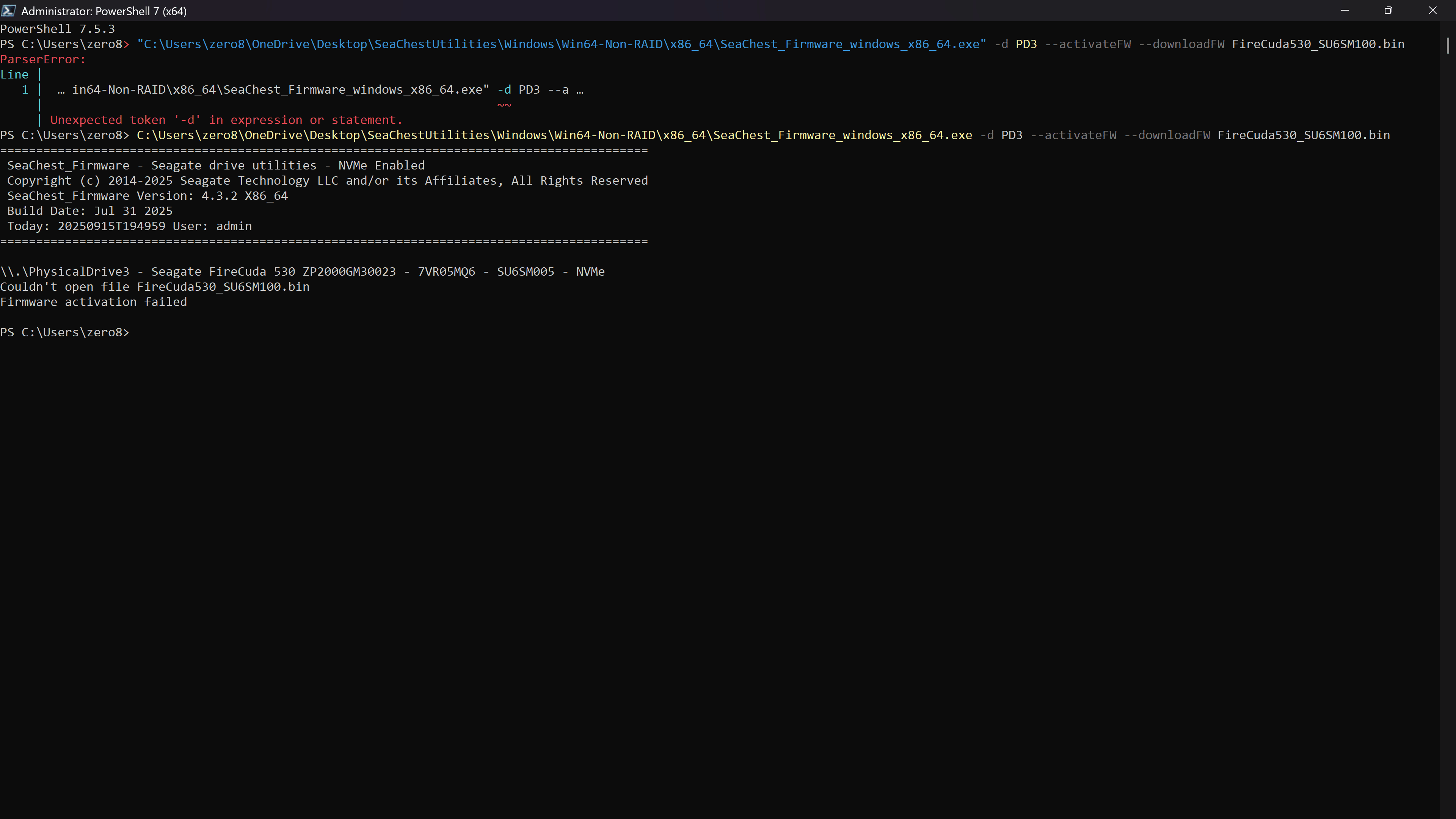

PS C:\WINDOWS\system32> C:\Users\zero8\OneDrive\Desktop\SeaChestUtilities\Windows\Win64-Non-RAID\x86_64\SeaChest_Firmware_windows_x86_64.exe -d PD3 --downloadFW FireCuda530_SU6SM100.bin
SeaChest_Firmware - Seagate drive utilities - NVMe Enabled
Copyright (c) 2014-2025 Seagate Technology LLC and/or its Affiliates, All Rights Reserved
SeaChest_Firmware Version: 4.3.2 X86_64
Build Date: Jul 31 2025
Today: 20250915T204750 User: admin
\\.\PhysicalDrive3 - Seagate FireCuda 530 ZP2000GM30023 - 7VR05MQ6 - SU6SM005 - NVMe
Couldn't open file FireCuda530_SU6SM100.bin
Wieso hast Du wieder eine neue Power Shell geöffnet? Da ist ja das aktuelle Verzeichnis C:\Users\zero8 wie links zu sehen ist und damit ist es kein Wunder, wenn die FW Datei FireCuda530_SU6SM100.bin nicht gefunden wird, da diese ja unter C:\Users\zero8\OneDrive\Desktop\SeaChestUtilities\Windows\Win64-Non-RAID\x86_64\ steht. Also erst mit cd dort hingehen und dann das Programm ausführen:
openSeaChest_Firmware.exe -d PD3 --downloadFW FireCuda530_SU6SM100.bin
Oder hast Du nun alles auf den Desktop verschoben? Wenn Du immer wieder was änderst, macht es dies nicht einfacher Dir zu helfen!
