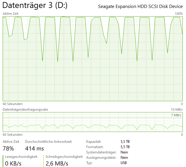

Interessanterweise schwankt aber auch die Auslastung des Laufwerkes laut Taskmanager stark. Siehe Bild:
Der 100% an, wenn wenigstens ein Zugriff ausstehend ist, nicht wie bei der CPU wo es nur 100% sind, wenn alle Kerne voll ausgelastet sind. Bei HDDs führt das dazu, dass bei mehreren parallelen Zugriffen diese immer 100% haben wird, da sich die Zugriffe wegen der Kopfbewegungen aber gegenseitig ausbremsen, fällen die MB/s dann aber sogar und nicht selten deutlich.

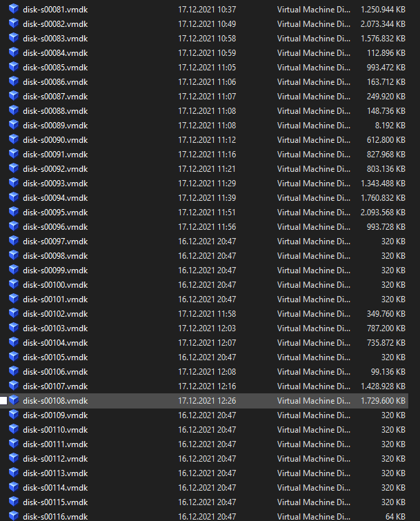

Wenn ich mir die Dateistruktur im Explorer angucke dann wird alles in einem Virtuellen Laufwerk gespeichert und zwar als .vmdk.
Hier ein kleiner Ausschnitt:

Die C: Platte ist nun vollständig übertragen und die Software macht sich nun an meinem Datengrab zu schaffen. Die Übertragungsrate ist jedoch gleich geblieben, es sind weiterhin zwischen 1,5 und 3,5Mb/s obwohl es sich nun um deutlich größere Dateien handeln müsste. Ich habe zudem über die letzten 2-3 Stunden immer Taskmanager im Auge behalten und die maximal Geschwindigkeit belief sich auf 4,2Mb/s. Aufgrund der sehr gleichbleibenden Geschwindigkeiten gehe ich mal davon aus das die Art und Weise wie Backup Pro 16 speichert wohl für SMR Platten ein riesen Problem ist, da bisher alle Dateigrößen von KB bis mehreren GB dabei gewesen seien dürften. Ach ja und laut Software sind wir jetzt bei ca. 390 übertragenen GB laut WinExplorer sind aber nur 183GB auf dem Datenträger verwendet (Dateikomprimierung ist aus). Ich wende mich glaube ich mal an deren Support und frage ob das alles so normal ist.
