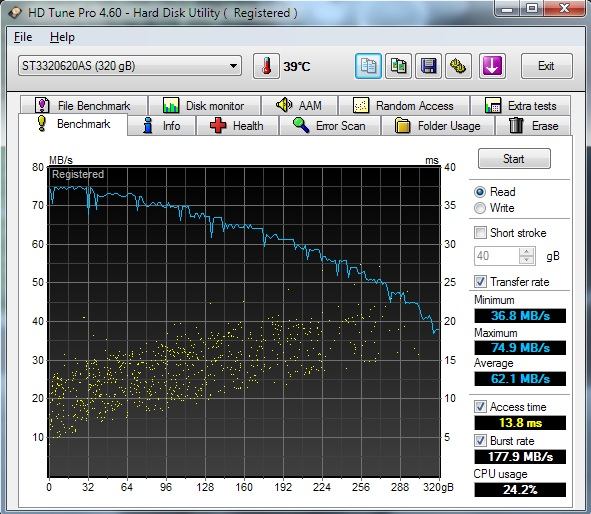

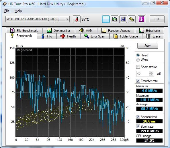

Hi, ich habe ebenfalls die gleiche Festplatte wie du drin, hab eben mal HD Tune arbeiten lassen und häng mal nen Pic davon innen Anhang, find die Platte ziemlich lahm, aber meine WD hat wohl ne Macke mehr -.-
Bild links Seagate, Bild rechts Western Digital...
Mhhn die ist auch nicht die schnellste...
Naja die WD läuft mit etwas über 80mb/s ist immerhin schneller und größer ;)
