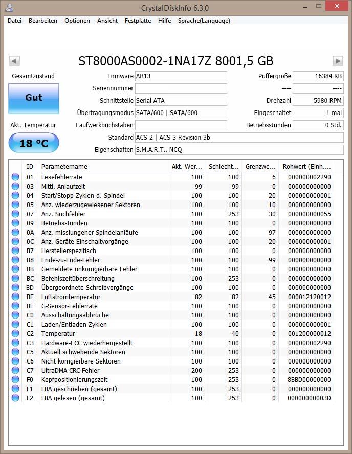

meine ist auch die woche gekommen, heute früh in den homeserver gesteckt und jetzt kopier ich mal das medienarchiv drauf (knapp 5TB) und werde danach mal nen smart testlauf machen. wer irgendwelche infos haben will bitte laut schreien

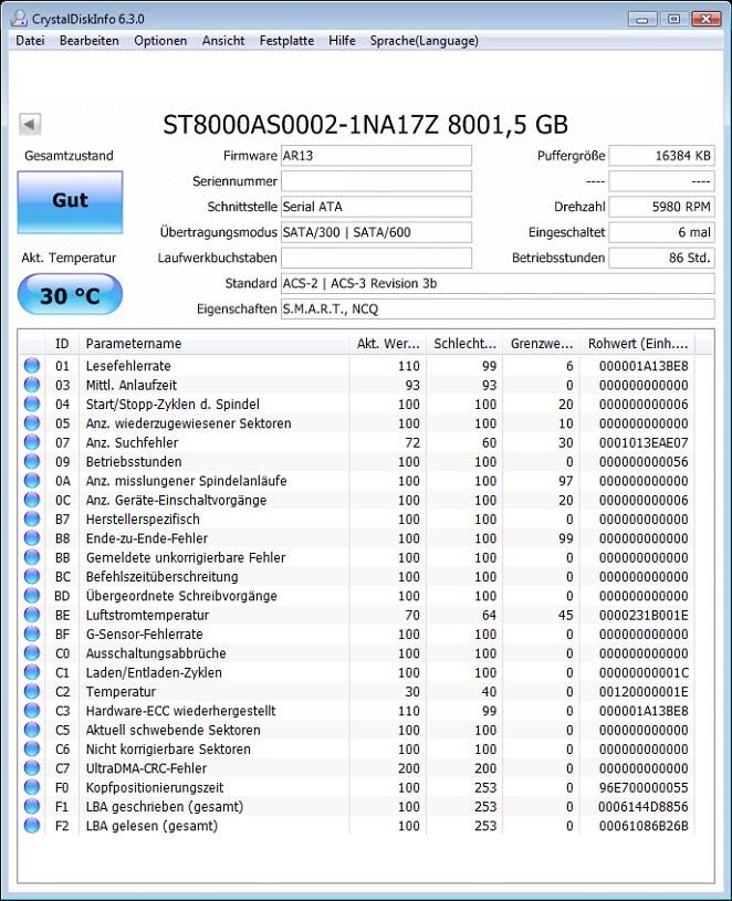

Hast Du aufgeschrieben wie hoch die Lese- und vor allem die Schreibrate dabei war? Das wäre ja gerade das interessanteste den dem Test mit h2testw über die ganze Kapazität!So, nachdem meine 8TB-Platte letzte Woche auch gekommen ist, habe ich diese zunächst mal mit h2testw vollgeschrieben und wieder ausgelesen.

Wie, hast Du geleichzeitig gelesen und geschrieben oder direkt nach dem Schreiben gelesen?In diesen Phasen ist auch die Leserate um Faktor 10 eingebrochen und die Zugriffszeit war ca. um Faktor 30 erhöht.
Eine Prüfung macht auch erst Sinn, wenn die Daten von dem MediaCache auf die finale Position übertragen worden sind.werde morgen ein paar der Dateien, bei denen es diese Auffälligkeiten gab, nochmal vergleichen und bin mir ziemlich sicher, dass es dann auch leise und schnell geht.

Wie, hast Du geleichzeitig gelesen und geschrieben oder direkt nach dem Schreiben gelesen? Eine Prüfung macht auch erst Sinn, wenn die Daten von dem MediaCache auf die finale Position übertragen worden sind.
Habe heute dann nochmal eine der großen Archiv-Dateien dem Vergleich unterzogen und der ging dann richtig schnell und auch ohne Geräusche. Es war also scheinbar wirklich wie von mir vermutet so, dass er bevor er die Daten auslesen konnte, er diese noch aus dem Mediacache vorher an die entgültige Position schreiben musste. Deshalb mussten die Köpf dann ständig zwischen Mediacache und Schreibposition und Leseposition wechseln, was zu dem hörbaren Arbeitsgeräusch geführt hat. Anders könnte ich es mir nicht erklären.

Sollte es Probleme geben, dann ziehe die S.M.A.R.T. Werte der Platten und poste sie bitte hier.
