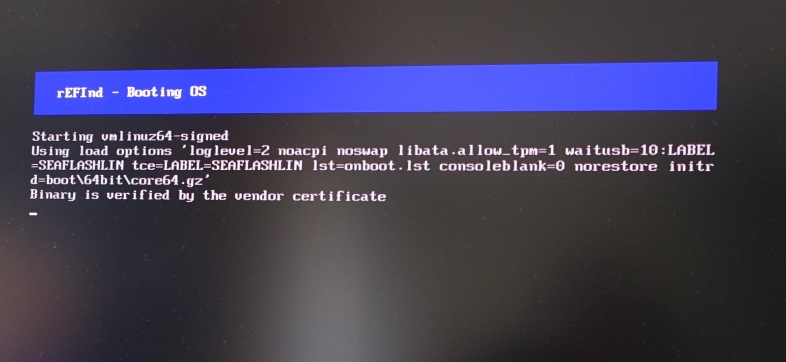

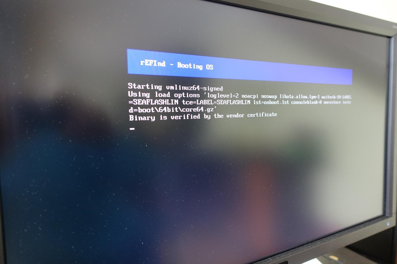

Er bootet immer bis zu dieser Meldung " Binary is verified by the vendor certificate" und dann startet der PC wieder neu.

Er boote auch vom stick, wie gesagt bis zu diesen Bild: " Binary is verified by the vendor certificate" nach ca. 60 sek. Standbild fangt das ganze wieder von vorne an.

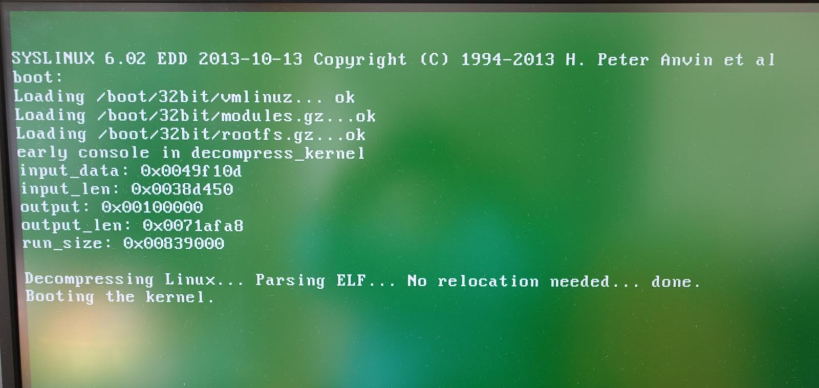

dann kommt dieser Bildschirm und dieser startet nach ca. 30 sek. wieder neu
Booten als USB Stick UEFI ging bei mir auch nicht.
Wenn ich so boote, geht es bis zu diesen gesagten Bild.
Mir kommt es so vor das bei dieser Meldung "Binary is verified by the vendor certificate" er nichts weiter finden zum abarbeiten und dadurch er immer wieder von vorne beginnt.

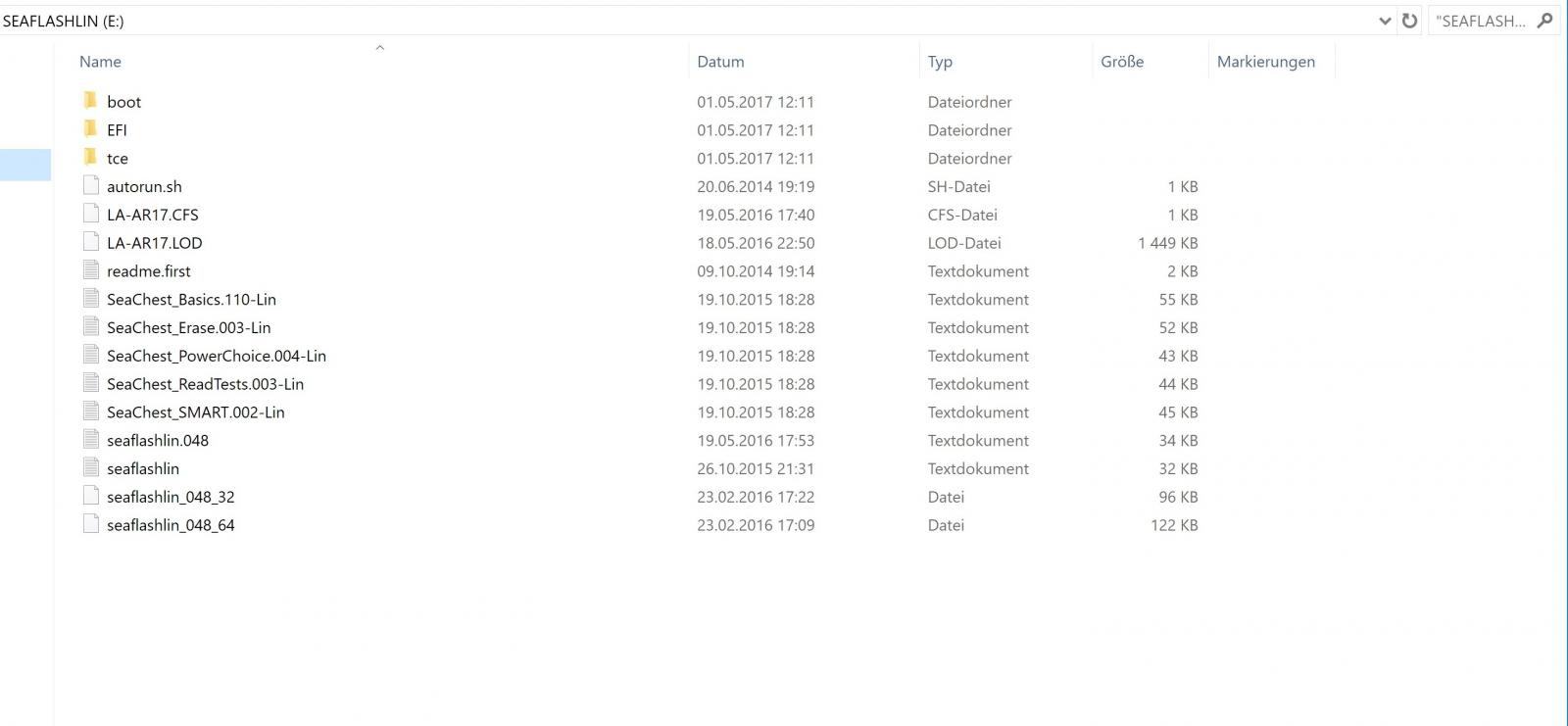

Hab nicht die gleichen Dateien im Ordner
Der stick sieht so aus
Oder brauch man die Datein mit dem Rufzeichen nicht?
keine ahnung wo die herkommen bei mir
können ja nur daher stammen als ich den stick erstellt habe mit USBbootBuilder-16_Kernel4.3.0-SeaFlashLin-046.USBsetup.exe
Aber mehr kann ich dazu nicht sagen warum es bei dir nicht geht.

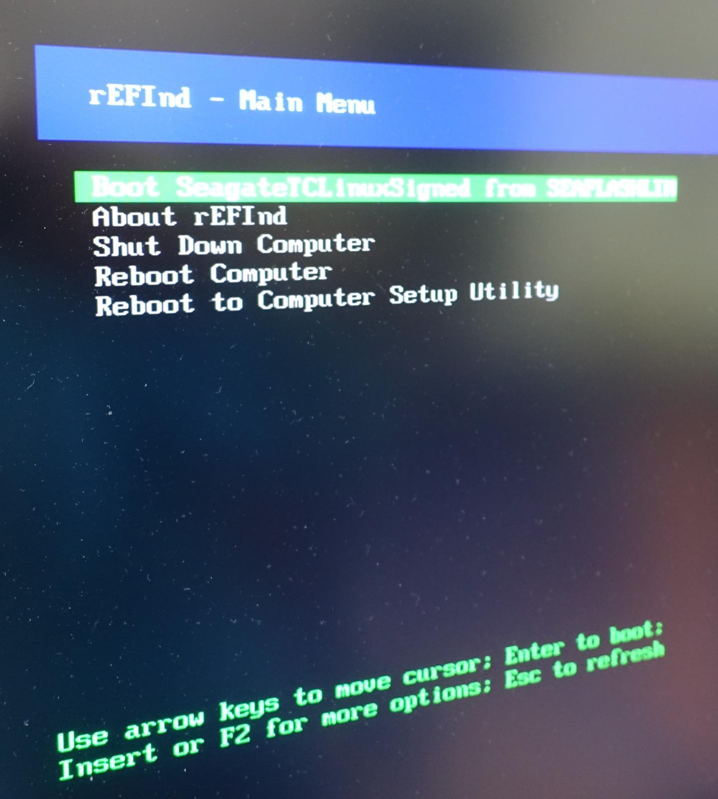

Ich weiß echt nicht mehr weiter, warum der nicht weiter bootet.
Probiere es auf ein Desktop PC mit Asus Bord, sowie auf einem HP-Laptop.
Immer das selbe Spiel er bootet nur bis zur gewissen Stelle. Die verschiedenen USB-Stick die ich verwende haben auch ein Blicklicht, dies blinkt auch wenn er von Stick was abfragt, bis er zu der genannten Stelle kommt dann is auch hier das blinken aus.

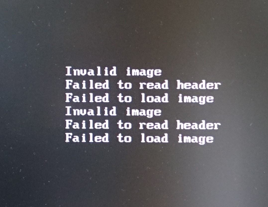

Jetzt kommt diese Meldung auch noch dazu aber nur am Desktop PC:
Eventuell sind die Dateien mit dem Rufzeichen wichtig von " H5N1 Virus" Screenshot.
Könnt mir wer die hochladen damit ich es mit die auch versuchen kann.
Kein Ahnung warum die bei mir nicht auf dem Stick geschrieben werden
-------- update--------
Die Dateien mit dem Rufzeichen sind auch auf meinem Stick, sie sind versteckte Dateien die nicht angezeigt wurden
