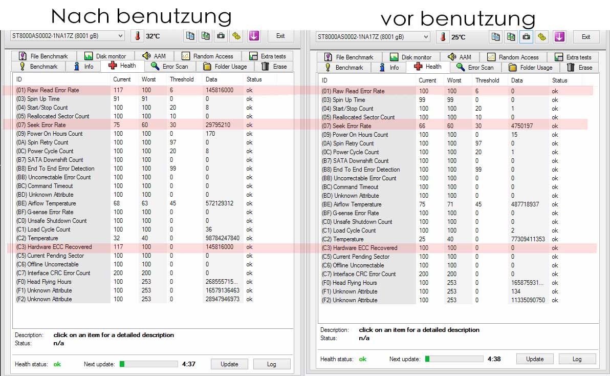

ich hab nach einiger Zeit mal wieder ein HD-Tune check gemacht und einige SMART Werte verwundern mich etwas.
HDD wurde natürlich direkt nach Kauf mit CDI, CDM, h2test, HDTune etc stundenlang getestet - alles TOP.
Danach wurde die HDD normal genutzt.
HD Tune sagt zwar aktuell alle SMART Werte seien ok, aber speziell das "Raw Read Error" und "Hardware ECC Recovered" sind von 0 auf tierisch hohe Zahlen gegangen. (Siehe Anhang - Habe die Zeilen manuell markiert auf dem Bild)
Habt ihr so ein Verhalten bei euch auch und/oder ist das bedenklich?
Danke
Vergiss HD Tune, dass Programm ist Schrott und kennt die Interpretation dieser Rohwerte bei Seagate HDDs nicht. Die Dezimale Anzeige der Rohwerte ist auch Mist, da erkennt man überhaupt nicht, ob es Fehler gab, denn die stehen nur in den ersten beiden Bytes, die anderen 4 Bytes sind die Anzahl der Vorgänge und die steigt mit der Nutzung natürlich an.
Die Ermittlng der Aktuellen Werte funktioniert mehr oder weniger für diese Attribute nach dieser Formel für die Suchfehler:
