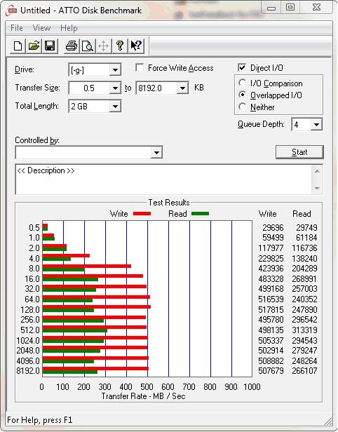

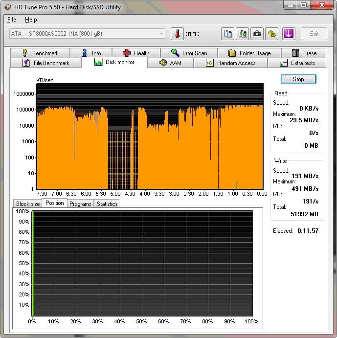

Zwei Bilder:
Atto und Lagtime:
Was glaubst Du,was ich gedacht habe, als ich den Atto-Bench durchgeführt habe ;)

Habe heute von 8TB zu 8TB kopiert klappte erstaunlich gut.
Die ersten 2 TB gingen mit ca. 100MB/Sek rüber und danach schwankte es bei je 300-400GB Paketen zwischen 80 und 60MB/Sek.
Habe heute so in ca. 12h ca. 3TB rüber schaufeln können.
Bloß nicht 3TB am Stück rüberkopieren lassen, das bricht dann ein auf 35MB/Sek und ihre wartet Tage
