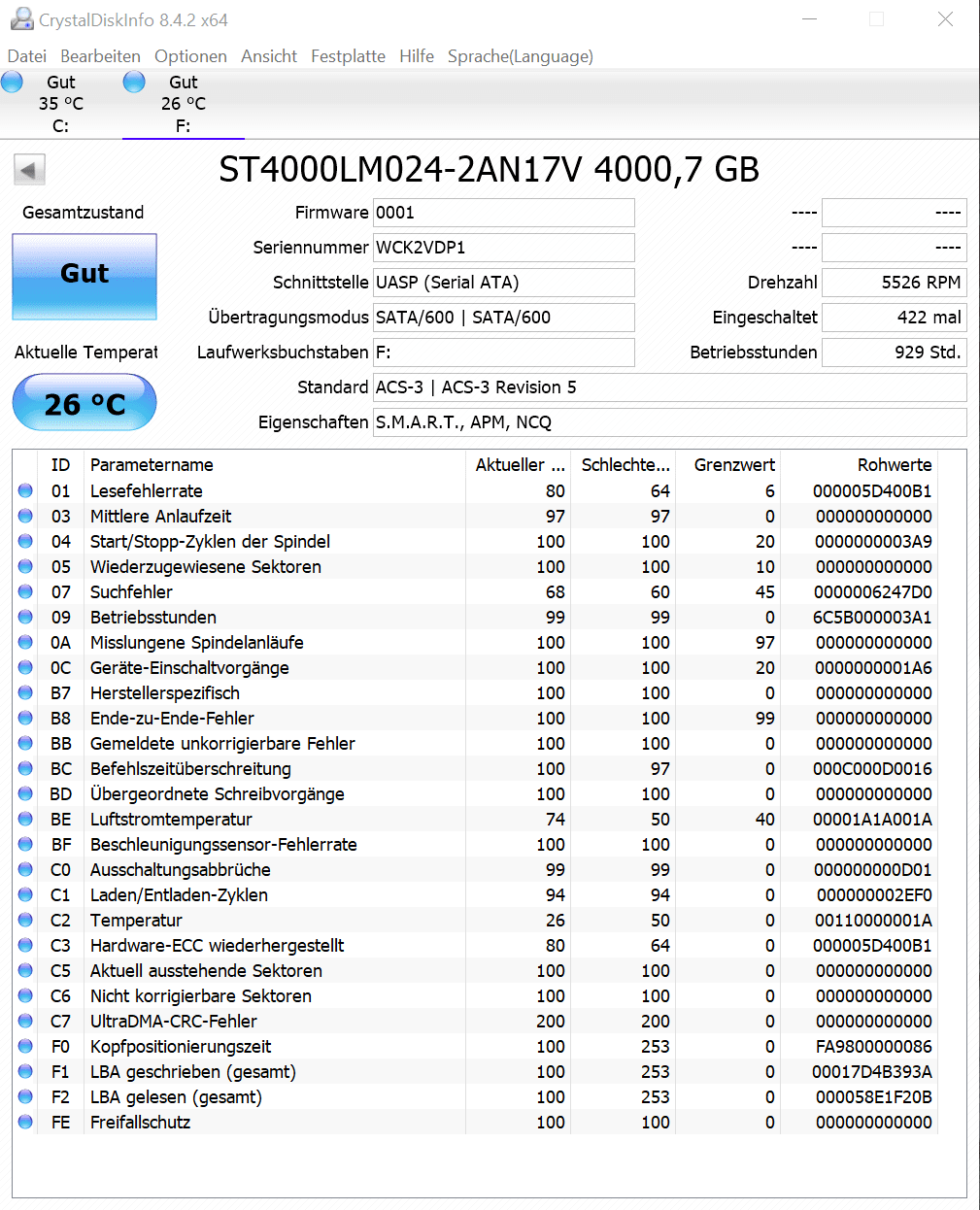

An was könnte es liegen, dass die Seagate Expansion 4 TB 2,5'' so langsam ist? Gleich vorneweg, am Port kann es nicht liegen, ich habe alle anderen externen laufen lassen und die haben normale Werte. Außerdem dauert es ewig, bis die Seagate im Explorer erkannt wird. Garantie ist noch bis September diesen Jahres.
CrystalDiskMark geht überhaupt nicht, anbei ein Bild von CrystalDiskInfo

Langsam in Bezug auf Schreiben oder Lesen? 2,5" Sata-HDDs (die hier intern verbaut sind) sind generell schon mal langsamer als 3,5"-Laufwerke. Zusätzlich hast Du hier ein mutmasslich ein Exemplar, das SMR-Technologie nutzt.
SMR kann je nach Art und Menge der Daten superlangsam werden, wenn Du beständig Daten löschst oder überschreibst. D.h. ein verhältnismässig langsames 2,5"-Laufwerk wird noch unter Umständen noch viel langsamer. D.h. das die Dinger ziemlich langsam werden können, ist bei dieser Klasse an Platten so.
Warum verbaut man SMR? Weil damit mehr Daten auf eine Scheibe passen und der Hersteller damit Kosten sparen kann. Ohne SMR passen keine 4TB in 2,5"(zumindest regulärer Dicke.

Nein das hat schon nichts mehr mit SMR zu tun. Hast du diese Problematik leer und voll? Im zweifel mal das SeaTools for Windows drüber laufen lassen. Ist die Erkennung an mehreren PCs so lahm? im Zweifel Supportcase eröffnen
