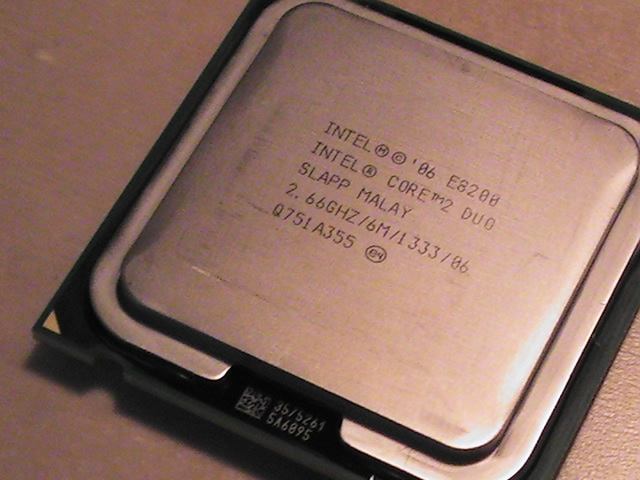

PS: Hier ein Bild, das Einzige was mir komisch vorkam am CPU, links ist wie eine kleine Ecke also wie eine Druckstelle oder sowas auf der CPU-Fläche...
könnte das die Lösung sein? (es sieht auf dem Bild extremer aus als es warscheinlich ist...)

der heatspreader sieht auf dem bild aus als wenn er krumm wie ne banane wäre
son richtiger hügel halt
wie sieht denn der abdruck der wlp aus wenn du den kühler runternimmst?
dazu mal ganz dünn die cpu mit wlp bestreichen, den kühler drauf befestigen und wieder herunter nehmen!
dann werd ich wohl wieder bastelt müssen, bin aber des ganze Wochenende nicht da...
an den beiden Seiten (rechts und links auf dem Bild) ist wirklich diese Abrundung die man sieht, aber so krumm wie er da aussieht ist der Heatspreader nicht, Hoff ich. :-[

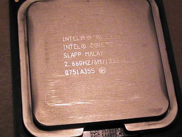

Hier noch ein Bild wo man diese "runden Kanten" sieht...

Edit: auch wenn ich den Lüfter auf 100% dreh ändert sich die Temp kaum (1°), auch bei offenem Gehäuse

dann liegt der kühler nicht richtig auf. scheint mir so, als wäre der ihs des prozessors schuld, der sieht schon verzogen aus. >> schleifen. ;)

Nuja das Bild scheint echt nur auf eins zu deuten = unplaner Heatspreader ;)
Da hilft nur schleifen. musst ich bei meiner alter E6400 auch damals :P
