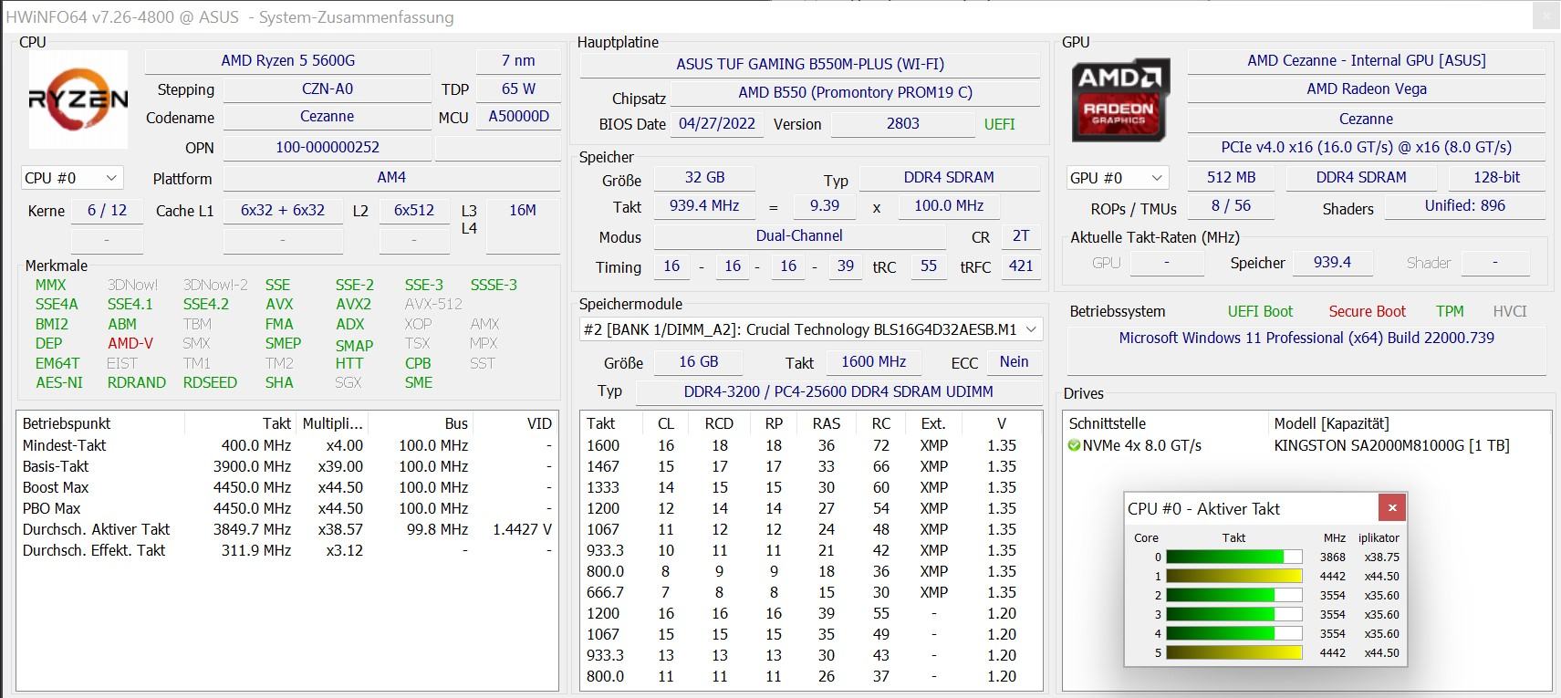

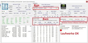

1) Liste mal bitte deine PC Hardware mit HWiNFO64 so wie unten auf dem Screenshot, da kann man alles wichtige erkennen inklusive defekte Laufwerke, Uefi Installation, Mainboard Bios Version, Windows Version, exakte Ram Bezeichnung.
Download HWiNFO64: https://www.hwinfo.com/download/
Screenshots machst du mit der Taste STRG+ DRUCKEN, mit STRG + V kannst du den Screenshot in Windows Paint einfügen und bearbeiten bzw. ausschneiden und als .jpg Datei speichern.
Das Bild dann hier im Forum hochladen.

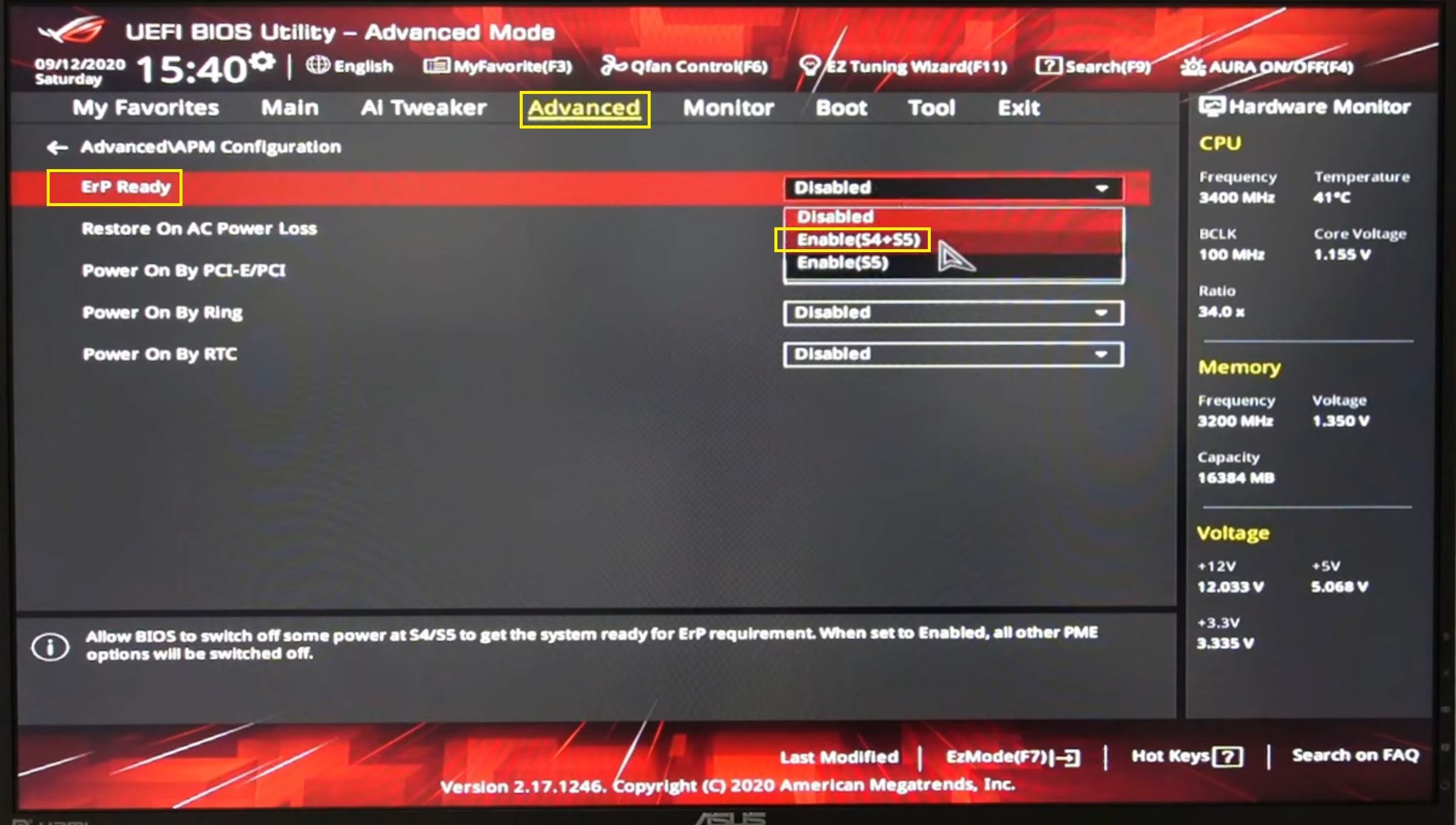

Ich würde mal ErP S4 + S5 im Bios einstellen, manchmal ist das Problem damit behoben.

Es gibt nur 1 Laufwerk: Kingston A2000 NVMe PCIe SSD 1TB, M.2

ErP S4 + S5 aktiviert
Das System fährt mittlerweile wieder normal rauf und runter. Also erstes Problem gelöst.

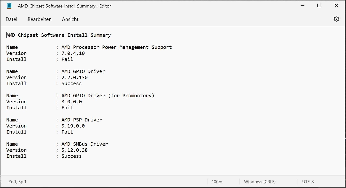

  • AMD_Chipset_Software_Install Protokoll.txt
...Also auch nochmal die Treiber aktualisiert. Wobei das aktualisieren hier nicht geklappt hat:
AMD Chipsatztreiber für das B550 Mainboard: https://www.amd.com/de/support/chipsets/amd-socket-am4/b550
Wahrscheinlich ist dein Windows 11 durch das ständige ausschalten am Power Schalter beschädigt worden, dann funktioniert die Installation vom Original AMD Chipsatztreiber nicht.

Auf deinem HWiNFO64 Screenshot mit dem alten Bios Version 2423 ist alles OK, wenn das mit dem neuen Mainboard Bios genauso aussieht gibt es mit den Einstellungen keine Probleme.
Dann war die Einstellung ErP S4 + S5 aktiviert im Bios erfolgreich.

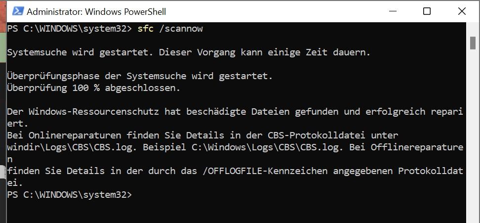

Wie schon erwähnt wahrscheinlich ist Windows 11 beschädigt.
Du kannst mal deine Windows 11 Systemdateien mit sfc /scannow überprüfen, Anleitung Bild unten.
Danach den PC neu starten und die Installation vom AMD Chipsatztreiber Version 4.06.10.651 vom 27 Juni 2022 erneut starten.

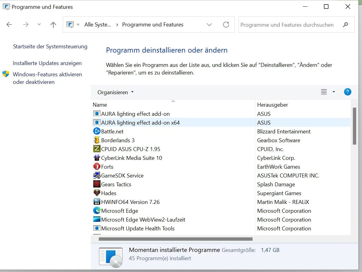

Den Terminal kann ich leider nicht öffnen. (Wird mir zwar über die Suche angezeigt passiert aber nix beim anklicken).Screenshot 2022-07-13 183915 5.jpg
Die AMD Software/Treiber werden mir nicht angezeigt!?

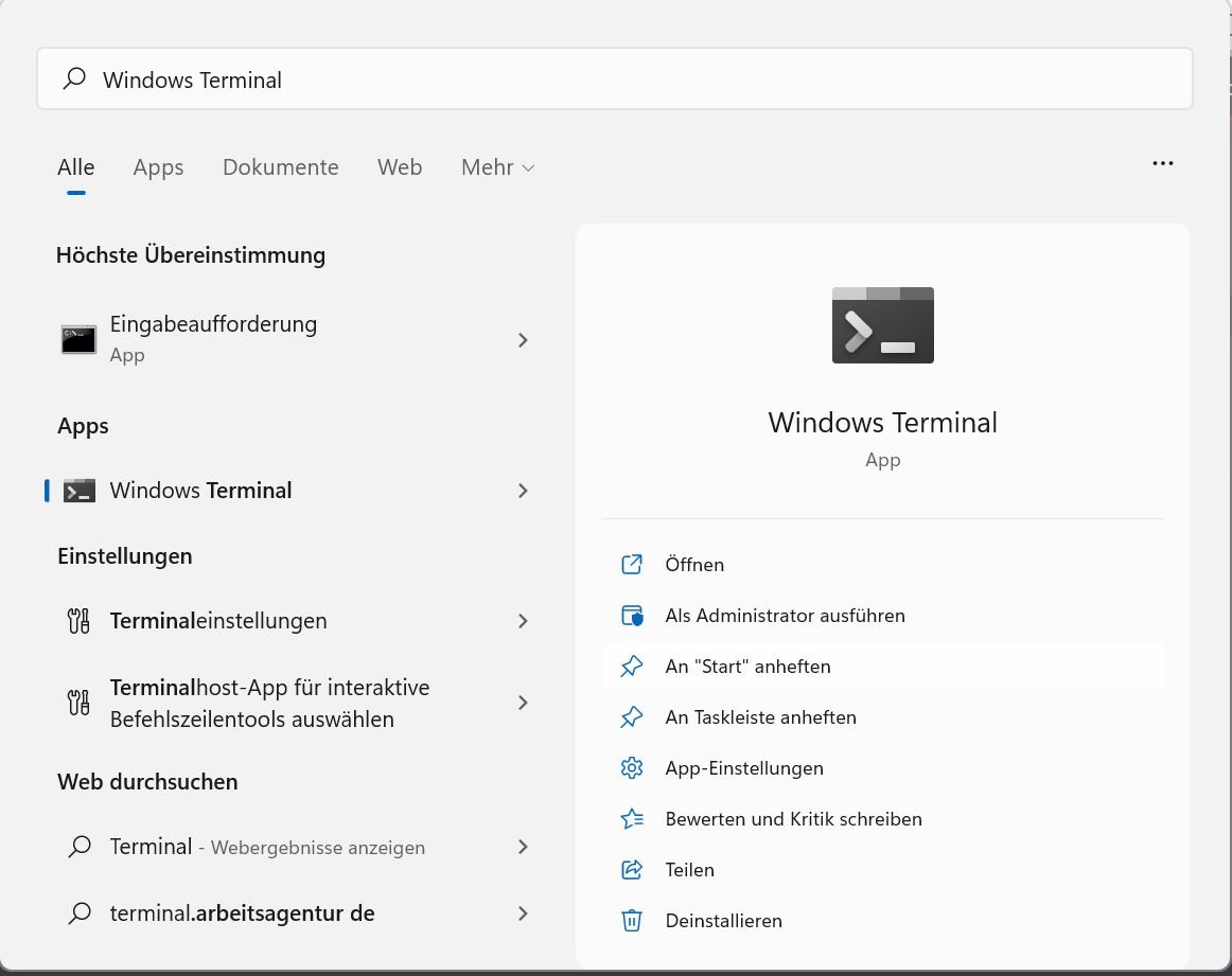

Warum machst du es nicht genau so wie auf meinem Screenshot, und wählst rechte Maustaste auf das Windows Symbol in der Mitte, Windows-Terminal (Administrator) aus dem Menü.
Das Windows-Terminal muss als Administrator geöffnet werden.
Wenn das trotzdem nicht funktioniert ist dein Windows 11 Pro wahrscheinlich schon so weit durch das ausschalten am Power Schalter (4 Sekunden gedrückt) zerstört das noch nicht mal das Windows-Terminal als Administrator geöffnet werden kann.

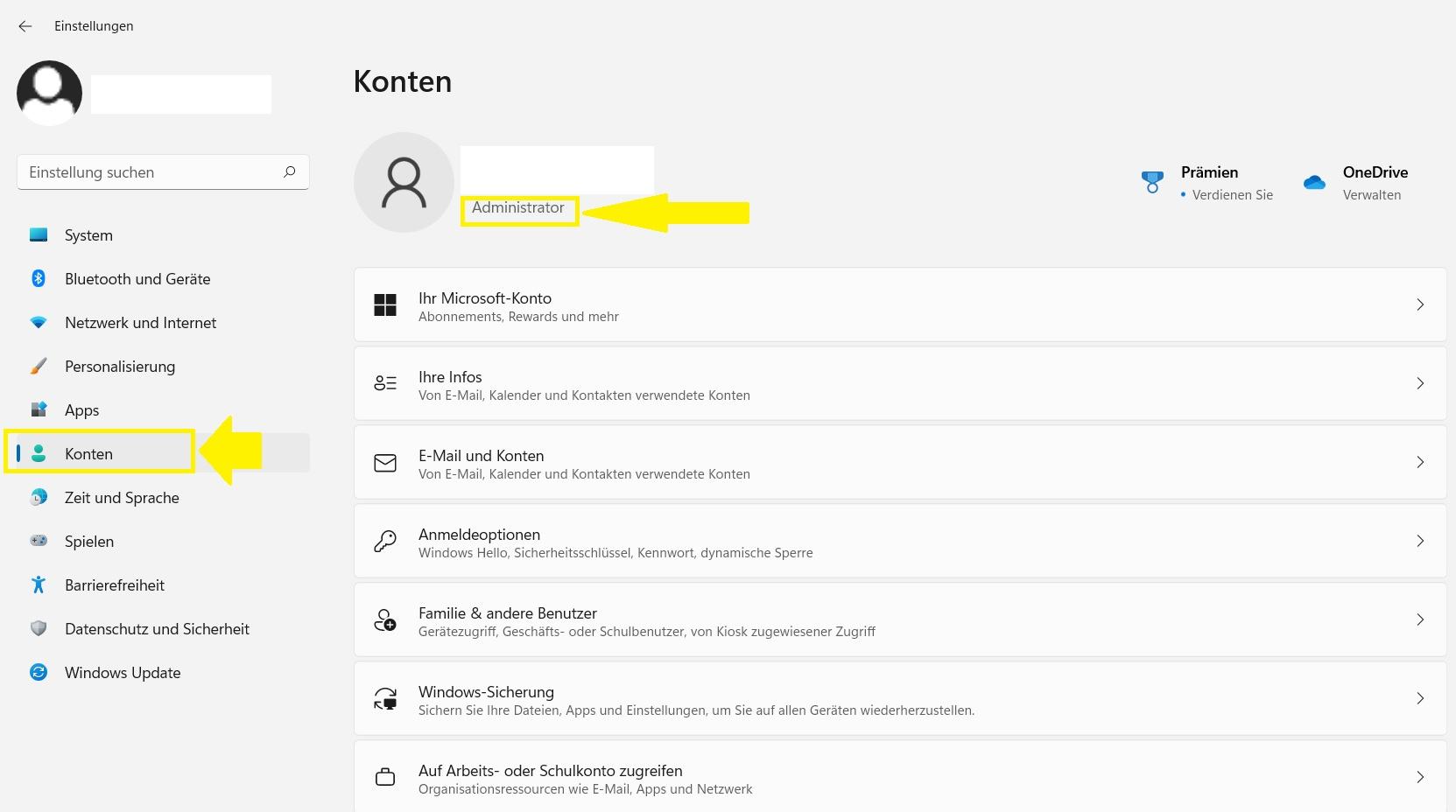

Edit:
Dein Windows Konto ist doch ein Administrator Konto (Bild unten)?
Welches Konto du hast kannst du bei Einstellungen-> Konten sehen.

...Nach dem BIOS Update alles beim Alten.
Die Einstellungen in HWiNFO64 laut deinem Screenshot sind OK.
Hatte im ersten Moment nur Terminal gelesen, dachte, ach krass das hat windows auch und habe es dann fix gesucht ohne weiter genau zu lesen.
Als du dann wie zitiert geschrieben hast dachte ich, was soll das denn jetzt für nen unterschied machen!?
Hab es dann aber brav nochmal so gemacht und siehe da...
Leider hat das nicht dazu geführt, dass nach dem Neustart die AMD Treiber installiert wurden.
Die Installation war wieder fehlgeschlagen.
