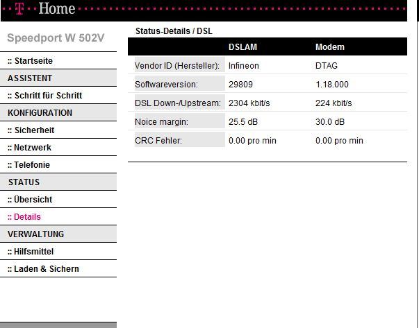

Also zurzeit habe ich von t-home eine 2000er dsl verbindung. diese läuft auch sehr konstant ohne schwankungen der Speed. Bei google hab ich einiges über die Dämpfung gefunden und bei mir wird im Speedport folgendes angezeigt
laut mehreren tabellen im internet wären somit zwischen 3000er und 6000er dsl was möglich.

is das richtig? ich wohn nun aufm dorf und was ich maximal gehört habe sollen 3500er dsl verfügbar sein. aber an unserer hauptstraße. kann man trotzdem den Dämpfungswert mit einer dsl geschwindigkeit festsetzen???
und wäre bei mir wirklich eine schnellere verbindung möglich?

das was dir angezeigt wird ist der nosie margin (= Rauschabstand) und nicht die dämpfung.
was für eine geschindigkeit möglich ist, erfährst du auf t-home.de wenn du auf der linken seite den test machst und deine rufnummer eingibst.
und du solltest deine firmware mal aktualisieren, für den SP W502V ist 1.24 aktuell, du hast 1.18.

also ich hab grad probiert firmware update zu machen. da meckert er rum das es das falsche dateiformat ist obwohl ich natürlich die datei von t-home genommen habe FW_Speedportw502v_v1.24.000.bin.

du musst das FW update mit internet explorer oder firefox 2 machen da deine version so alt ist.
solange kein RAM eingeführt wurde, ist das maximale was geht 2000er, dass die leitung noch potential hat ist schon möglich, und solange alice auf deinem dorf keine eigene technik hat (das bezweifele ich jetzt einfach mal) werden die dir auch nur 2000er über telekom resale anbieten können, mit dem nachteil dass du dann noch über internet telefonierst, mit dieser begrenzten geschindigkeit.
jut....update hat jetz geklappt. wie gesagt is in meinem dorf auch eine 3,5k leitung verfügbar. hat zumindest nen kumpel von mir der luftlinie 300m weg wohnt. dem entsprechend hab ich anhand der db werte gedacht das es möglich ist mehr aus meiner leitung zu kriegen. wo muss der RAM denn eingeführt werden(kenn mich mit dieser technik nicht so aus). wahrscheinlich am nächsten umsetzer zu meinem haus oder?
