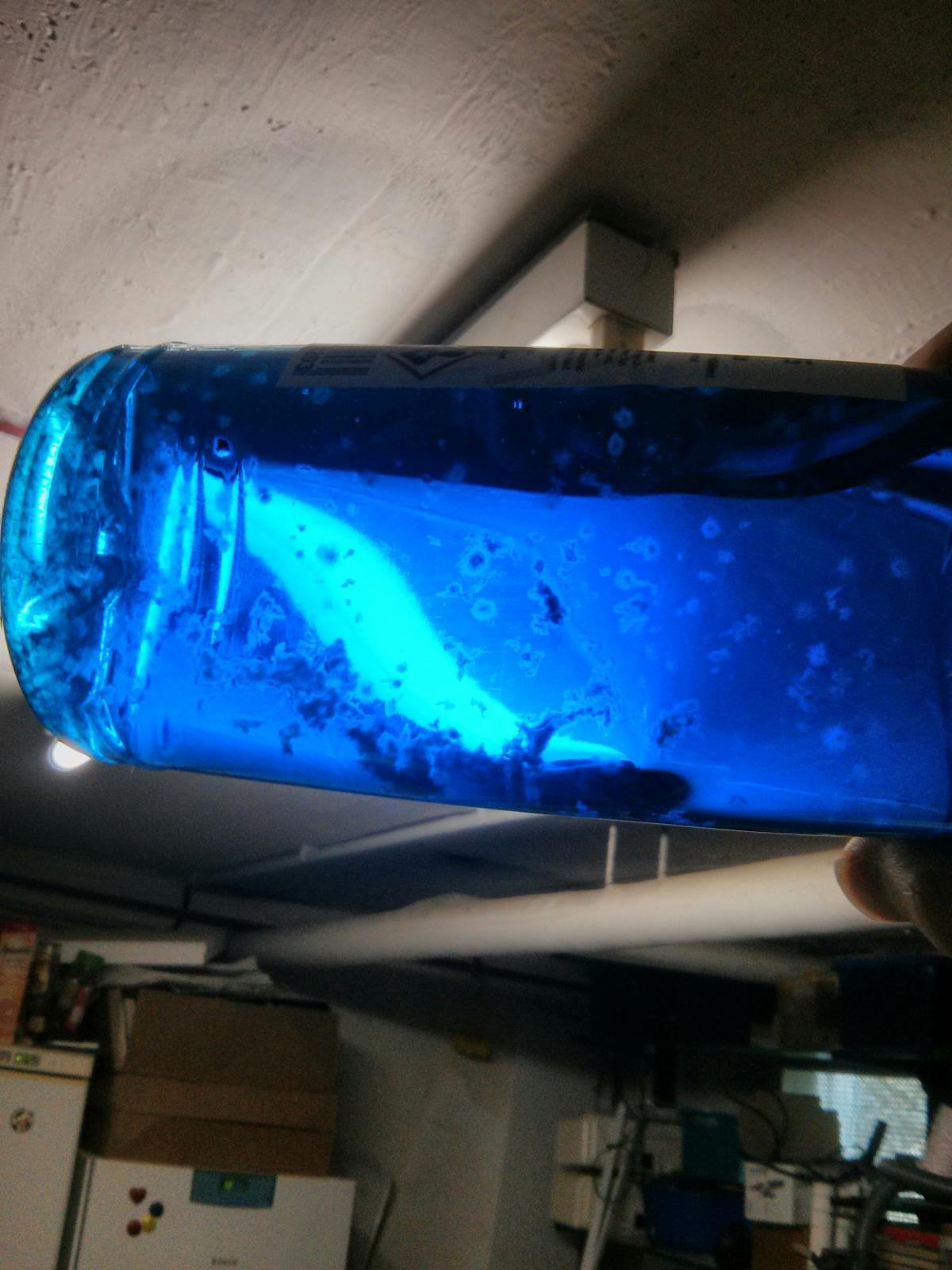

Hier mal ein Bild vom Inhalt des Kanisters:
AT-Protect Crystal blue

Gleiches Wasser, Masterkleer Schläuche, ich hab den Rest von dem Wasser im Keller stehen um einfach mal zu sehn was sich da mit der Zeit bildet.... Als mir sushi das gezeigt hatte glaubte ich das selbst kaum. Ich kannte dieses Weichmacherproblem aus erster Hand, aber das was aus der blauen suppe da raus kommt is schon krass. Das zeug steht in der Flasche im Keller nun seit 2 Monaten und es wird immer mehr... Ich mach da nachher mal nen Foto von ;)
Klick mich
Edit: So mal in der Mittagspause nen Bild davon gemacht
Jupp genau die selbe Suppe bzw Flüssigkeit und mit 3 verschiedenen Schläuchen getestet.
Die Flüssigkeit ist, um es freundlich zusagen, schlecht!
Abgesehen das wir ne gebrauchte Flasche im Keller haben, wo wir ab und zu mal schauen was sich da noch so bildet, habe ich eine Ori. Verpackte Flasche noch zuhause. Dort sind "schlieren" drinnen was bedeutet, dass das Wasser schon belastet ist.
Kann heute Abend mal Versuchen ein Bild davon zu machen.
