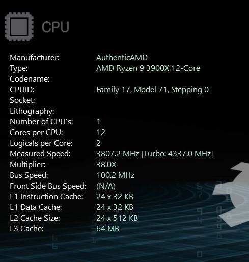

Hallo zusammen!

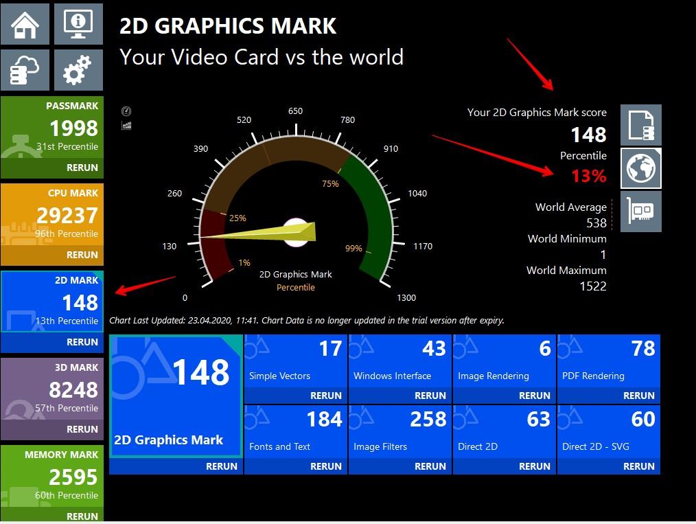

Ich bin vor einigen Wochen von einer i7 7700 auf die AMD Ryzen 9 3900X umgestiegen und habe es von Anfang an bereut. Denn die Leistung im Desktop-Betrieb war höchstens beim Entpacken von RARs etwas besser - die gesamte Adobe Creative Suite läuft langsamer als vorher. Jetzt bestätigen weitere Benchmark-Tests, dass hier etwas gewaltig schiefläuft. Die CPU könnte defekt sein, denn es gab im Laufe der Zeit einige andere merkwürdige Auffälligkeiten. Was komisch ist: Mit einer CPU Mark von 29237 Punkten bin ich weit im oberen Bereich - guter Wert. Nur der 2D Mark-Test fällt völlig aus dem Rahmen.
Im 2D Mark des PerformanceTest 10.0 von Passmark komme ich gerade mal auf 148 Punkte (13% Percentile). Es kommt sogar hin und wieder mal vor, dass nach einem Neustart des Rechners die Win10-Performance komplett im Keller ist und einfach jede Anwendung ins Stocken gerät. Selbst der Windows Explorer. Das Öffnen eines Fensters kann dann schon mal 10 Sekunden dauern. In dem Fall hilft nur ein Neustart des Rechners und ich habe zumindest wieder die oben erwähnte "148er-Performance". Ansonsten läuft der Rechner absolut stabil, abgesehen von den Leistungseinbrüchen und diesem Worst-Case-Scenario, das ich bei ca. jedem 8. Neustart des Rechners habe.
Temps sind im grünen Bereich (beim Passmark 50-60°). Gekühlt wird mit einer NZXT AIO-Wasserkühlung. Alle anderen Wert im Passmark-Test scheinen auch in Ordnung zu sein. Bild angehängt. Grafikkarte ist die ASUS ROG STRIX 2080Ti.

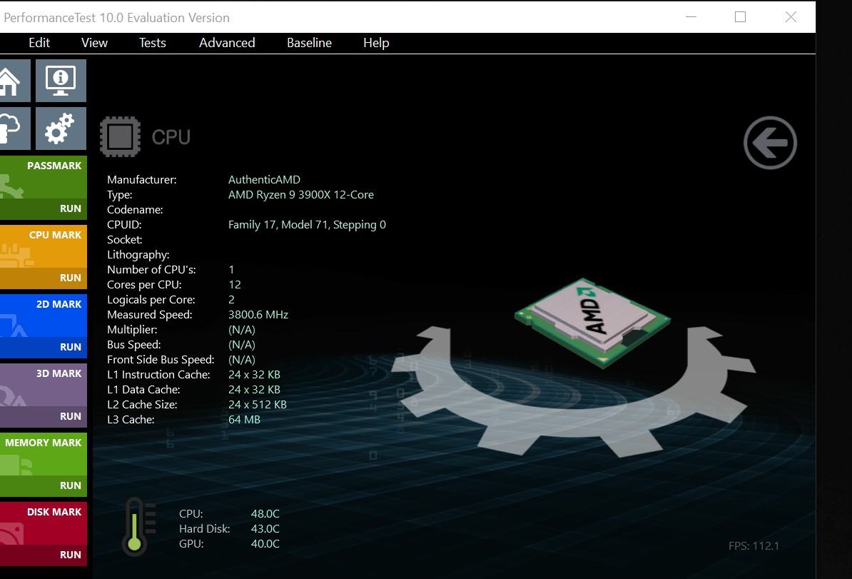

Auch das ist interessant: Kommt es wie oben beschrieben zu dem Fall, dass Windows 10 gar nicht mehr nutzbar ist, hat die Passmark-Software Probleme damit, die CPU richtig einzuordnen. Im Infobereich des Benchmark-Tools stehen bei den Werten für Multiplier, Bus Speed und Front Side Bus Speed jeweils "N/A". Er kann diese Werte der CPU also gar nicht auslesen. WTF! Ein Benchmark-Test ist unter den Umständen undenkbar, so lahm ist es dann. Bild dazu habe ich ebenfalls angehängt (busspeed). Vielleicht stimmt auch mit den RAM-Settings etwas nicht. Da gibt mir Passmark nur 1501.5 Mhz an.
Das Win10-System habe ich nach dem CPU-Wechsel komplett und sauber neu aufgesetzt. Auch ein Deaktivieren aller unnötigen Programme bringt keine Verbesserung. Verwendete Hardware:
AMD Ryzen 9 3900X (kein manuelles OC)
ASUS ROG Strix RTX 2080Ti 12GB (kein manuelles OC)
2x 8GB G Skill Intl F4-3000C16-8GTZR, Clk 1501.5 Mhz, XMP 1.35V, Timings 16-18-18-38 (NZXT CAM zeigt hier seltsamerweise 15-15-15-36 an)
Board ASUS Crosshair VI Hero, BIOS 7704
Mit dem InSpectre-Tool habe ich bereits probiert, die Spectre Protection auszuschalten. Keine Verbesserung.
Was ist hier los? HELP! :)

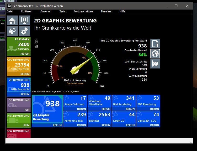

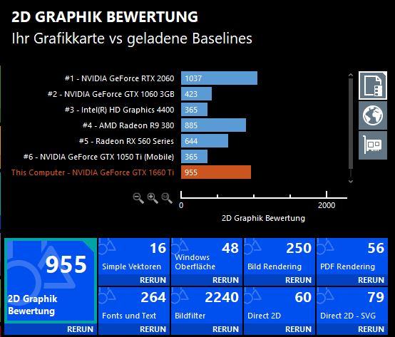

Mit einem 3900X habe ich 955 Punkte im 2D Test. Dabei wird die CPU aber durchschnittlich nur mit 5-6% belastet. Last liegt hauptsächlich auf der GPU.
Edit:
Wenn man sich die Vergleichswerte im Passmark anschaut, hängt das Ergebnis im 2D Test auch klar von der GPU ab und nicht der CPU.

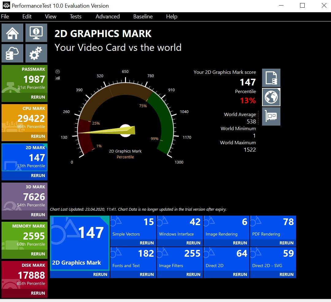

So, zurück mit den Ergebnissen. Gleicher Benchmark-Test mit einer GTX 1080 8GB. Und siehe da: Der 2D Mark-Wert ist derselbe, was darauf schließen lässt, dass die Grafikkarte dabei nun doch keine große Rolle spielt. Photoshop lahmt immer noch genauso wie mit der 2080Ti (trotz OpenGL-Anwendung).

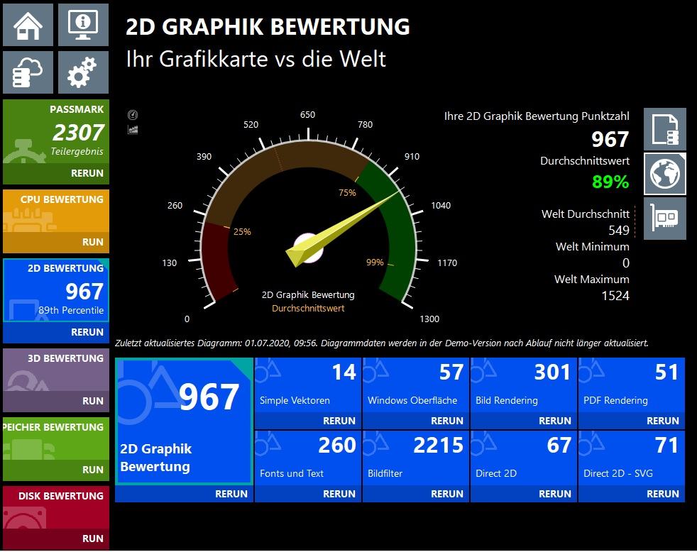

Interessant finde ich, dass einige Werte beim 2D-Test deutlich von dem abweichen, was @thb da oben erreicht hat. Beim Image Rendering habe ich nur 6, thb hat dort 250. Image Filters (Bildfilter) bei mir 255 - bei ihm stolze 2240. Fonts und Text bei mir ebenfalls schwächer.
Also ist es wahrscheinlich doch die CPU. Board bezweifle ich, da das vor dem CPU-Wechsel (vorher war eine andere Ryzen drauf) auch nicht rummuckte.
Hat noch irgendjemand eine Idee, bevor ich das als Garantiefall reklamiere? Schöne Sache bei einem Arbeitsrechner, auf den ich täglich angewiesen bin ... nicht. Das war dann auch mein letztes Experiment mit AMD.

Hab selbst nen 3900X und der läuft seit ca. März ohne das kleinste Problem, Bench schaut bei mir auch aus wie bei thb und schlägt deine werte bei weitem.

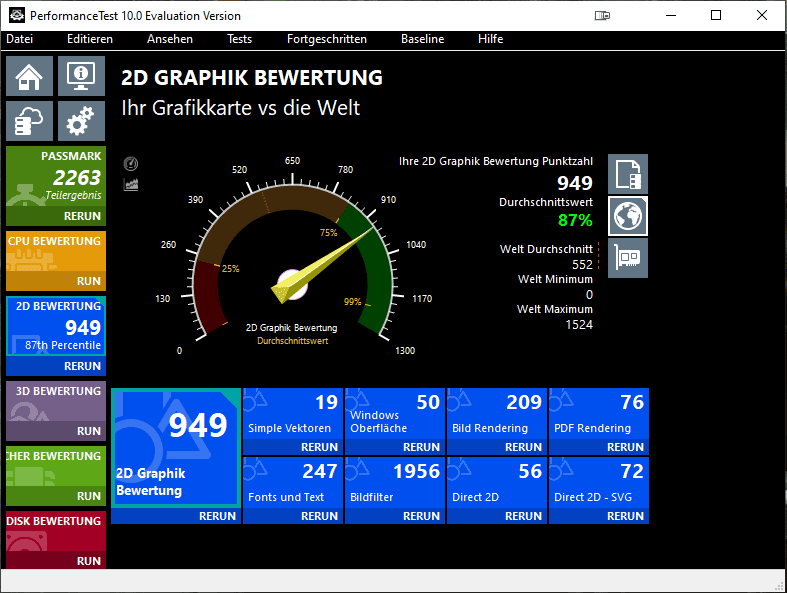

Der Übeltäter ist gefunden! Es war einfach nur der Nvidia-Grafikkartentreiber. Den habe ich in einem Experiment deinstalliert, dann neu installiert und jetzt komme ich auf eine brauchbare Score. Die ist zwar immer noch nicht so hoch wie bei meinen Vorrednern, aber schon mal ganz gut. Der Bildfilter-Wert erreicht immer noch nicht den "Normalwert" und so bleibt es ein kleines Rätsel bestehen. Zumindest lässt sich so einigermaßen gut arbeiten. :)
Vorher habe ich testweise die Soundkarte entnommen, den Zweitmoni abgestöpselt, die anderen Treiber neu aufgespielt. Das alles hatte nichts bewirkt.

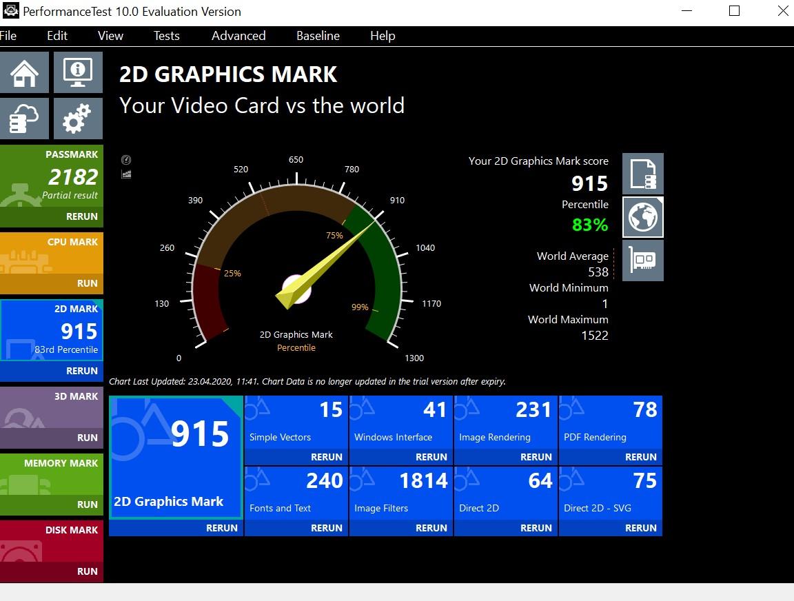

Ich war neugierig und wollte Lavares These des Übeltäters nachvollziehen bzw. überprüfen. Mein Ergebnis im ersten Passmark-Durchlauf lag im 2D ebenfalls nur bei 15%. Der Nvidia Treiber ist der Aktuelle 451.67 allerdings über Experience installiert. Ich habe dann den Treiber komplett via DDU herunter geworfen und anschließend erneut installiert. Allerdings "per Hand" und ohne Experience. Das Ergebnis lag im 2. Durchlauf bei 97%. (CPU 3700x auf x570 und GTX 1080 Ti). Beide Male war GSynch abgeschaltet, fällt also als Übeltäter raus. Das System fühlt sich DEUTLICH smoother an, obwohl ich vorher eigentlich zufrieden war. Keine Ahnung was Nv da wieder fabriziert hat aber wer den Treiber per Experience aktuell hält, sollte ihn "eventuell per Hand" neuinstallieren. "Chleudert Lederjacke zu Poden!"
Komme auf dieses Ergebnis, ist auch sehr schlecht oder? :unsure:
