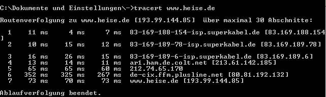

hier mal ein paar Screens: Ja 1&1 alles OK

Ist ein Problem in der Backbone von KD zwischen superkabel.de und colt.net.
Ich wußte gar nicht, daß KD Colt als Backbone hat.

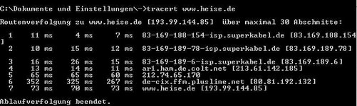

hier nochmal...

Ist halt immer noch ein Saft**den - aber vielleicht bessern die sich ja irgendwann.
Am besten nochmal melden mit explizitem Hinweis auf die Pingzeiten und das Treaceroute und die Aussetzer beim Ping !
