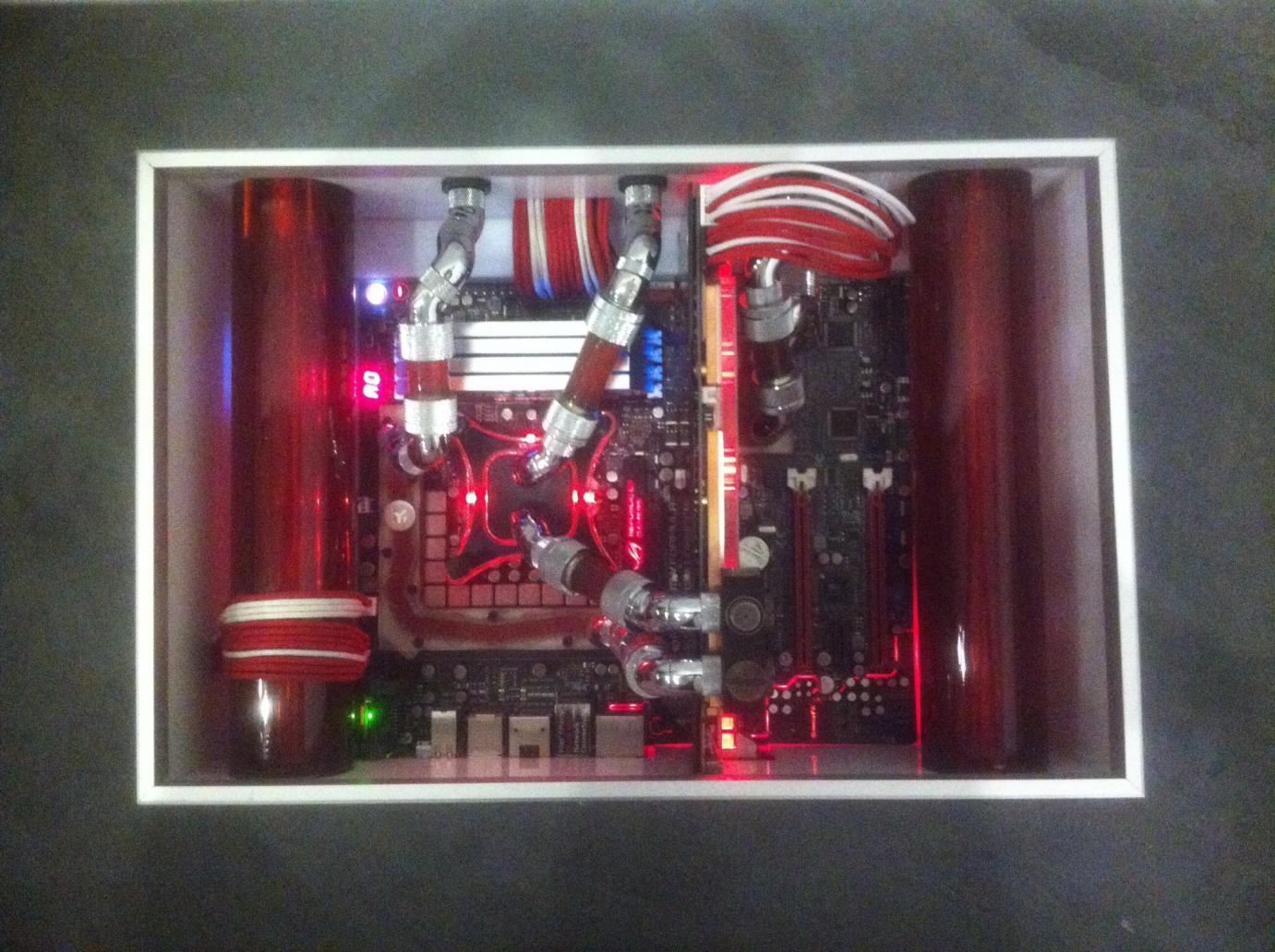

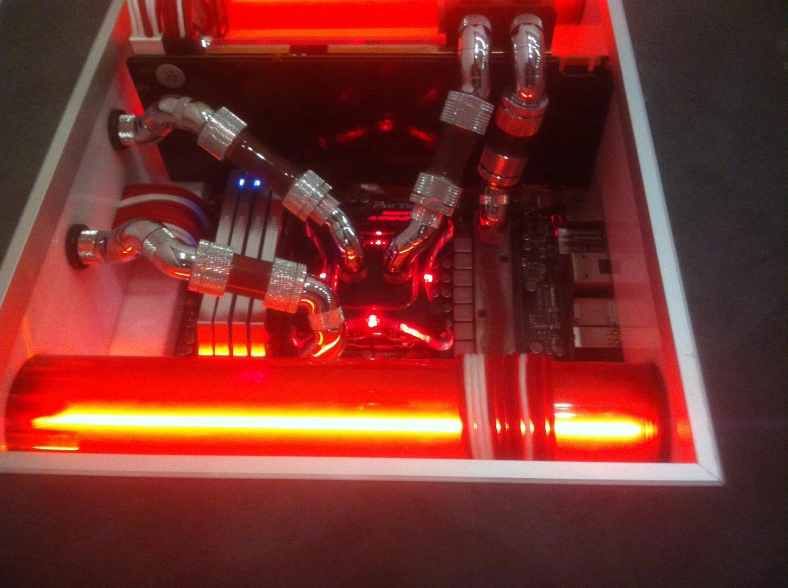

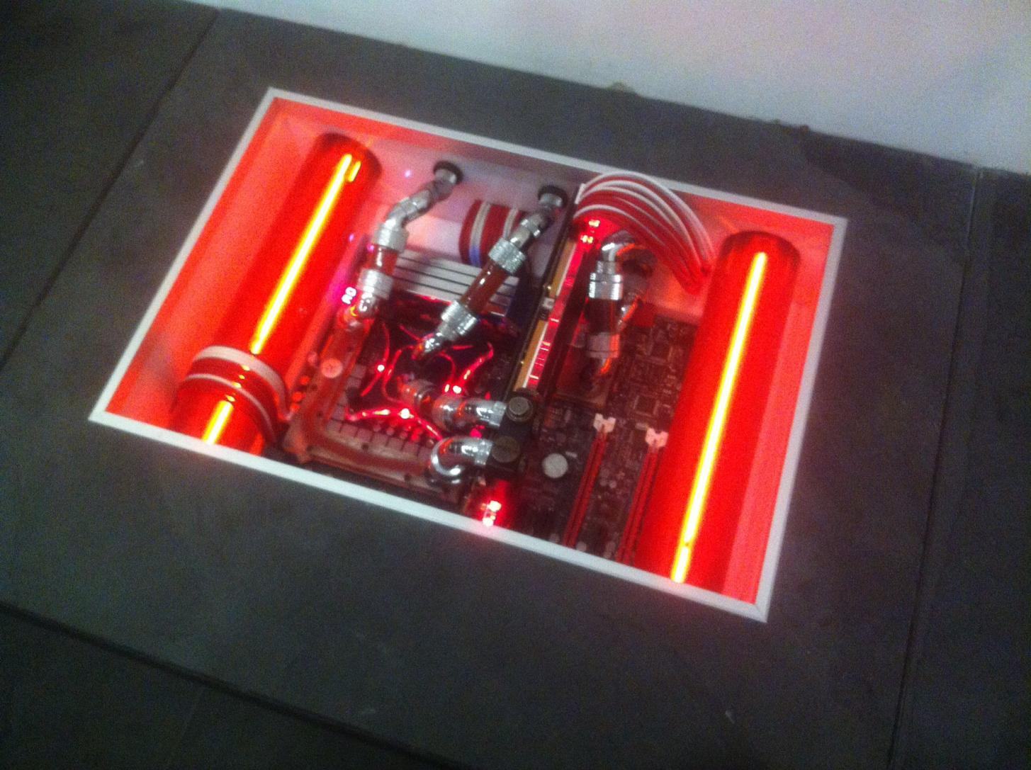

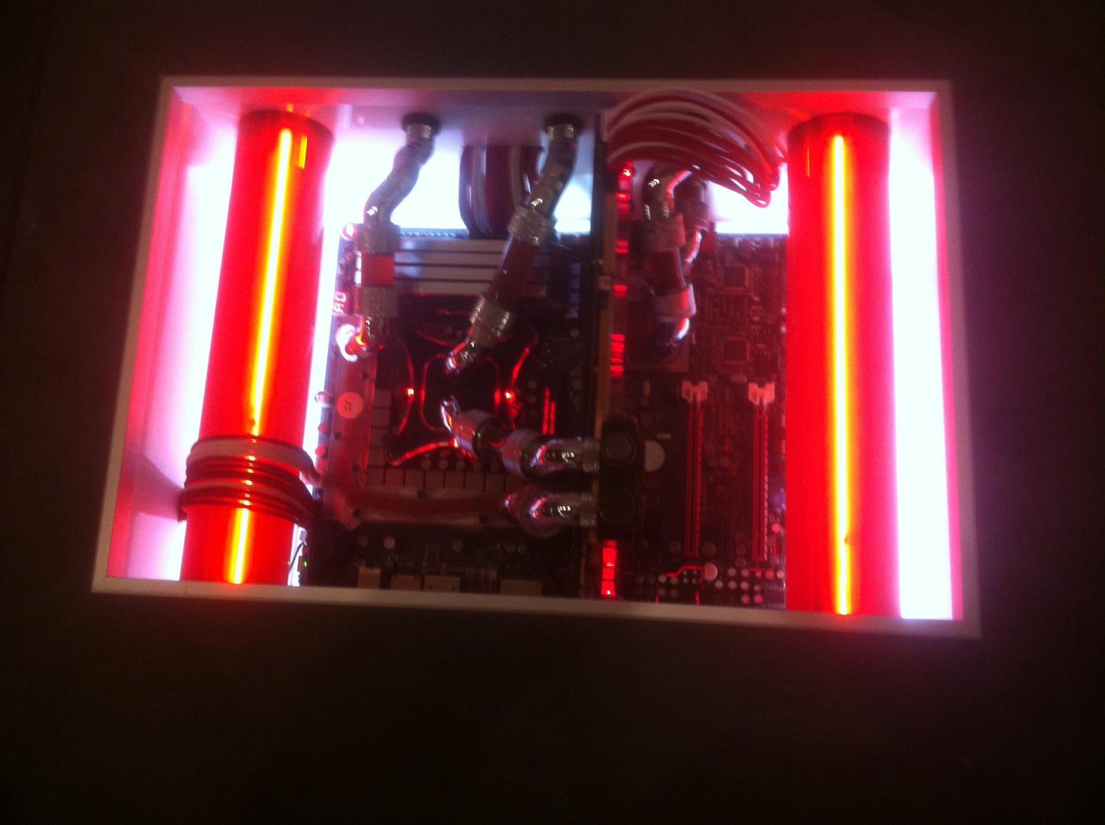

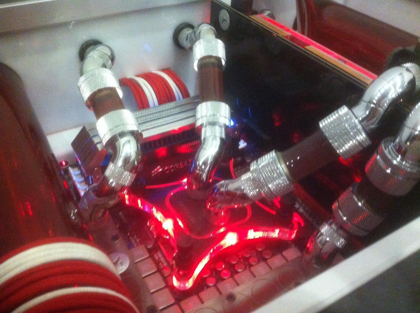

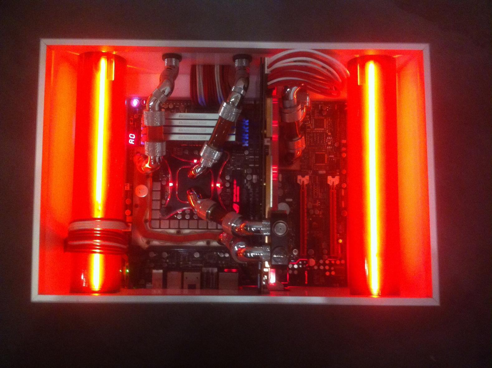

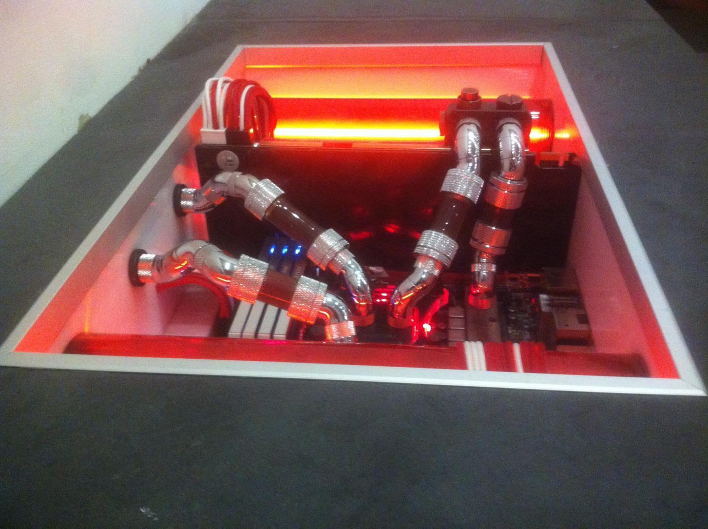

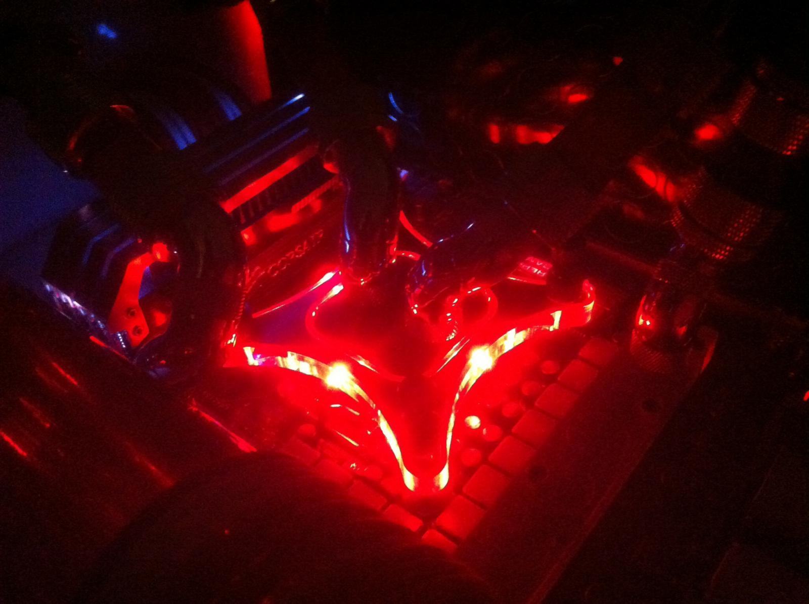

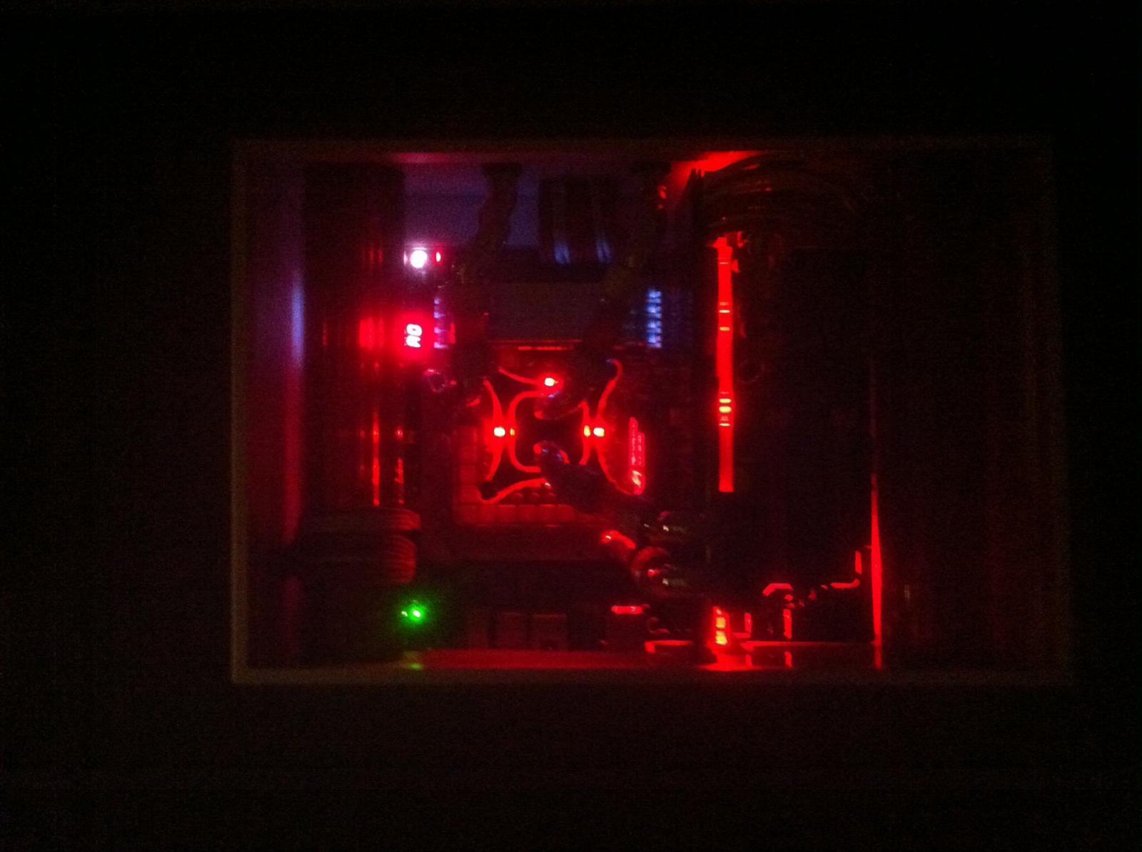

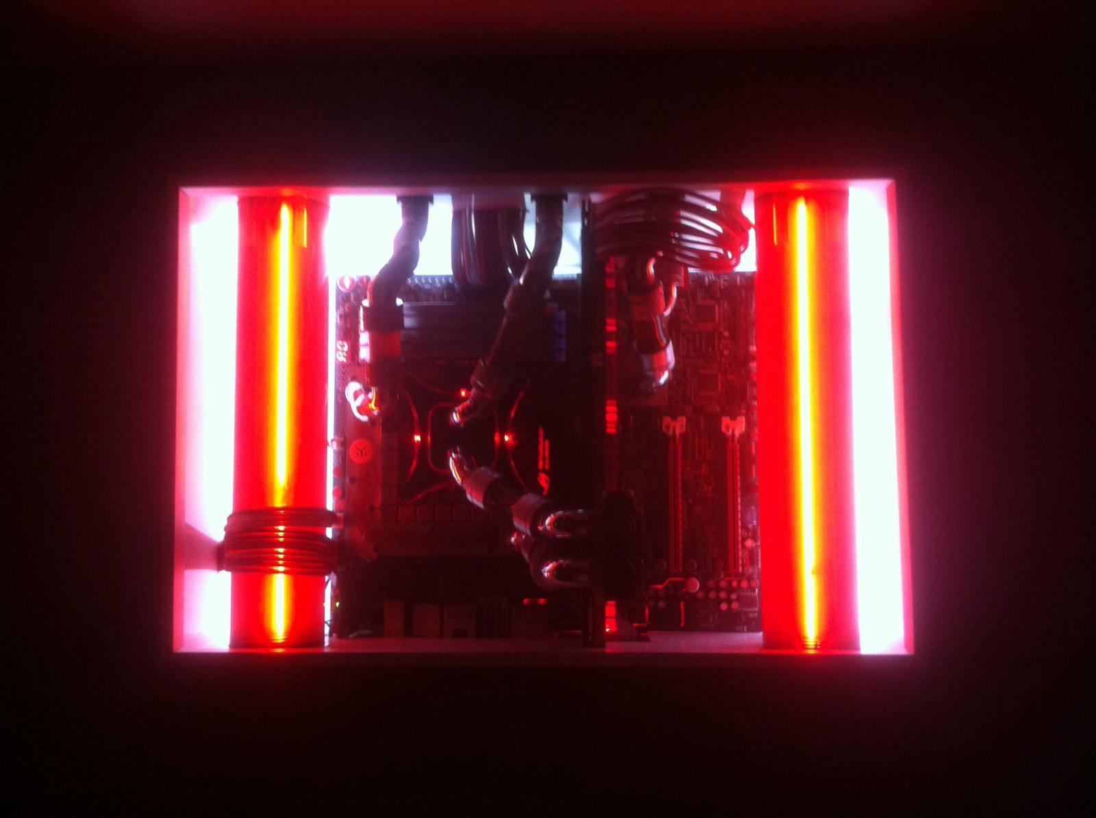

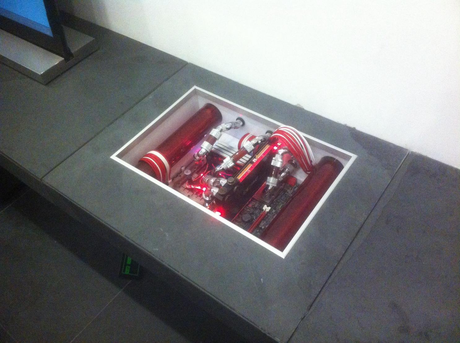

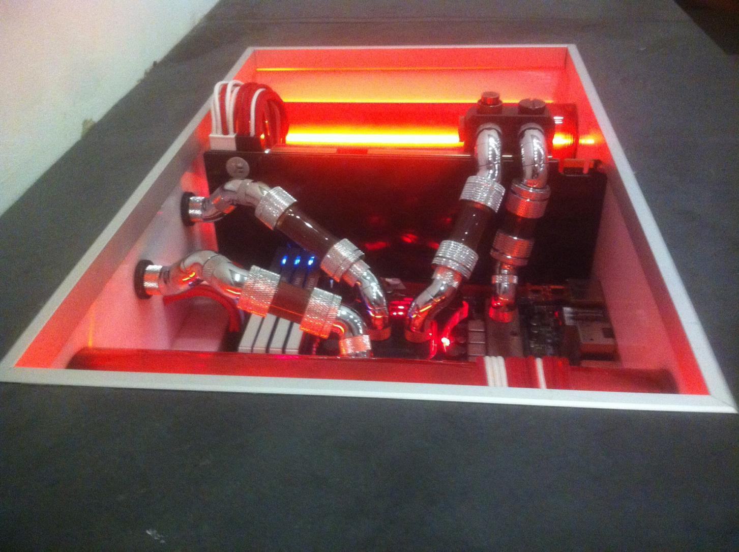

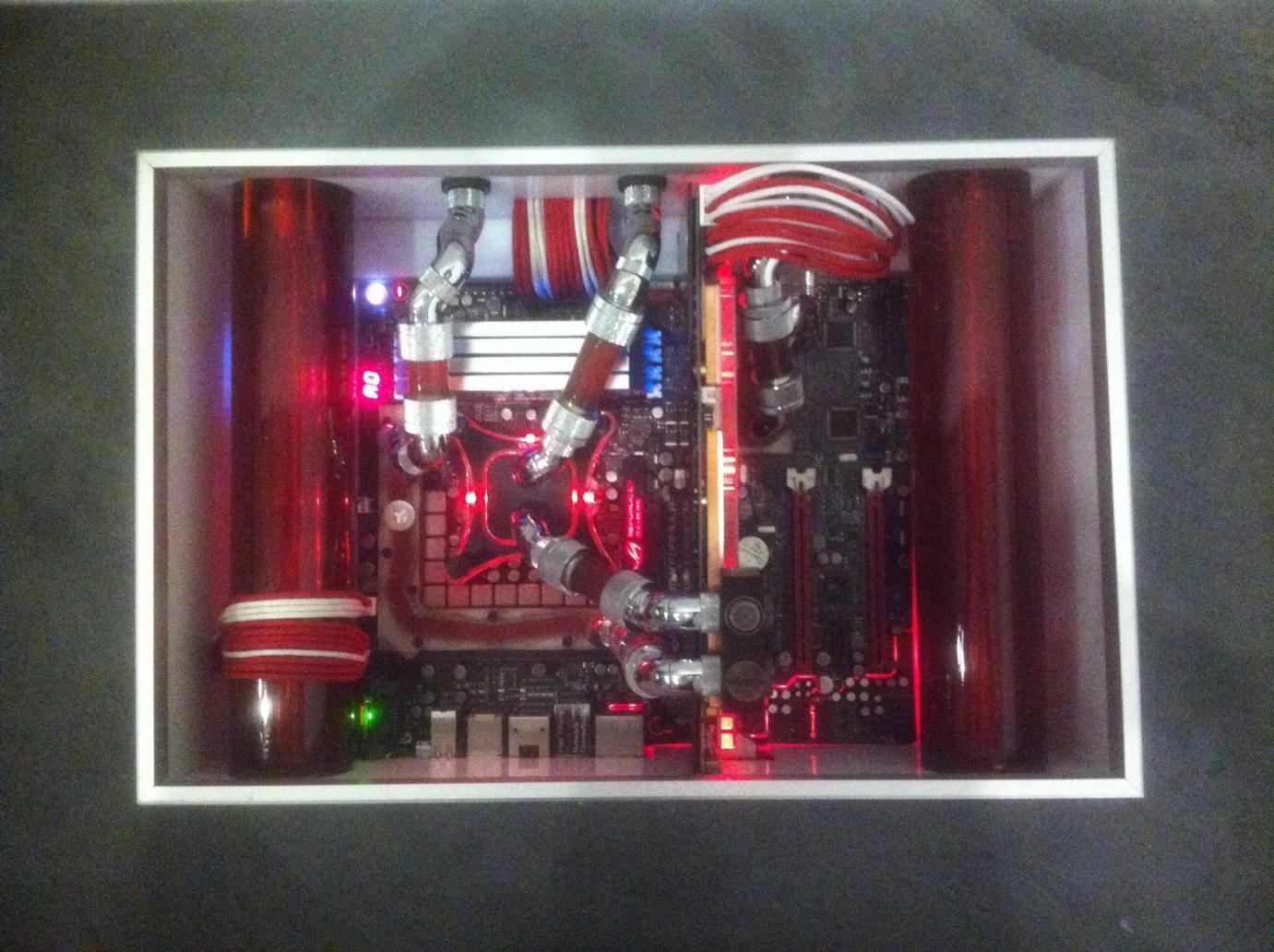

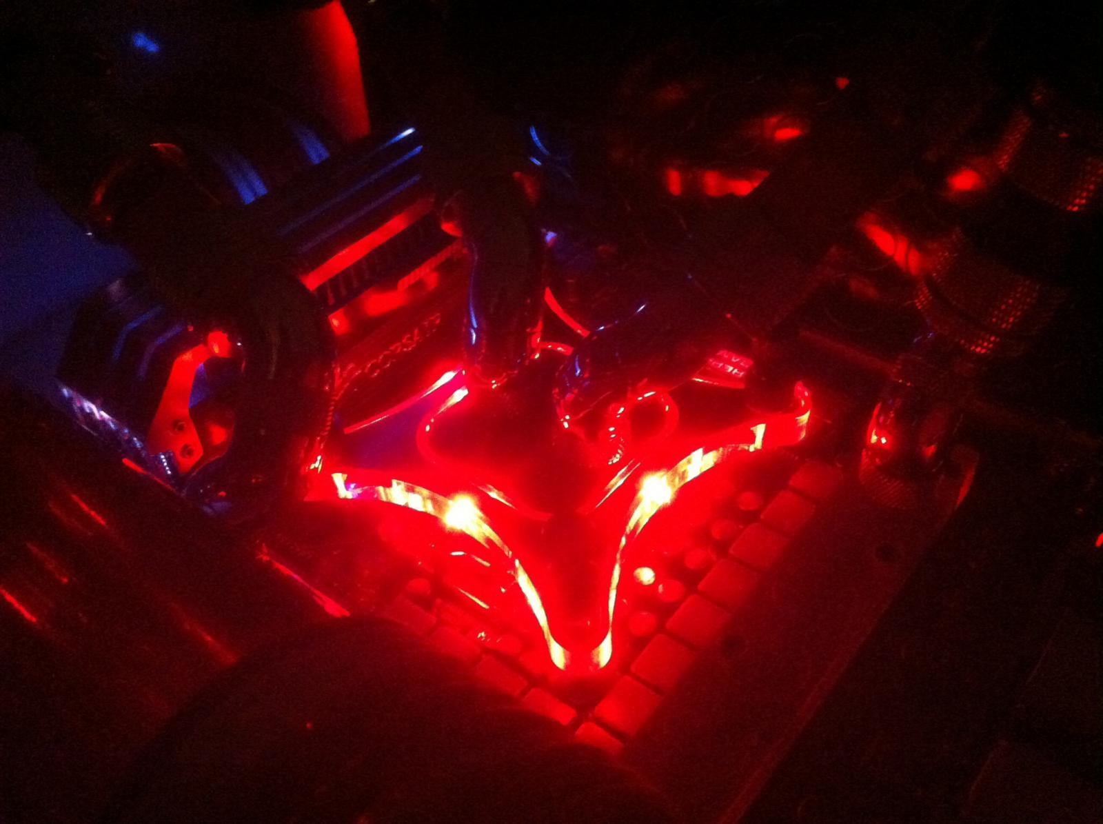

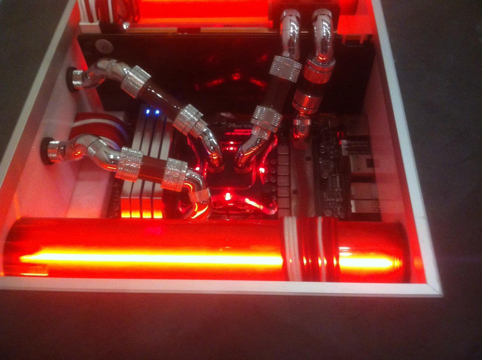

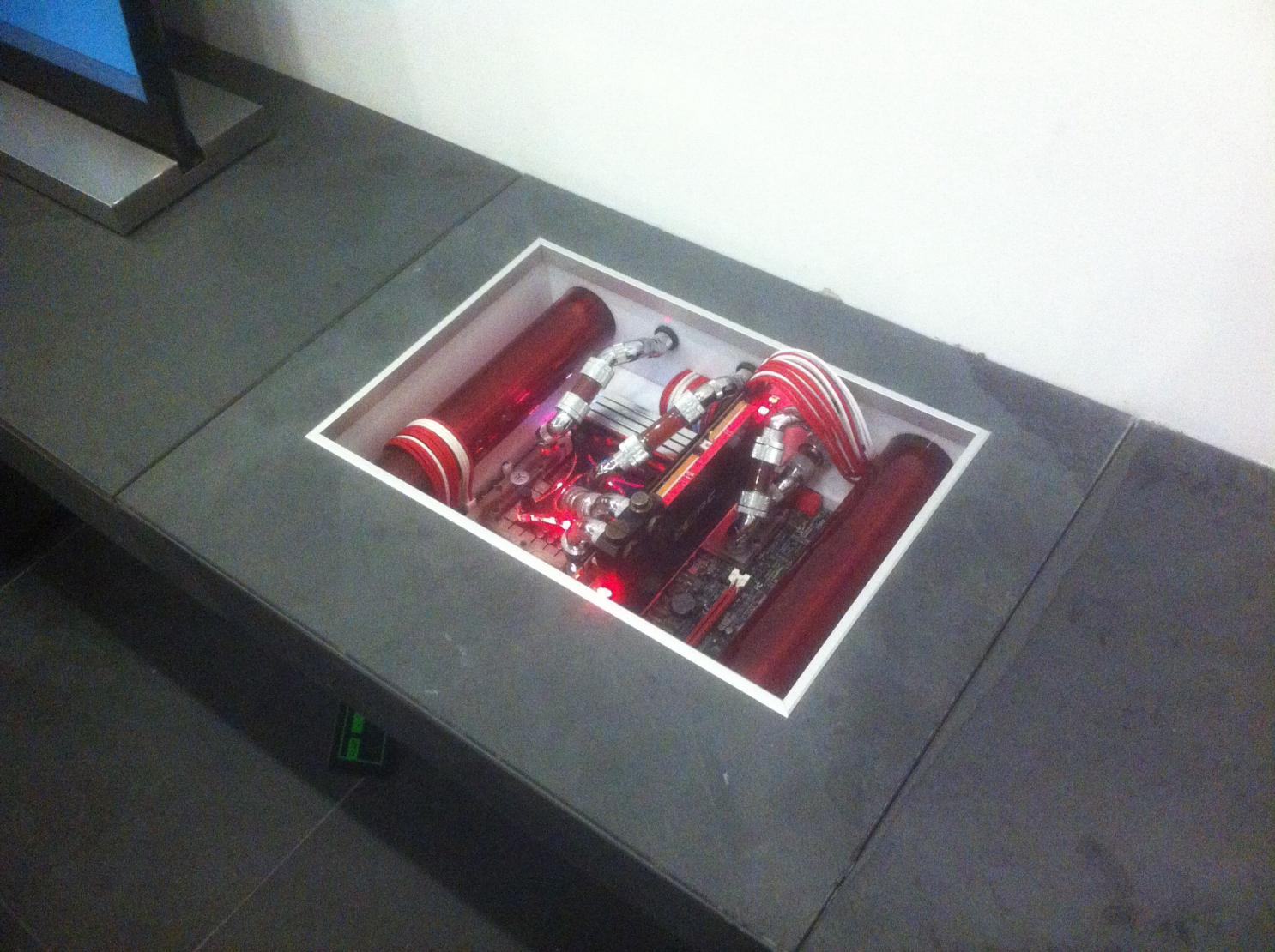

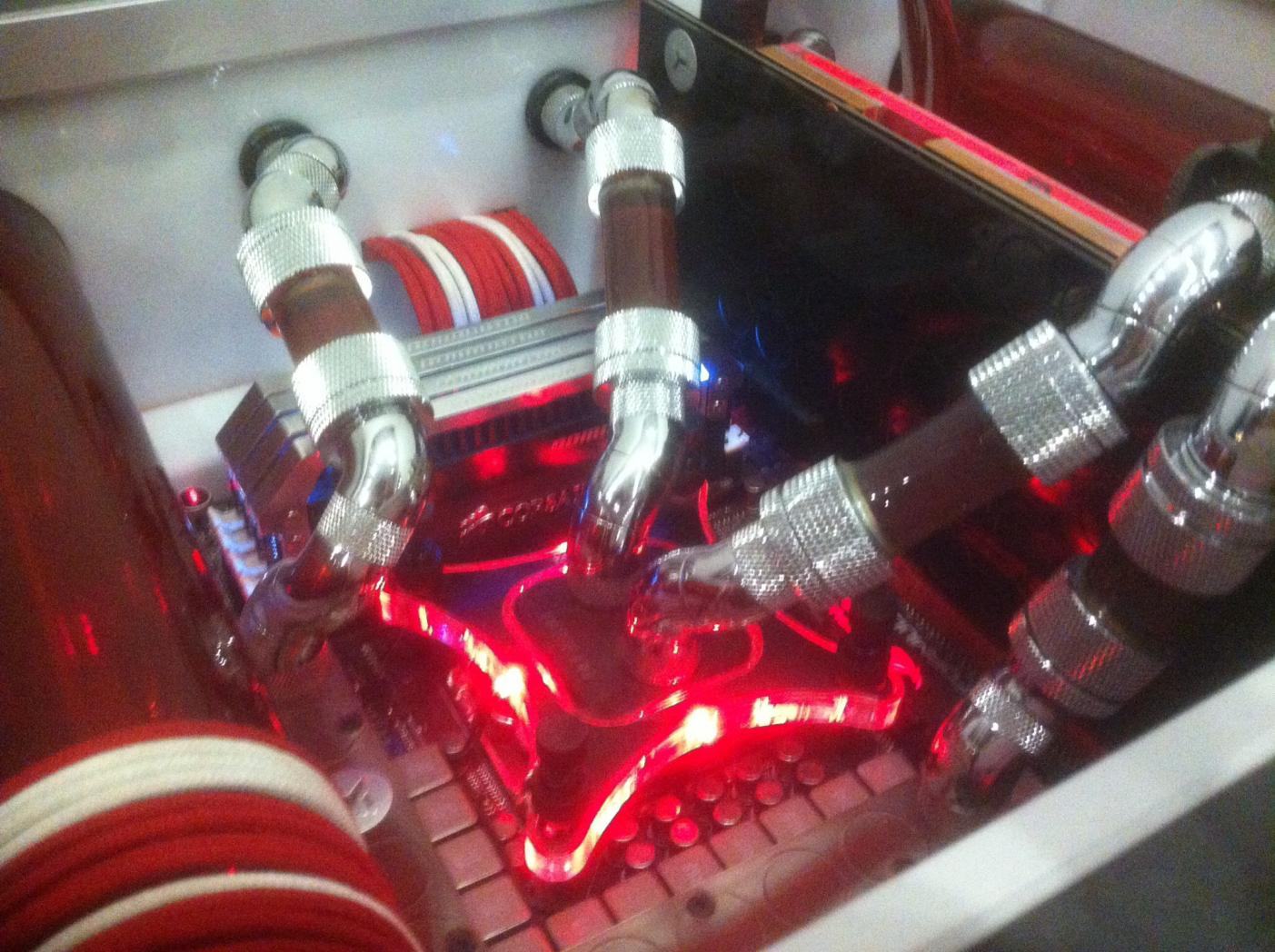

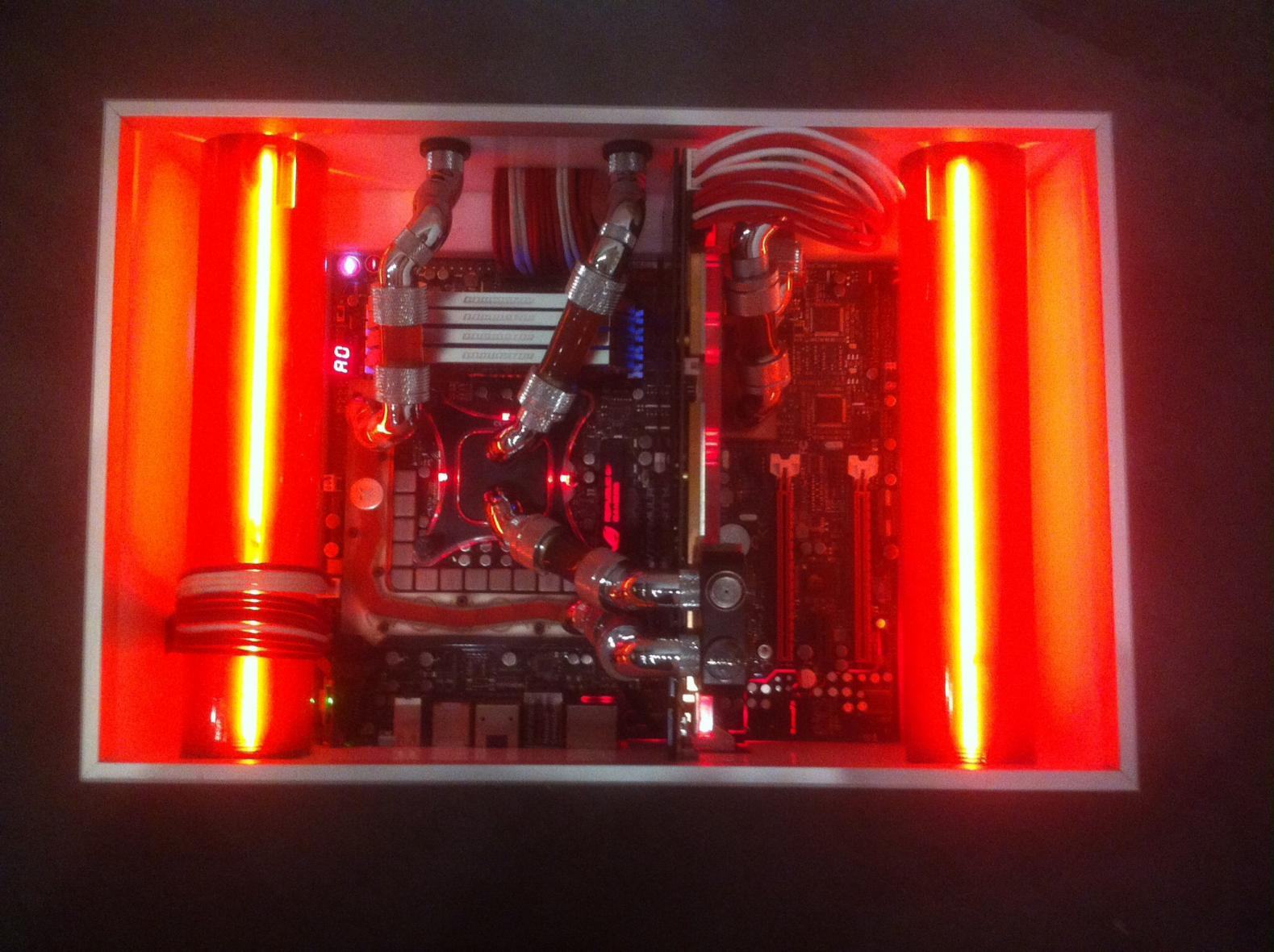

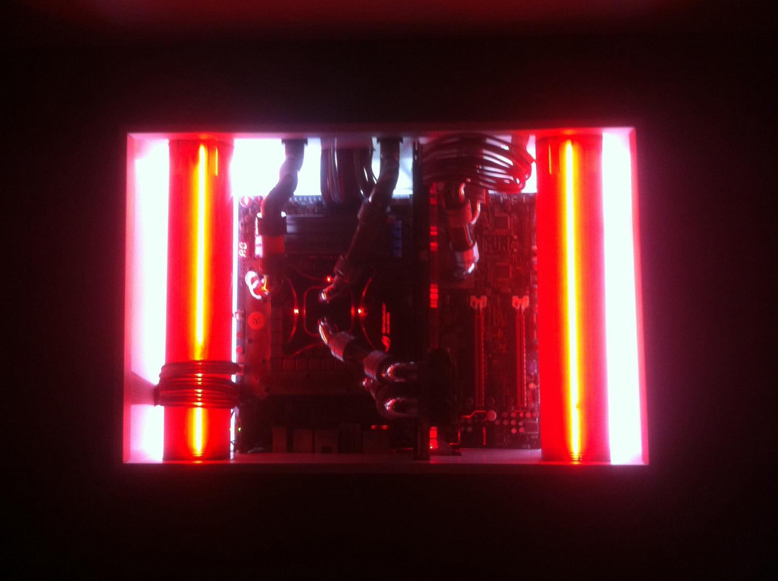

Hallo an alle,
Dies ist mein 2 Beitrag in diesem Forum, ich habe in dem ersten meinen Custom PC präsentiert als diese noch in einem "Beta" Stadium war. An dieser Stelle werde ich das ganze noch einmal präsentieren und dann meine Probleme schildern.
Vor einiger Zeit habe ich mich entschlossen einen Rechner zu bauen welcher wassergekühlt und in einem Tisch eingebaut ist zu konstruieren....ein paar bilder habe ich nun im anhang beigefügt...das konstrukt ist wie ich finde sehr schön geworden und einzigartig.
Alle komponenten sind wassergekühlt und als radi nutze ich den supernova von phobya mit 4 grossen lüftern. Es sind 2 laing ddc ultra verbaut und der optik wegen auch 2 agbs.
Nun da alles aber zusammengebaut ist habe ich ein ganz grosses problem, nämlich die performance...
Zum einen komme ich mit dem 2600k nicht mal auf 4.6ghz stabil, was allerdings erst einmal an zweiter stelle steht, denn mein ganz grosses problem ist dass die 690 gtx einfach nicht die versprochene leistung liefert. Im 3dmark (neueste version) habe ich gerade mal 3004 punkte, beim vergleich zu anderen systemen schneide ich schlechter ab als gaming laptops!
Als betriebssystem habe ich windows 8.1, neueste treiber usw, saubere installation.
Komischerweise kann ich crysis 3 mit den von nvidia experience empfohlenen einstellungen von very high auch nicht spielen....ich nutze ausschliesslich full hd auflösung da das ganze am tv läuft...
Momentan weiss ich wirklich nicht weiter, das schlimme ist dass der aufbau mich seeehr viel zeit und geld gekostet hat und jetzt hab ich hier ne lahme gurke die nicht will...

Also rein optisch erstmal ein Hammer System. Hut ab. Feingemacht! Nur Kühlungstechnisch geh ich da nicht mit. Spätestens wenn Plexiglas rüber kommt steht ja die Luft völlig da drinne. Gut möglich das da halt Bauteile überhitzen die nicht direkt unter H2O stehen.

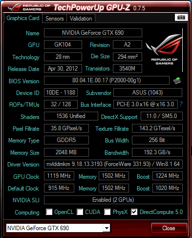

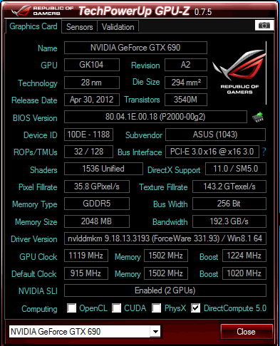

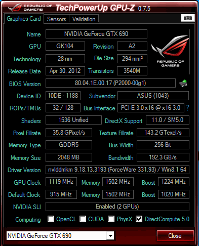

Hier einmal ein paar Screenshots von GPU-Z und CPU-Z
https://dl.dropboxusercontent.com/u/16142848/BIOCORE.html
Den System Report von Cpu-Z habe ich als txt beigefügt vielleicht hilft das ja weiter...Entschuldigt wenn ich ein bischen hilflos wirke aber ich bin mit meinem wissen momentan am ende, habe auch lange nicht mehr mit grafikkarten gearbeitet, daher versuche ich hier auszuschliessen dass es nicht ein config fehler oder etwas dergleichen ist...
Habe versucht Crysis 3 mit OSD zu nutzen, aber noch will ich keine aussagekräftigen schlüsse ziehen wegen RDP...
Was ich bis jetzt gesehen habe ist dass die GPU beide hochtakten, bei der CPU taktet allerdings lediglich ein Kern auf 100% die restlichen 3 sind irgendwo zwischen 10-50% am pendeln.
Das beide GPUs unterschiedlich takten ist normal. Kann man über den Inspector mit etwas Trial+Error eingrenzen falls es einen stört.
Und das bei der CPU die Kerne nicht gleich takten auch. Die Frage bei der CPU ist: Takten sie auch mit dem richtigen Speed?
Und halten GPU und CPU den Speed über die Zeit, oder takten sie nach ein paar Sekunden runter.

Was mir bei den Screenshots auffällt ist das irgendwas am Treiber nicht stimmt. Wenn ich modde habe ich manchmal das selbe Ergebnis, das sich Dateien nicht richtig installieren lassen. Dann zeigt er bei mir Settings wie PhysX oder Cuda in GPU-Z nicht richtig an, obwohl die Installationsroutine richtig durchgelaufen ist. Ist jetzt aber auch nur mal ins Blaue geraten.
Ist das immer noch so? Wenn ja deinstalliere über die Systemsteuerung erstmal alle Nvidia Treiber, vorher stell bitte bei Windows 8.1 die automatische Gerätetreiber Installation aus (link)
Wenn alles deinstalliert ist einmal mit DDU, darüber gehen und danach den neusten Treiber installieren z.B diesen hier 331.93 v2, diesen habe ich auf Guru hochgeladen und läuft laut feedback sehr gut mit den 690er.
