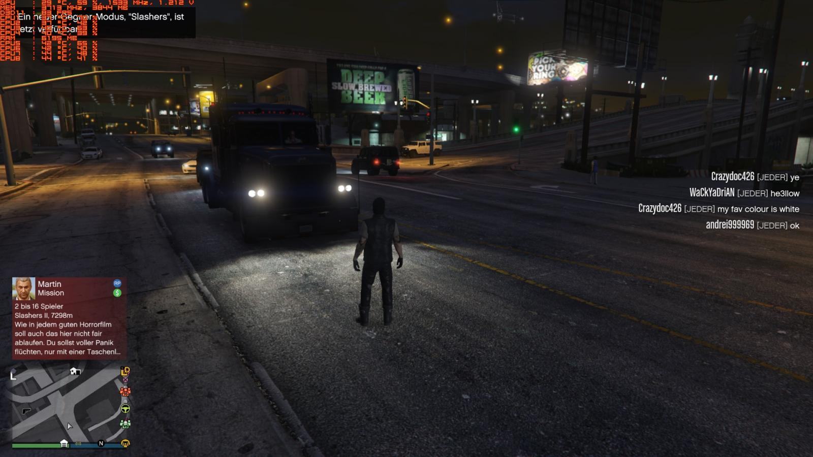

Was sagt die ingame-CPU auslastung? mal mit MSI Afterburner Ingame OSD Anzeige überprüft?
Wenn die GPU nicht voll ausgelastet ist mit deaktiviertem VSync würde ich schon sagen, das ein CPU kern auf 99% Auslastung läuft, und die anderen Kerne vieleicht weniger belastet werden..weil die Kerne werden nicht exakt gleichmäßig belastet...
So anbei mal ein Screenshot. Vsync ist nicht aktiviert. OSD Anzeige läuft bei mir in jedem Game. Die CPU ist nicht voll ausgelastet.
Habe jetzt mal 8x MSAA eingestellt nun ist die GPU Auslastung da wo ich Sie haben wollte ^^, danke euch.
