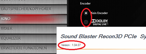

habe o.g. Soundkarte. Leider lässt sich plötzlich nach dem neuesten Treiberupdate kein Dolby Digital Live mehr aktivieren.
Die komplette Kinofunktion ist nicht mehr vorhanden.
Neuinstallation hat auch nix gebracht.
Wer kann helfen?

Hi
Ein paar "blöde" Fragen:
- hast du unter "Sounds" den SPDIF-Out aktiviert und als Standardgerät gewählt?
- was für Geräte werden unter "Sounds" noch gelistet?

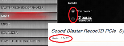

- lässt sich unter Kino nichts einstellen (siehe Foto) und hast auch die neueste Version?
