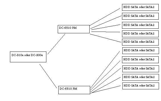

Hi wollte jetzt mal was dazu sagen also ich habe mir 2 Multiplier geholt und wollte sie zuerst an einen Silicon Image 3112 und danach an einen Silicon Image 3114 anschließen hat auch schon fast funktioniert teilweise wurden festplatten erkannt. Danach habe ich es auf einem Nforce4 SLI Board probiert genau das gleiche mal gehts mal nicht. Jetzt habe ich gestern noch mein neues Board bekommen ein X58 wo ein ICH10R und ein Jmircon drauf ist. Auch kein erfolg ob wohl man bei dem Jmircon im Bios einstellen kann das er für Multiplier arbeiten soll. Und zu guter letzt habe ich es noch an einem 4 Port Adaptec SATA2 Controller ohne Bios probiert geht auch nicht richtig.
Letzt entlich funktionierte es bei mir nur in einer Kombination richtig mit einen Dawicontrol DC-310e.
hoffe ich konnte euch für das Thema weiterhelfen wenn ihr noch fragen habt könnt ihr sie mir gern stellen.

ja mit dem funktioniert es auch den wollte ich eigentlich haben da der aber im Laden nicht verfügbar wahr habe ich mir halt den DC-310e geholt. Übrings der unterschied zwischen den beiden ist das der eine mit E-SATA ist und der andere nicht wenn du aber bei dem mit E-SATA den Port auch belegst dann funktioniert der 2 Port intern nicht. Mit anderen worten du kannst immer nur 2 Ports nutzen auch wenn bei dem DC-310e insgesamt 3 Ports da sind.
Hier mal eine kleine Übersicht über das System was ich seit ca. 1/2 Jahr verwende ohne Raid funktion (ich habe kein RAID eingerichtet) ob es mit Raid auch so gut funktioniert weiß ich nicht.
