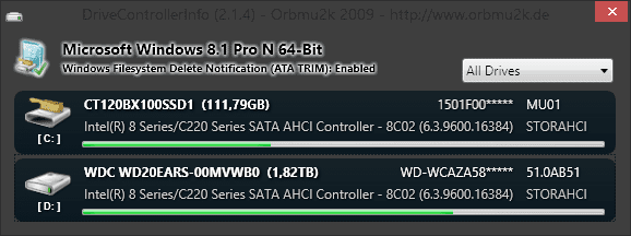

Welchen Treiber verwendest Du? Poste mal den Screenshot von Drive Controller Info. Bzgl. des Programms welches da angeblich zugreift: Schau mal mit dem Tool Handle von sysinternals nach welches das sein soll.
Hier der Screenshot.

Probiere mal den Intel RST, Version 11.2 oder höher aus. Das löst zuweilen die Erkennungsprobleme bei eSATA. Alternativ bzw. ggf. zusätzlich sollte mal LPM deaktiviert werden, wobei das eigentlich für Ports die extern bzw. Hot-Plug deklariert sind, sowieso deaktiviert sein sollte.
