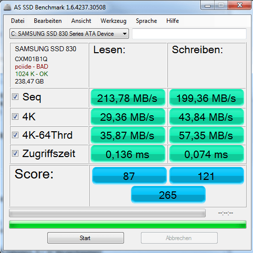

habe eben eine Samsung 830 mit 256 GB verbaut. Das MB ist ein Gigabyte EP45-UDP3-Rev1.1
Installiert ist W7 mit 64bit. Vorher hatte ich eine SSD von OCZ im System, die wurde leider zu klein und mußte somit raus... Der AHCI-Modus im Bios war bisher deaktiviert. Habs nun mal mit versucht... Das Bootlogo von W7 erscheint kurz, bleibt stehen und dann gibts einen Bluescreen der nur sehr, sehr kurz zu sehen ist mit anschließendem Reset.
Im Gerätemanager stehen bei der SAM-SSD 830 als Treiber disk.sys, partmgr.sys und SiRemFil.sys - Klick auf Treiber aktulisieren, bringt nix neueres zu Tage.
Ein Performancetest mit AS ergab leider nur ein sehr mageres Ergebnis, nicht mal die Hälfte dessen was andere hier im Forum mit der 830er erreichen (siehe Anhang).
Frage: Was empfehlt ihr mir, um die Performance der 830er dahin zu bringen, was die eigentlich liefern könnte ?
Danke schön vorab vom Pointer

sie läuft als ide - sollte auf ahci gestellt werden (Anleitung gibts von Google [Win7 IDE auf AHCI stellen])
höchstwahrscheinlich ist sie an einen SATA2 Port gesteckt und für volle Leistung benötigt die Platte SATA3(6gb/s)
für die aktuelle Konfiguration ist die Leistung "angemessen"

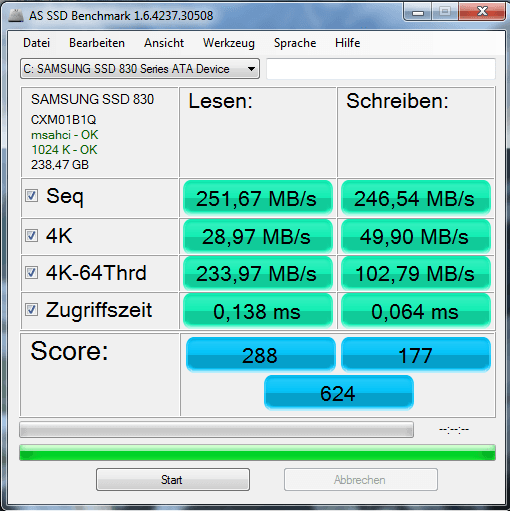

habe in der Registry nun den richtigen Wert für den AHCI-Modus eingetragen (HKEY_LOCAL_MACHINE\System\CurrentControlSet\Services\Msahci hier den Eintrag "START" auf "0" setzen), danach Neugestartet und im Bios auf AHCI umgestellt.
Das Booten geht nun etwas schneller, die Werte des 2. AS Bench (siehe anhang) sind etwas besser geworden... Nun frag ich mich ernsthaft, ist das alles oder geht da noch was? Ich freue mich über jeden Performance steigernden Tipp :)

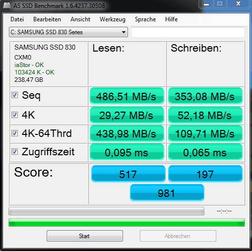

Die Settings im Bios sind alle auf Default, also unverändert. Habe wohlweislich nichts verstellt, da ich nicht so der Bios-Setup-Freak bin... Man kann bei der SAM830 im Bios noch den Staggered Modus auf Enabled setzen, dass hat aber mit der Performance nichts zu tun, andere Einstellmöglichkeiten habe ich bei dem ASRock Z68 Extreme 4 Gen3 nicht gefunden...
Habe den Test mit AS nochmals gemacht, nicht das Du mir jetzt hier die Krise bekommst, aber der Wert ist nochmal um einen Punkt angestiegen 29,27, der Score liegt nun bei 981. Beim Schreiben hat sie un etwas an Performance verloren, aber jetzt sind ja mehr Daten drauf, vielelicht liegt es daran...
ergebnisse in der höhe kommen ab und zu vor, sind aber in der regel auslesefehler oder was auch immer.
Was hat es mit dem Fancy-Cache auf sich, wo finde ich das ...?
Hier kannst Du Dich mal reinlesen:
http://www.hardwareluxx.de/community/f227/fancycache-ssd-cache-tool-781027.html
Aber ganz ehrlich, Du hast ne sauschnelle SSD, nutz die Software lieber nicht. Wird keine realen Geschwindigkeitsvorteile mit sich bringen und die Wahrscheinlichkeit für Ärger/Datenverlust nur erhöhen.
Wenn es auch nicht am Bios liegt, dann hast Du vielleicht einfach eine unverschämt schnelle 830er erhalten.;)
