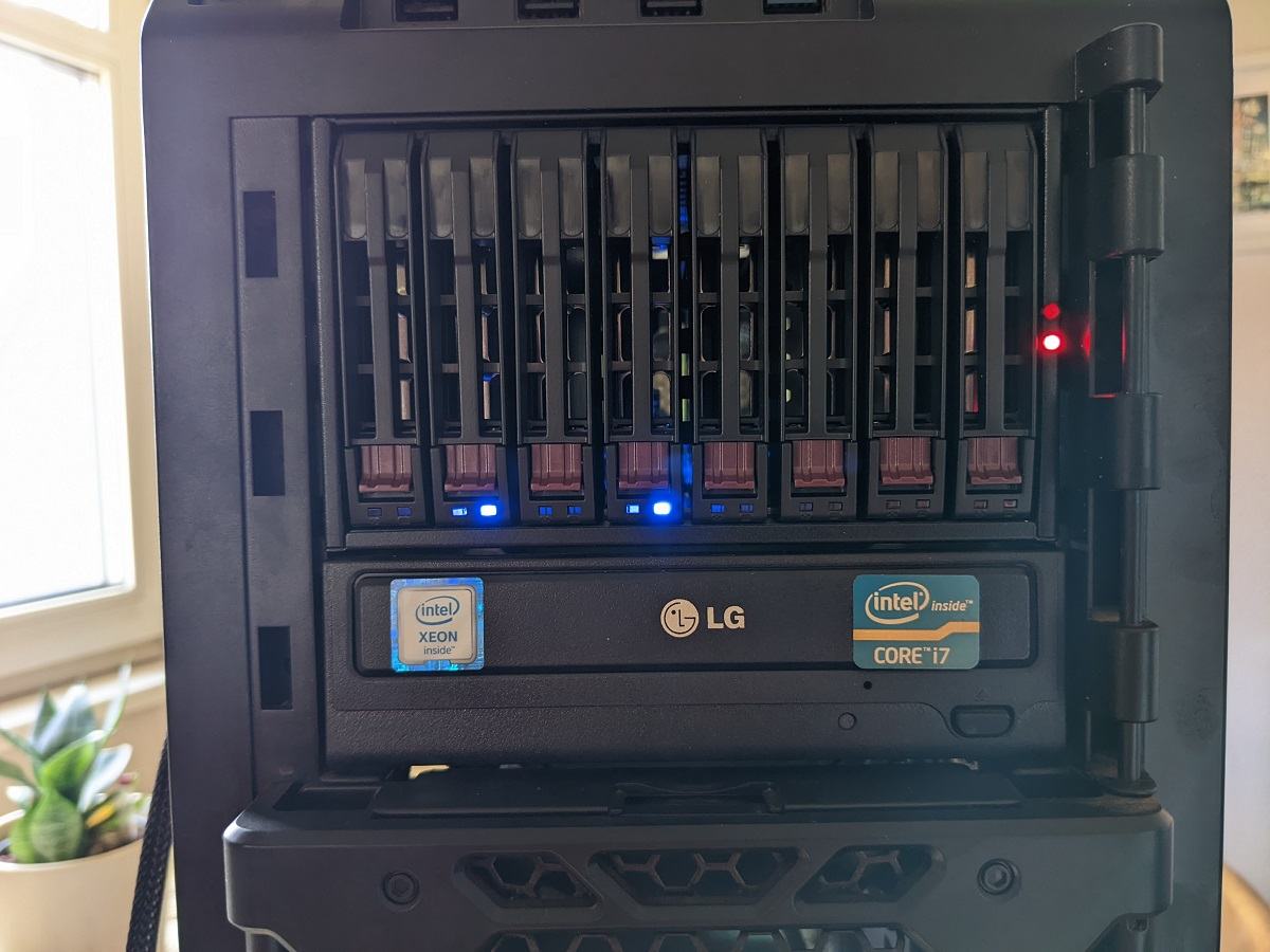

Ah, ok. Dann macht das Sinn, ja. In meinem Server habe ich auch ein Supermicro Hotswap Cage mit einem Perc H310. Am Desktop hat es zum Glück genug SATA, da HEDT Plattform. Aber wenn ich mal auf was Moderneres umsteige, muss ich mir dann auch was überlegen.
Der HBA dürfte sonst auch mit 4x laufen, aber ohne Gewähr.
Server:

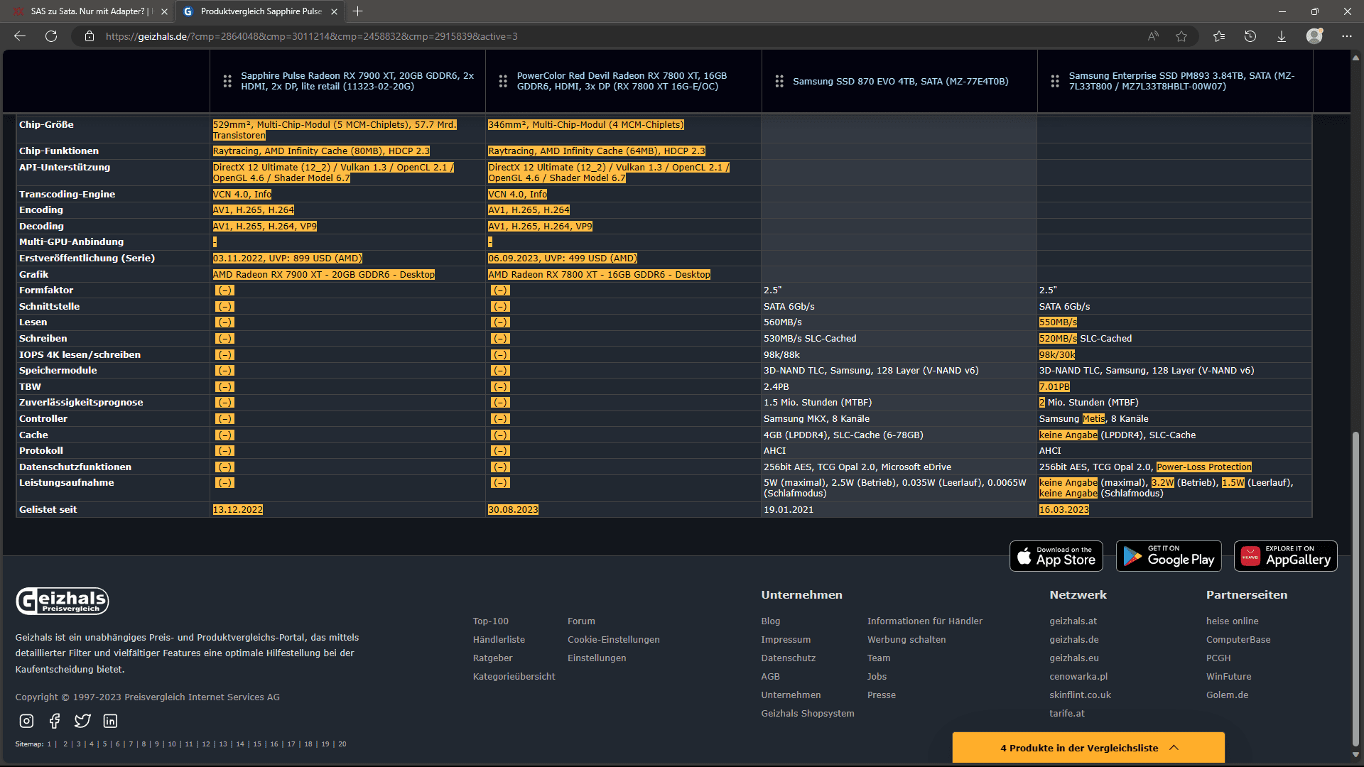

Was meinst Du mit PLB? PLP? Weil das haben die 870 EVO nicht.
Ist das ein Server? Was nutzt Du als OS?
Ja, natürlich PLP (PowerLossProtection).
Bin da gerade etwas irritiert und hoffe, keinen Fehler gemacht zu haben. Ich bin sicher gelesen zu haben, dass die 870 EVO PLP hat. Finde es aber gerade nicht.
Ich hoffe, ich habe da nichts verwechselt und 1370,- € in den Sand gesetzt.

Höre ich zumindest zum ersten Mal, dass die 870 Evo PLP haben soll. Ist jetzt nicht so die typische Enterprise SSD. Hätte mir zu dem Kurs (Neuware?) eher die PM893 geholt, die sind mehr dazu ausgelegt.
Dass die 870 Evo PLP haben soll , wäre mir neu. Es gibt halt die SM8xx/PM8xx Derivate mit PLP.
Eine SM883 z.B ist z.B. die Datacenter Variante der 860 pro mit mehr Overprovisioning und eben PLP.
Ähnlich verhält es sich zwischen PM893 und 870 Evo.
Ja, habe das durcheinander gebracht. Es war die Enterprise PM893. Allerdings ist sie auch doppelt so teuer wie die 870 EVO bei 4 TB, was dann für mich doch ne Nummer zu groß ist. Das Angebot für 171,- € war aber auch zu verlockend für die 870. jedenfalls bei acht Stück.
Das kann nur ein Irrtum sein, entweder Deinerseits oder von dem der es geschrieben hat. Die Consumer SSDs haben alle keine Full-Power-Loss Protection, die Crucial mit Marvell Controller ab der M500 hatten eine Client Lösung Power Loss Protection, die aber eben nur Data-at-rest schützt, also die Verwaltungsdaten im DRAM Cache und keine Userdaten im Schreibcache. Dies war wohl nötig, da die C300 und m4 öfter mal nach unerwarteten Spannungsabfällen nicht ansprechbar waren und Crucial hatte extra eine Wiederbelebungsmethde dafür implementiert, die darauf beruhte das die LBAs zusätzlich auch noch bei den Daten gespeichert werden, statt nur in der Mappingtabelle. Damit kann der Controller dann die Mappingtabelle, die eben durch den unerwarteten Spannungsabfall korrupt geworden ist, wieder rekonstruieren. Dies war aber manchmal auch bei den Nachfolgern mit der kleinen PLP nötig, so wirklich 100% hat die also offenbar auch nicht geholfen und im Vergleich zu den Kondenstoren auf den Enterprise SSDs sind die auf den Consumer SSDs auch man ganz schön winzig. Mit dem Wechsel auf SMI Controller hat Crucial diese dann ganz weggelassen und jetzt eine SW Lösung, vermutlich sowas wie ein Journaling für die Verwaltungsdaten, was dann also sowas wie Power-Loss Resistent beworben wird. Das konnten andere aber offenbar schon viel früher.
Eben, es gibt Modelle mit PLP, aber auch welche ohne. Die PM (die SM gibt es ja nicht mehr neu) sind eben OEM Modelle, darunter gibt es Client SSDs (also solche wie auch die normalen Consumer SSDs für normale PCs und Notebooks) und eben auch Enterprise SSDs. PM (bzw. SM) sagt also alleine nicht aus das es eine Enterprise SSD ist, sondern nur das es eben eine OEM SSD ist und die kommen bei Samsung ohne Support und Garantie für private Endkunden durch den Hersteller, dies muss wenn, dann über den Händler laufen.

Das kann nur ein Irrtum sein, entweder Deinerseits oder von dem der es geschrieben hat. ...
Wie ich oben geschrieben habe, war es mein Fehler. Habe es einfach im Vergleich bei Geizhals verwechselt, da im Vergleich noch andere Produkte waren. Da kommt wohl davon, dass ich viel in der Nacht recherchiert habe. Klar mein Fehler.
