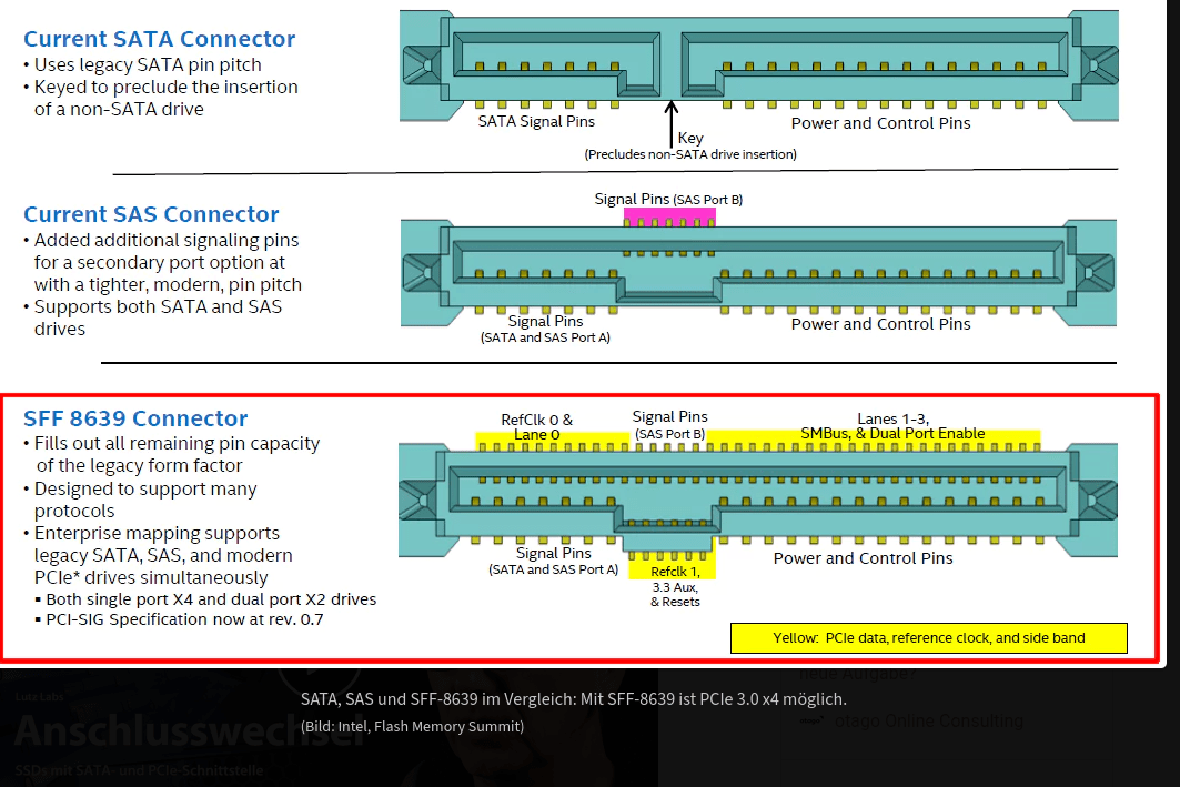

Die sollten gehen, da hier das Pinout identisch ist. Es gibt dann aber nur den primären Channel, kein Dual Channel, wobei ich nicht weiß, ob diese HDDs überhaupt Dual Channel unterstützen. Bedenke auch, dass die Laufwerke auf 4160 oder 4224 Bytes pro Sektor formatiert worden sein könnten, wenn die im RAID gelaufen sind. Dies wird gemacht, damit der SAS RAID Controller da seine eigene ECC hinter jedem Sektor ablegen kann, der konfiguriert die Platten dann so, dass sie keine eigene ECC Prüfung macht und einfach die gelesenen Rohdaten ausgibt, womit der SAS RAID Controller dann selbst die ECC Prüfung übernimmt und so Verzögerungen vermeidet, sollten die Daten nicht korrekt ausgelesen worden sein. Er stellt die Daten dann selbst aus der Redundanz des RAIDs wieder her und überschreibt den problematischen Sektor, was eine meist geringere und vor allem besser vorhersehbare Antwortzeit ergibt. Dies geht aber nur bei SAS HDDs, bei SATA muss man die TLER entsprechend niedrig einstellen um einen wenigstens halbwegs ähnlichen Effekt zu erreichen.
Hmm, die haben schon einen leicht veränderten Stecker, so dass man weder Speisung noch den SATA Stecker rein kriegt. Oder übersehe ich da etwas? Weil laut Wikipedia sollten da SFF-8482 dran sein, so wie ich das sehe. Und die sollten kompatibel zu SATA sein. Aber kriege da die Kabel nicht rein. Oben ist eine normale SATA SSD im Bild.
Da müsste ich wohl dieses Kabel haben?
Aber dann kann ich die alte Festplatte nicht mehr anschliessen. Wäre aber auch kein Beinbruch, dann hänge ich hat 4 SAS Platten an.
Nein, stimmt, ich habe dies übersehen, mein Fehler. Die SAS Platten haben da eine mechanische Sperre, eben damit man keine SAS Platten in Backplanes für SATA Platten stecken kann. Außerdem haben da die Pins für den zweiten Channel, aber diese würde man nur sehen, wenn Du die SAS Platte umdrehen würdest. Sp sieht das Pinout für SATA, SAS und U.2 aus, die ja alle eine sehr ähnliche Steckerleiste haben:
Das scheint zu passen.
Die Stecker sollten eigentlich auch für SATA Laufwerke passen, so wie man diese auch in Backplanes für SAS Laufwerke schieben kann. SAS unterstützt ja immer das Serial ATA Tunneling Protocol (STP) und damit sollten SATA Laufwerke auch an jedem SAS Controller laufen, umgekehrt laufen SAS Platten aber eben nicht an SATA Controllern. Deshalb sollen ja auch SATA Laufwerke in die Buchsen von SAS Backplanes passen, aber nicht umgekehrt und die Buchsen des Kabels welches Du rausgesucht hast, sind ja nichts anderes als die Buchsen von SAS Backplanes, wenn ich das richtig gesehen habe.
