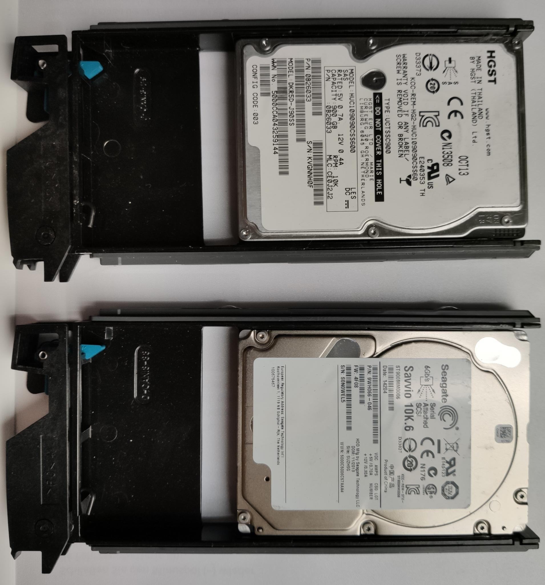

Hallo kurz zur Vorgeschichte:
Ich habe von einem Bekannten 11x Seagate ST900MM0006 und 3x HGST HUC109090CSS600 (siehe Anhang) für lau bekommen und dachte mir, ich hänge sie an vorhandene/ältere SAS-Raid-Controller, die sowieso noch rumliegen, für gelegentliche Backups.
Nun zu meinem Problem:
Ich habe mehrere Raid-Controller probiert (Perc5i, Perc6, HP E200, HP400i) doch keiner erkennt die Platten sie laufen zwar alle an, aber in den Raid-Managern werden sie nicht angezeigt/erkannt
kann es sein, dass die Platten für die doch schon ziemlich alten Controller einfach zu neu sind? oder es eventuell am früheren Einsatzzweck/der Firmware der Platten liegen kann?:hmm:
Wie ist denn der SAS-Kanal angeschlossen? "Normal" über die SATA-Datebuchse oder über die Miniaturkontakte zwischen Datenstecker und Stromstecker? (Der wäre ja dann für SAS mit 12GB/s vonnöten)
@bschicht86: hat sich schon erledigt, kurz gesagt, die platten hatten/haben 520er Sektorgrößen, CentOS7, ein HBA und viel Zeit für die Formatierung werdens schon richten:fresse:
