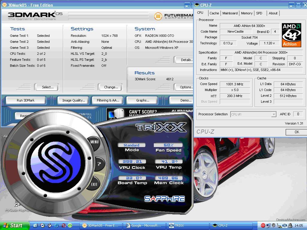

hallo allerseits!!!
habe heute cat5.13 richtig eingestellt und meine speicher und siehe da 4612Punkte :eek:
Ich hab noch eine Datei angehangen mit den Ergebniss als Beweis!!
mein system ist nich übertaktet und die Graka auch bei Standart Takt!!!
P.S.: wie kann ich bilder einfügen ohne Word und so?

was hast du jetz noch alles umgestellt??
und warum wird deine als gto angezeigt, weil meine wird als pro angezeigt?
und noch ne frage: welches prog verwendest du zum xp pimpen;) auch style xp??
indem du einfach das bild als bmp (besser als jpg) anhängst?!? habs zwar noch nicht selbst gemacht, aknnst ja aber einfach ein bild von deinem rechner hochladen.
btw: herzlichen glückwunsch!

also ich hab cat 5.13 richtig eingestellt und die Ram im Bios eingestellt.
dann habe ich antivir ausgeschaltet und getestet aufeinmal waren es dann halt die 4612 Punkte!
Ich weiß nich also bei mir bei everest und 3d mark zeigt er sie als GTO!
Das ist nicht style Xp sondern habe ich von meinem Kumpel der technicker ist!
ja okay du hast dual channel bei deinem ram gemacht, kann ich leider garned:'-( aber was verstehst du unter richtig eingestellt beim catalyst control center??
nein leider ich hab sockel 754 da kann ich kein dualchannel einstellen!
ne sorry doch nicht bei mein cat. 5.13 ist alles auf let the aplication decided.
wie kann es dann sein das meine Graka dann jetzt so gut läuft? 4612Punkte :p
es kann evtl. sein, weil du antivir deaktiviert hast. so hintergrundprogramme können schon ganz net leistung saugen. mach doch noch mal nen testlauf mit antivir an.
