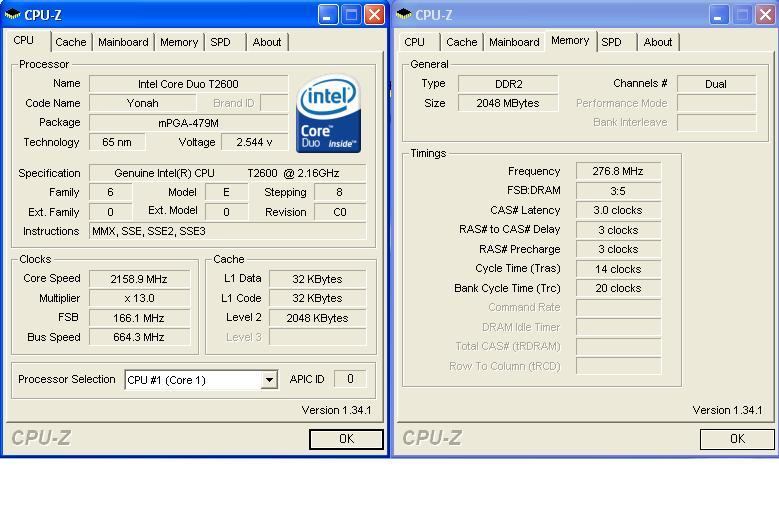

ich komme nur auf 3800 Punkte mit folgendem System
Core Duo T2600 2,2MHz
AOpen i975X a-YDG
Radeon x1800xt
2GB Crucial Ballistix 3-3-3-12
Das ist doch sehr schlecht oder?
Was mach ich falsch?
das ist nicht normal. Allein wegen dem Dualcore. Denke deine Karte geht wohl net aufn 3d Takt
Wie kann ich sehen, ob die Grafikkarte auf 3d-Takt ist oder nicht?
Wieviel Punkte sind normal bei so einem System??

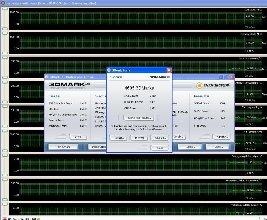

Mit dem Rivatuner kannst du nen Hardwaremonitor anmachen, der zeigt dir Takt (GPU,Ram), Temperatur und Voltage an.
Jo Danke für die Software.
Habe die Software, mal parallel zum Benchmark 3d 06 laufen lassen und habe noch zusätzlich den neuen Radeon Treiber 6.5 installier, komme nun auf 4600 Punke.
Sind die Werte OK?
Ist das Normal, dass der Cpu Clock nur 621 MHz max während dem Benchmark hat?
Hir ein Bild von den Werten
Ja, das mit 625Mhz ist normal, denke die Punkte stimmen auch...
