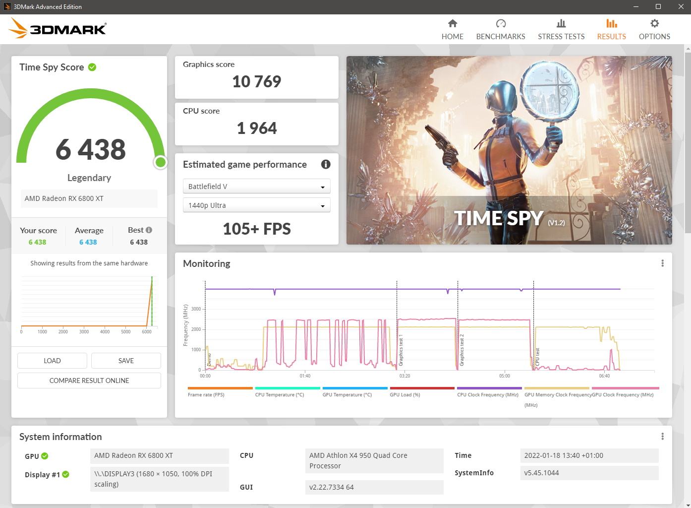

Hab mal eine Bulldozer CPU mit einer Navi21 GPU zusammengesteckt. 3dmark meint es sei legendär. :unsure:
