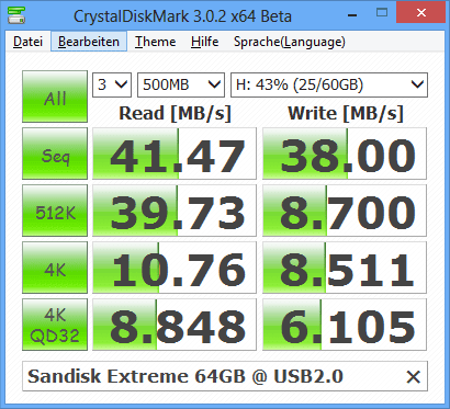

Ergänzend zu Bzzz's Review, mal die Ergebnisse meines kleinen User-Reviews, das ich vor vier Monaten im Forum von Computerbase geschrieben habe: klick!
Bzzz, ich hoffe du hast nichts dagegen. Wenn doch, sag einfach Bescheid. Dann lösche ich das wieder.
Nö, passt schon, deckt sich ja super mit meinen Ergebnissen :)
Mich wundert nur, dass der Stick nicht intensiver vermarktet wird, sowohl seitens Sandisk, als auch seitens der Händler. Da hat man nen Leistungs- und Preisleistungsknaller im Angebot, und dann trompetets niemand hinaus? Irgendwer im Marketing will da unbedingt gefeuert werden, hab ich so die Vermutung.
Hab ja auch den 64GB Stick, und hatte auch mal Windows 8 drauf "installiert". Auf nen normalen 16GB Verbatim Stor'n'go hat die "installation" bzw das kopieren eben 1,5 stunden gedauert. Auf den Sandisk grad mal 7 Minuten oderso.
Auch der erste start hat beim Verbatim über ne stunde gedauert, beim Sandisk 10 minuten, also mit Hardware installation etc.
Also auch für ne WindowsToGo installation gut geeignet.
Als vergleich auch mal ein test an nem USB 2.0 Hub, allerdings hängt dieser am ASMedia USB 3.0 Controller und daher Werte besser als bei meinem Intel 35 Board.
CDM-Sandisk.Cruzer.Extreme.64GB.USB3.0-5.pngCDM-Sandisk.Cruzer.Extreme.64GB.USB2.0-1.pngCDM-Verbatim_16GB@USB3.0.png
