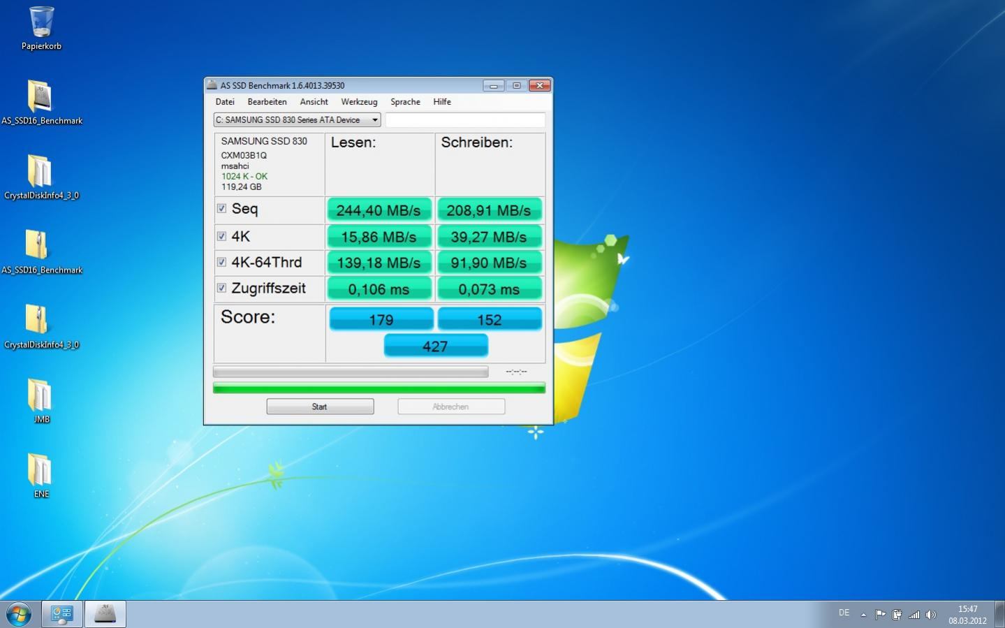

ich habe mir für mein Notebook eine Samsung 830 SSD gegönnt
Da ich mal gelesen habe, das man bei einer SSD Windows neu installieren soll, hab ich das gemacht (Windows 7)

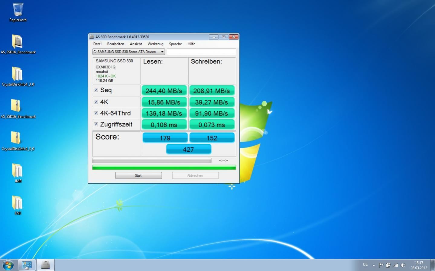

Nun hab ich AS SSD Benchmark durchlaufen lassen, die Werte waren ernüchternd, 244MB/sek lesen und 208MB/sek Schreiben, gerade mal die hälte der normalen Werte
Kann mir jemand sagen an was das liegen könnte

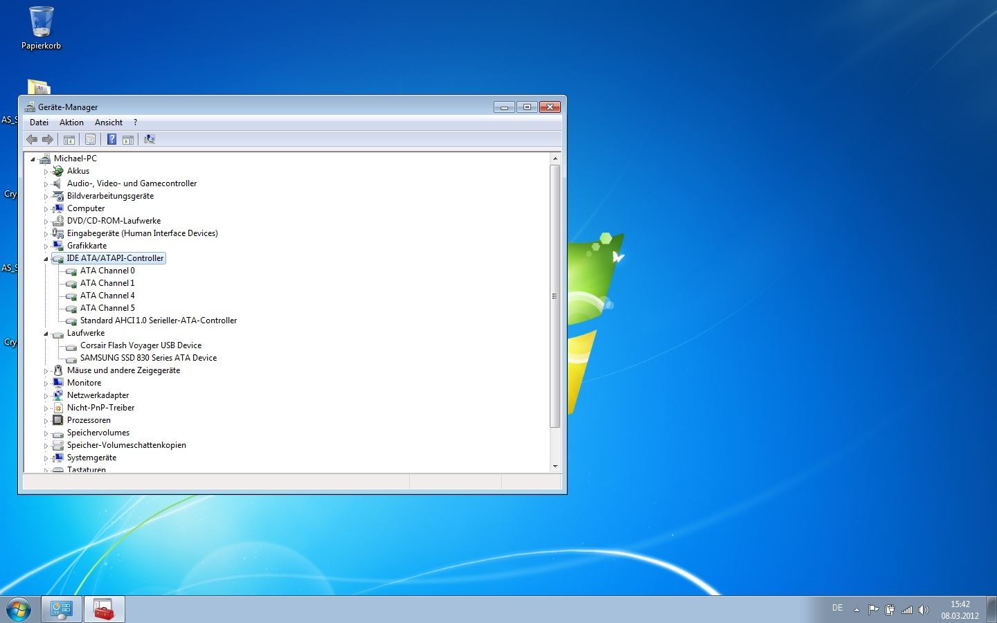

Im Bios kann man kein AHCI einstellen, aber laut Win 7 ist der Standard AHCI installiert
Hab ein paar Bilder gemacht, hoffe sie helfen jemand weiter
Danke für jede Hilfe im Voraus
Dir ist aber schon klar das dein Notebook nur SATA II hat welches nunmal nicht wirklich mehr bandbreite ermöglicht.
hm dann werde ich sie wohl zurückschicken, ist ja nicht wirklich "mehr" Leitung für da Geld
Trotzdem dankeschön :)
spieluhr hats schon gesagt: Alles normal, mit dem Mobilen Chipsatz der auf Stromersparnis optimiert ist, wirst du nicht viel mehr rausholen können. Kannst ja mal die Windows-Energieoptionen auf maximale Leistung stellen und nochmal benchen. Aber in nem Mobilen gerät wird ne SSD nie ihre volle Leistung entfalten können!
