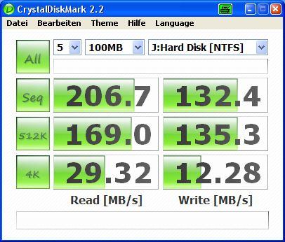

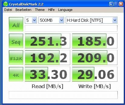

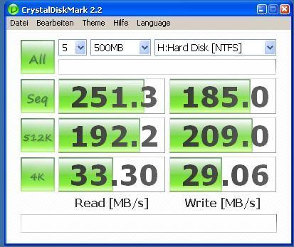

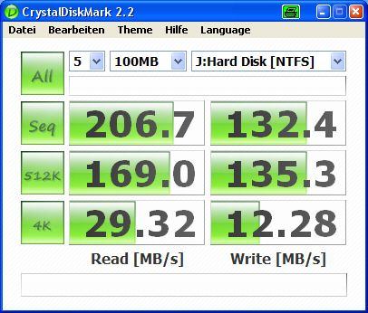

zum verdeutlichen hier die Unterschiede,
links K6 steht für MLC-64GB und rechts die K5 steht für SLC-64 GB
MLC kostet derzeit 145,- SLC kostet 279,-
du kannst entscheiden was für dich besser ist
Das ist aber sehr irreführend, weil die Geschwindigkeit eben nicht nur vom Flashtyp abhängt. Man kann die Unterschiede, die du gezeigt hast, nicht zwangsläufig auf andere SLC- und MLC-SSDs übertragen.
das wollte ich damit auch nicht sagen, die aufgezeigten Benches sind von einem Hersteller mit einer Serie, die einmal mit MLC und einmal mit SLC ausgrüstet sind und beide haben einen Indilinx-Controller. Besser kann man die beiden nun mal nicht vergleichen.
